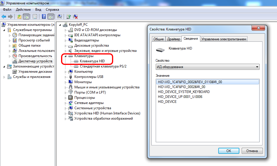

Подключается по USB. При заказе ещё были сомнения - как его с MACH3 подружить, какие дрова надо будет, но при подключении пульта вопросы отпали сами собой, т.к. данный пульт виндой определяется как USB-клавиатура.
HID_клавиатура.png (5099 просмотров) <a class='original' href='./download/file.php?id=35178&mode=view' target=_blank>Загрузить оригинал (102.95 КБ)</a>

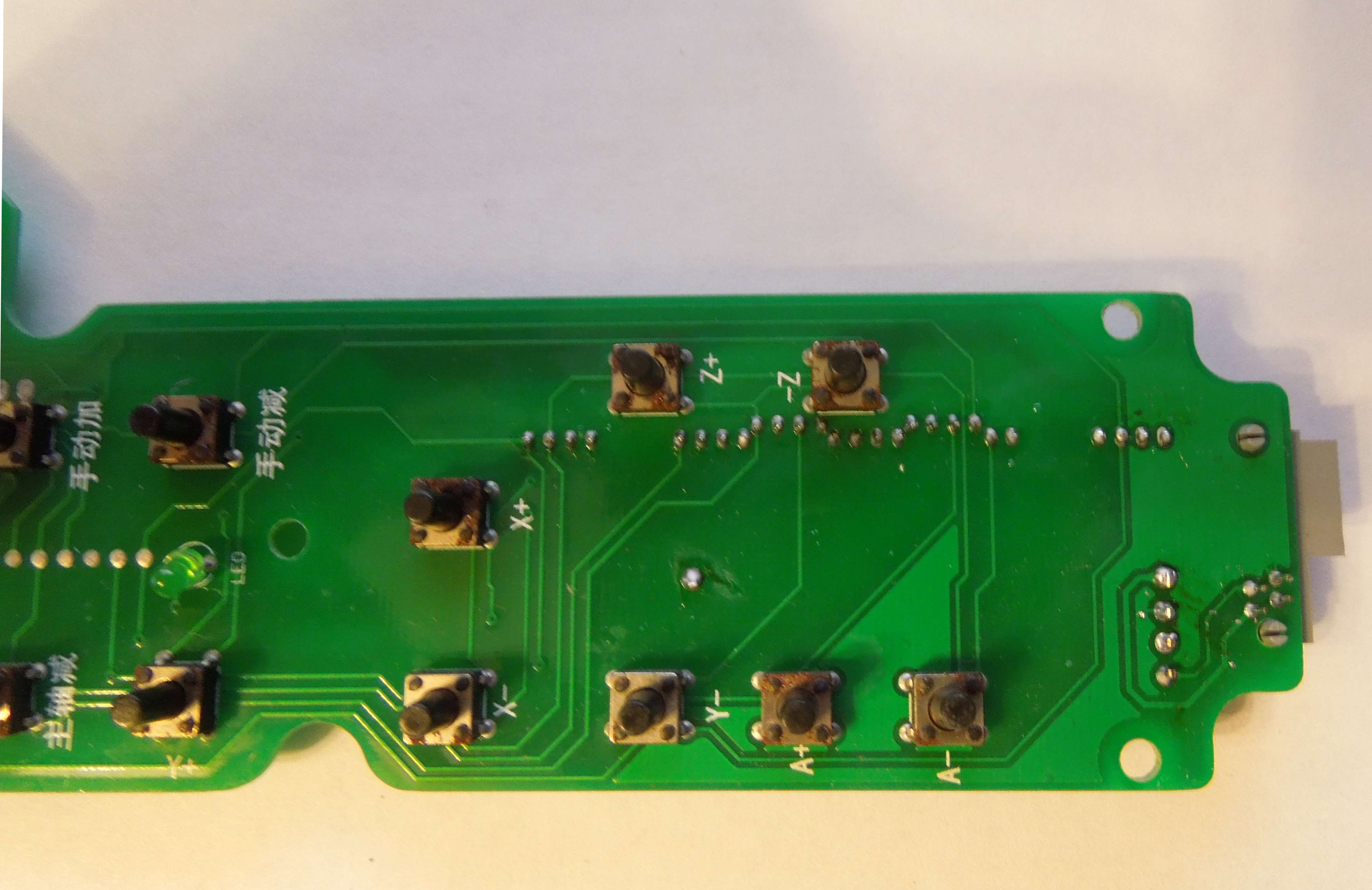

Сразу стало понятно - внутри, наверное, контроллер клавиатуры и кнопки пульта просто повторяют определённые клавиши обычной клавиатуры или их комбинации. Вскрытие подтвердило мои догадки:
3.jpg (5099 просмотров) <a class='original' href='./download/file.php?id=35179&mode=view' target=_blank>Загрузить оригинал (551.53 КБ)</a>
Видим ужасную ручную сборку/пайку:
4.jpg (5099 просмотров) <a class='original' href='./download/file.php?id=35180&mode=view' target=_blank>Загрузить оригинал (559.62 КБ)</a>
Название микросхем сточено на наждачном круге. Зачем это сделано? Всё-равно там никакой сложной электроники, простая логика наверное.
А вот и кнопки:
5.jpg (5099 просмотров) <a class='original' href='./download/file.php?id=35181&mode=view' target=_blank>Загрузить оригинал (900.38 КБ)</a>
Кнопки проржавели! Поэтому часть их и не работала :) И скорее всего вода туда попала ещё у продавца или на этапе изготовления, т.к. посылка была хорошо запечатана и во время пересылки влага туда вряд ли могла попасть.
