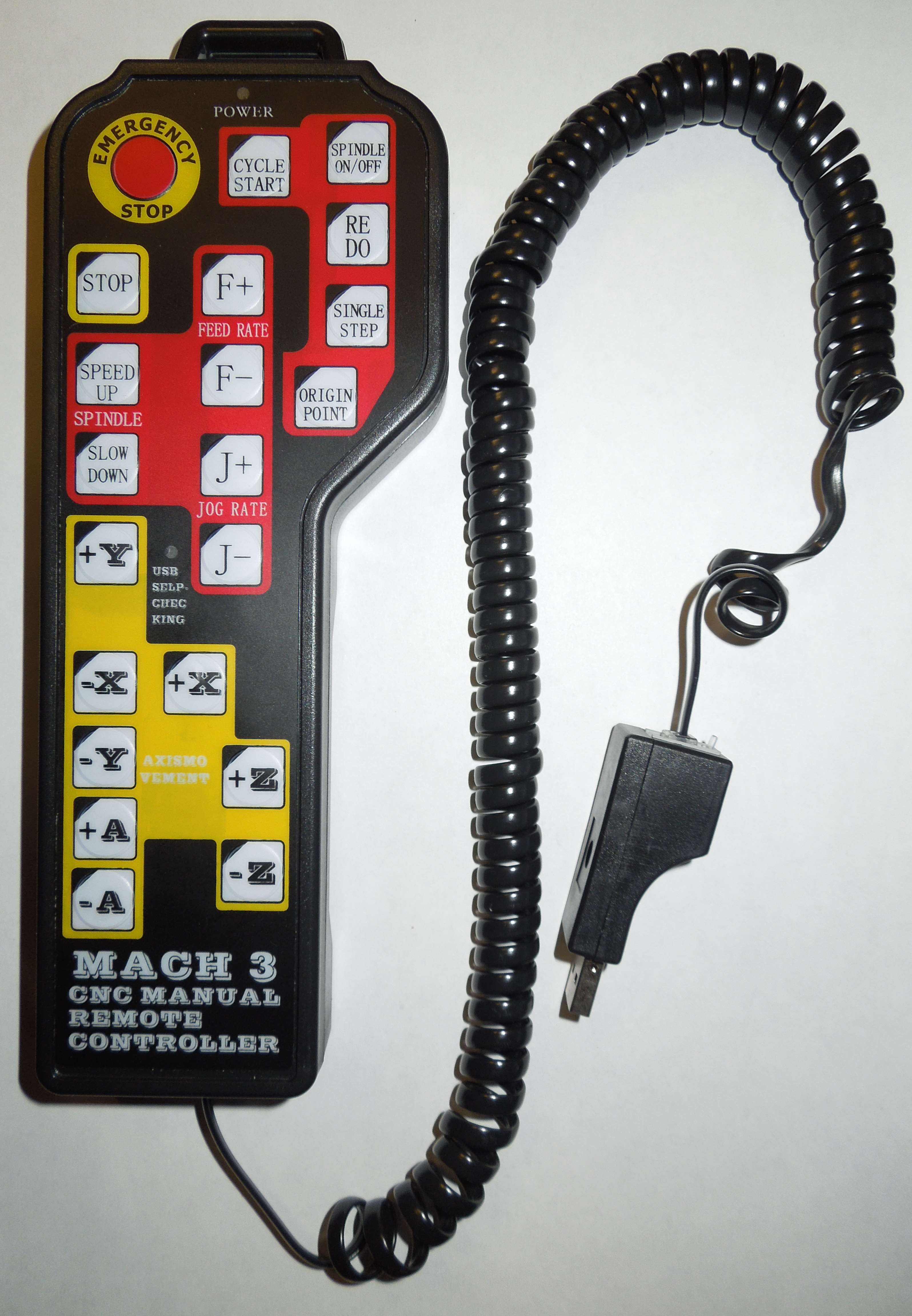

Купил недавно на алиэкспрессе пульт для станка, совместимый с MACH3 http://www.aliexpress.com/snapshot/6207255978.html, т.к. с большой клавиатурой выставлять ноли станка очень неудобно. Основным критерием при выборе была цена и совместимость с MACH3. При подключении оказалось что не работала одна кнопка (+Х), и порой некоторые кнопки тоже работали через раз. Отписался продавцу. В общем, в итоге он вернул мне 10$ (при стоимости пульта 35$), хотя я просил половину. Ну да ладно.
Сам пульт выглядит следующим образом:

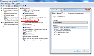

Подключается по USB. При заказе ещё были сомнения - как его с MACH3 подружить, какие дрова надо будет, но при подключении пульта вопросы отпали сами собой, т.к. данный пульт виндой определяется как USB-клавиатура.
HID_клавиатура.png (5346 просмотров) <a class='original' href='./download/file.php?id=35178&mode=view' target=_blank>Загрузить оригинал (102.95 КБ)</a>

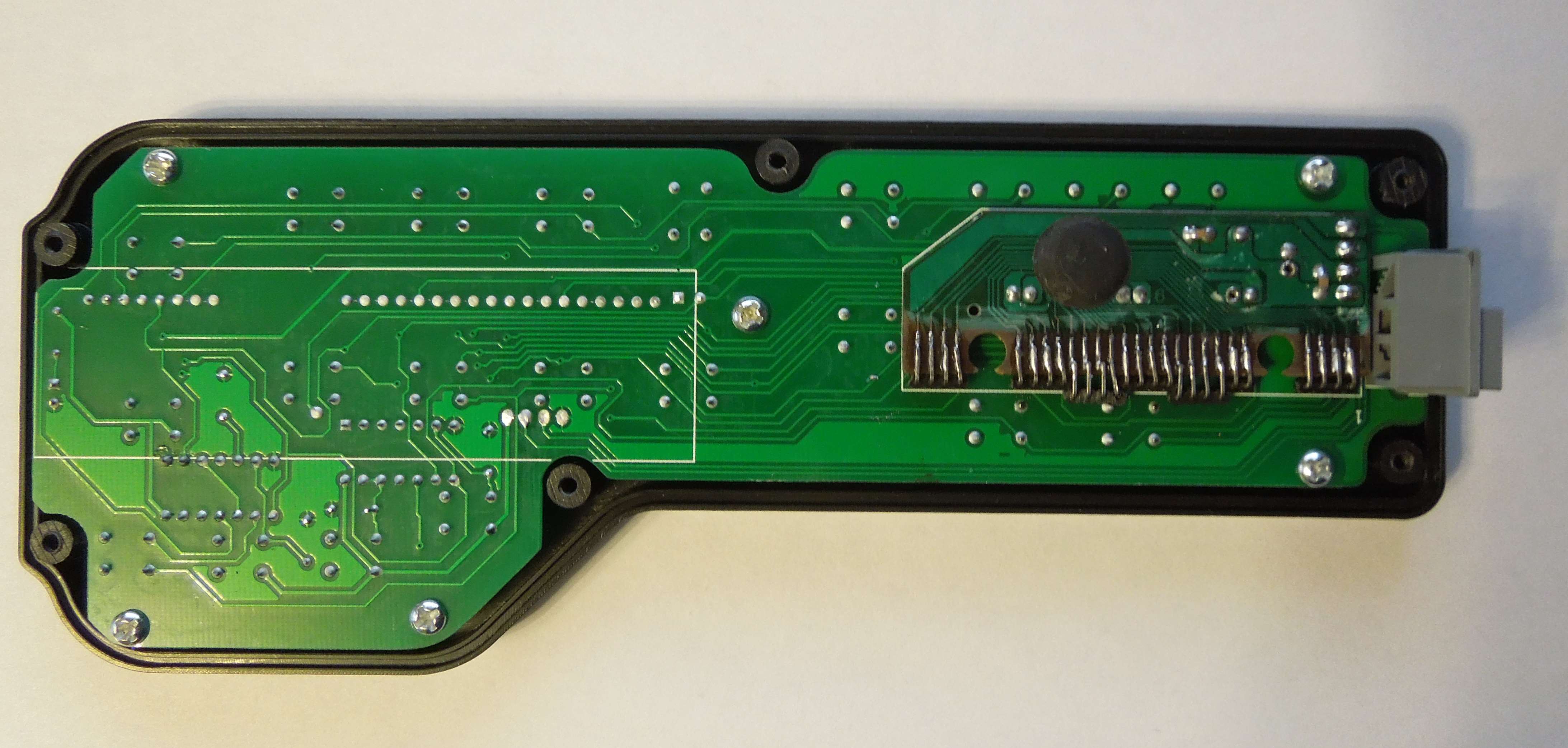

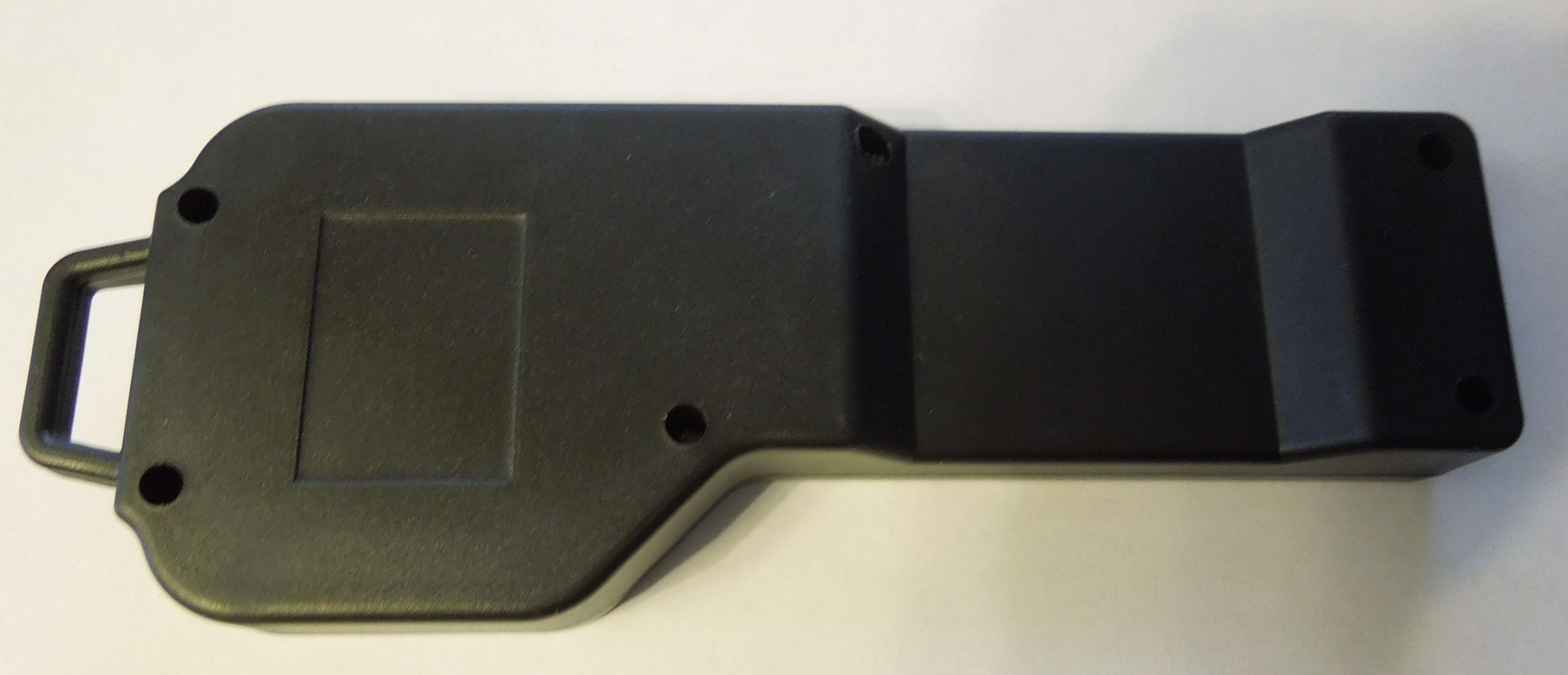

Сразу стало понятно - внутри, наверное, контроллер клавиатуры и кнопки пульта просто повторяют определённые клавиши обычной клавиатуры или их комбинации. Вскрытие подтвердило мои догадки:
3.jpg (5346 просмотров) <a class='original' href='./download/file.php?id=35179&mode=view' target=_blank>Загрузить оригинал (551.53 КБ)</a>

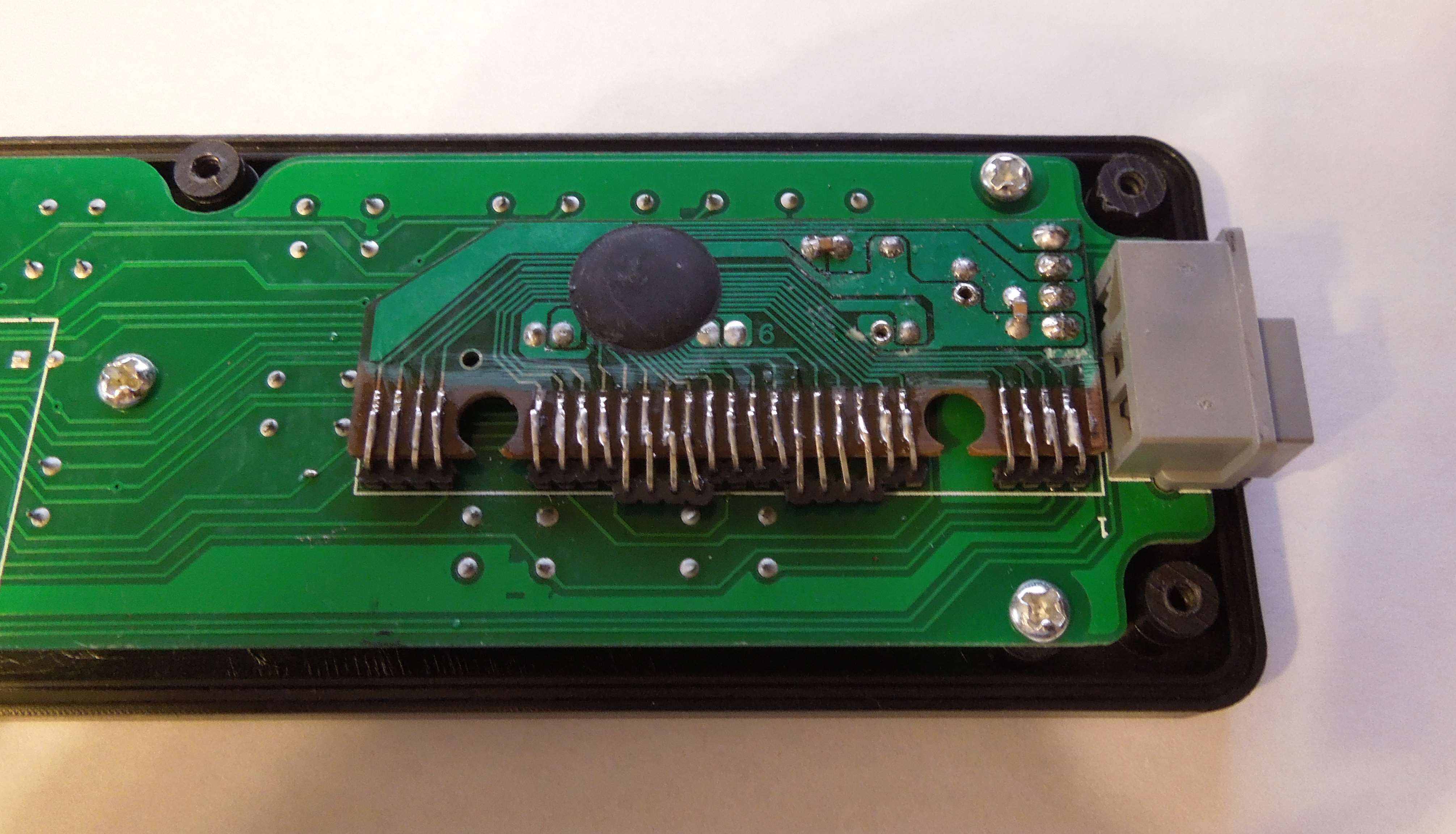

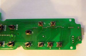

Видим ужасную ручную сборку/пайку:
4.jpg (5346 просмотров) <a class='original' href='./download/file.php?id=35180&mode=view' target=_blank>Загрузить оригинал (559.62 КБ)</a>
Название микросхем сточено на наждачном круге. Зачем это сделано? Всё-равно там никакой сложной электроники, простая логика наверное.

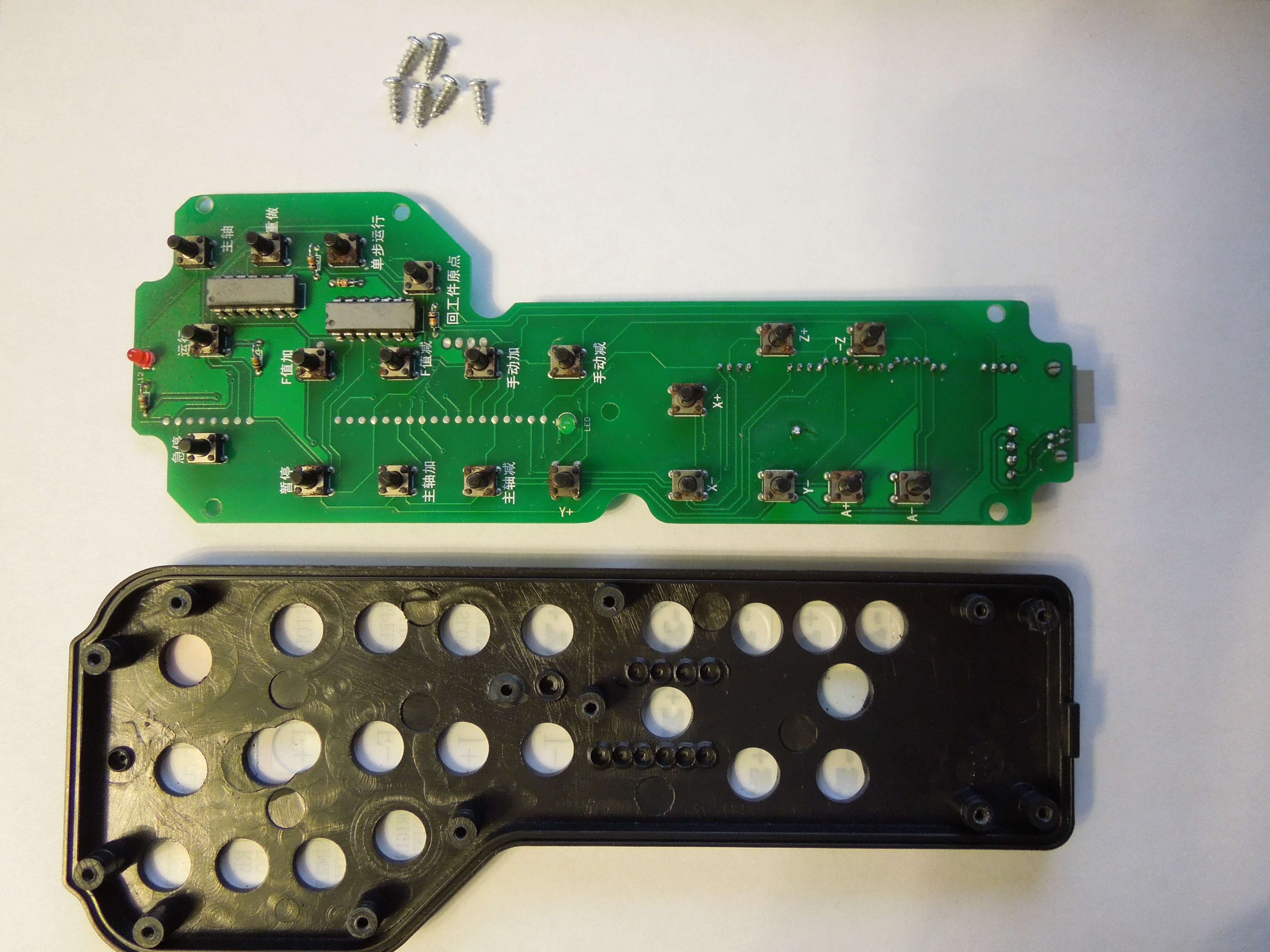

А вот и кнопки:
5.jpg (5346 просмотров) <a class='original' href='./download/file.php?id=35181&mode=view' target=_blank>Загрузить оригинал (900.38 КБ)</a>

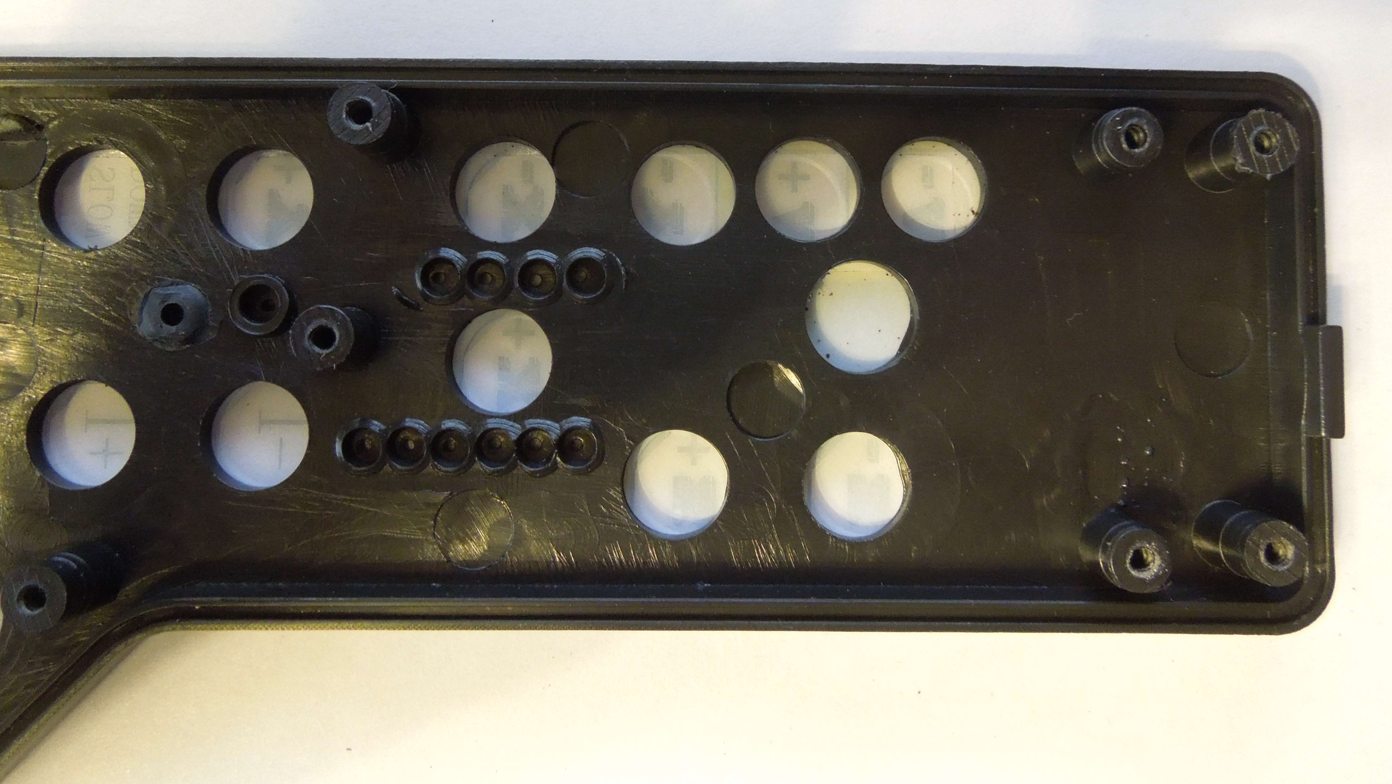

Кнопки проржавели! Поэтому часть их и не работала :) И скорее всего вода туда попала ещё у продавца или на этапе изготовления, т.к. посылка была хорошо запечатана и во время пересылки влага туда вряд ли могла попасть.
6.jpg (5346 просмотров) <a class='original' href='./download/file.php?id=35182&mode=view' target=_blank>Загрузить оригинал (645.3 КБ)</a>
7.jpg (5346 просмотров) <a class='original' href='./download/file.php?id=35183&mode=view' target=_blank>Загрузить оригинал (468.9 КБ)</a>

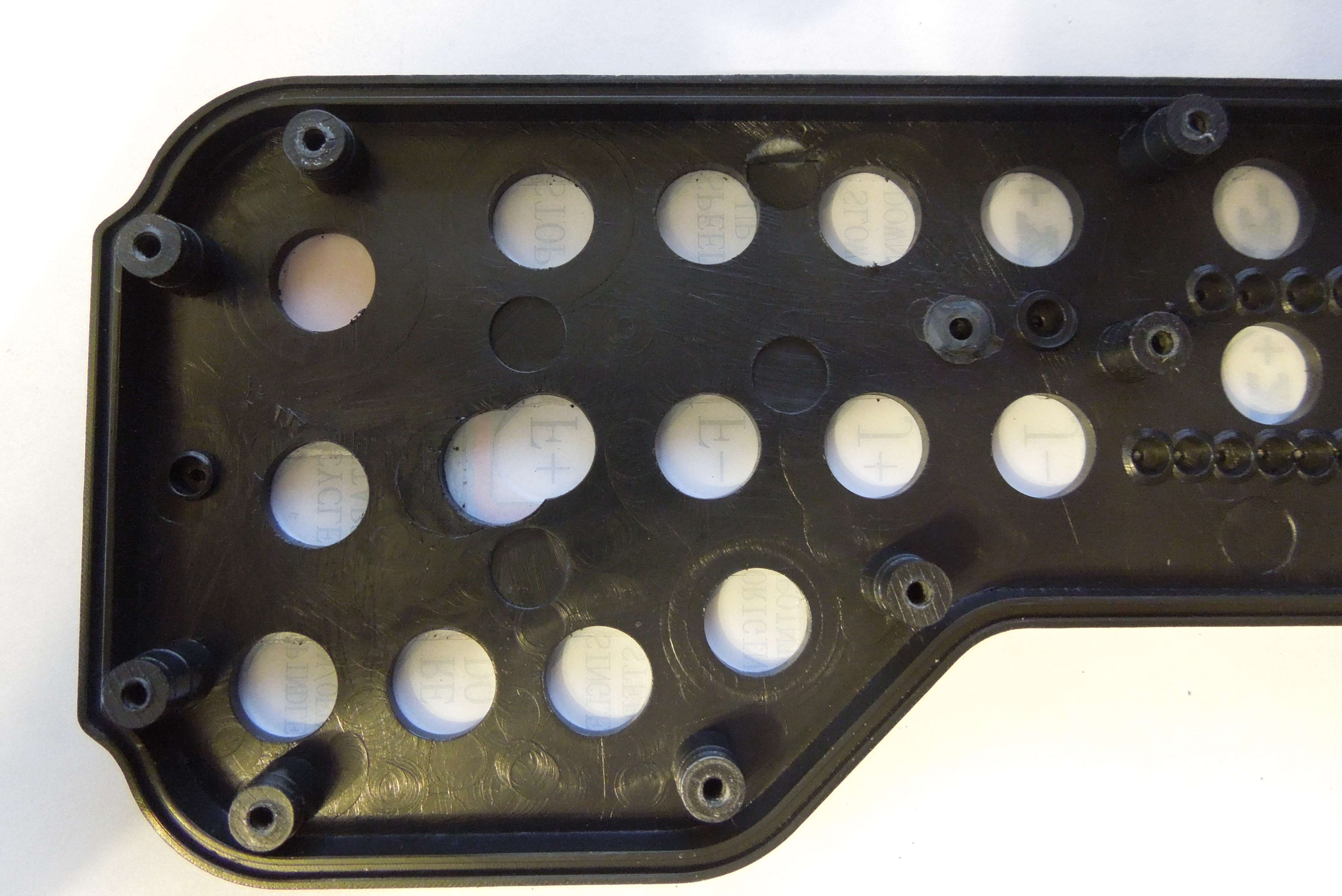

Далее наблюдаем ужасное качество изготовления корпуса - для одной кнопки сначала не в том месте просверлили отверстие:
8.jpg (5346 просмотров) <a class='original' href='./download/file.php?id=35184&mode=view' target=_blank>Загрузить оригинал (762.7 КБ)</a>
а здесь приглядевшись можно увидеть что отверстия в корпусе не совпадают с лицевой наклейкой с мембранами:
9.jpg (5346 просмотров) <a class='original' href='./download/file.php?id=35185&mode=view' target=_blank>Загрузить оригинал (615.76 КБ)</a>

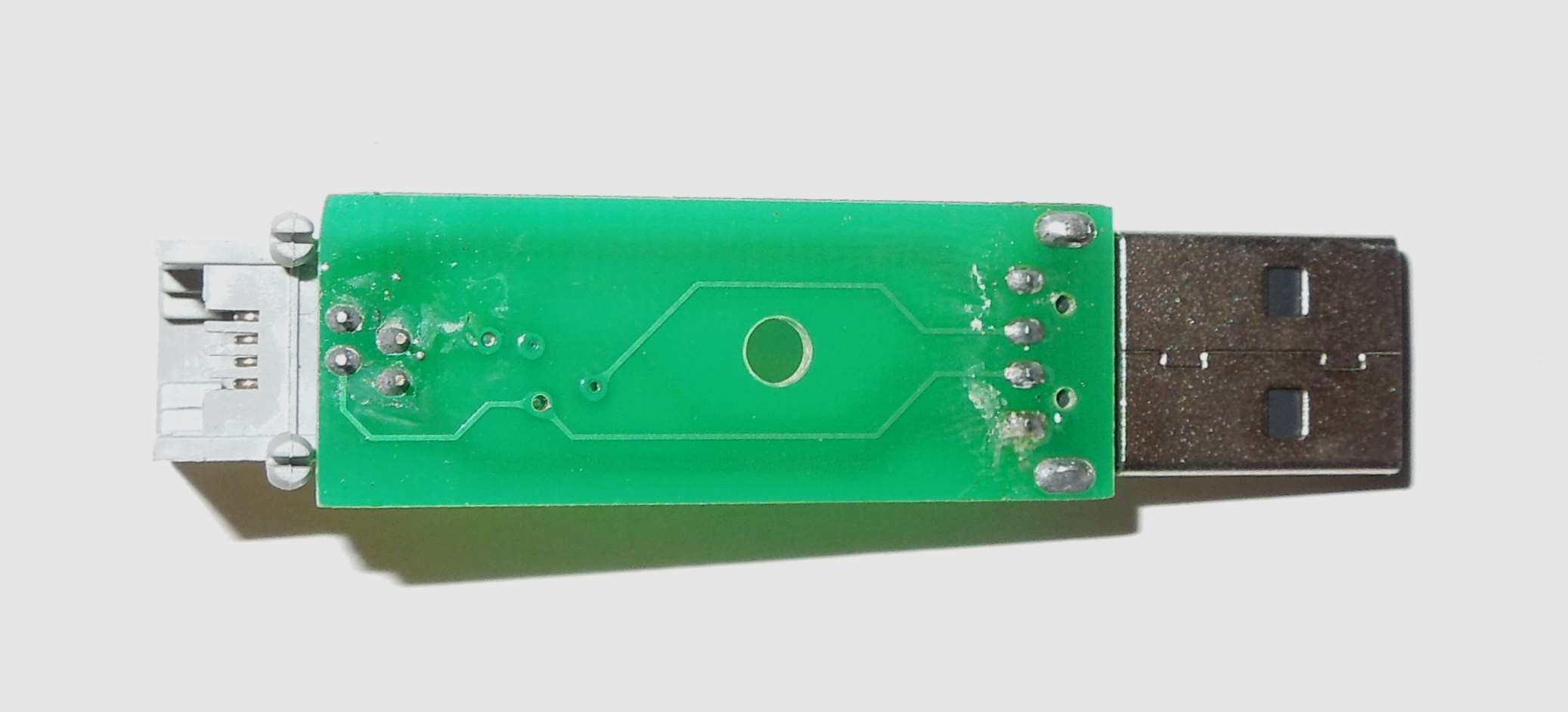

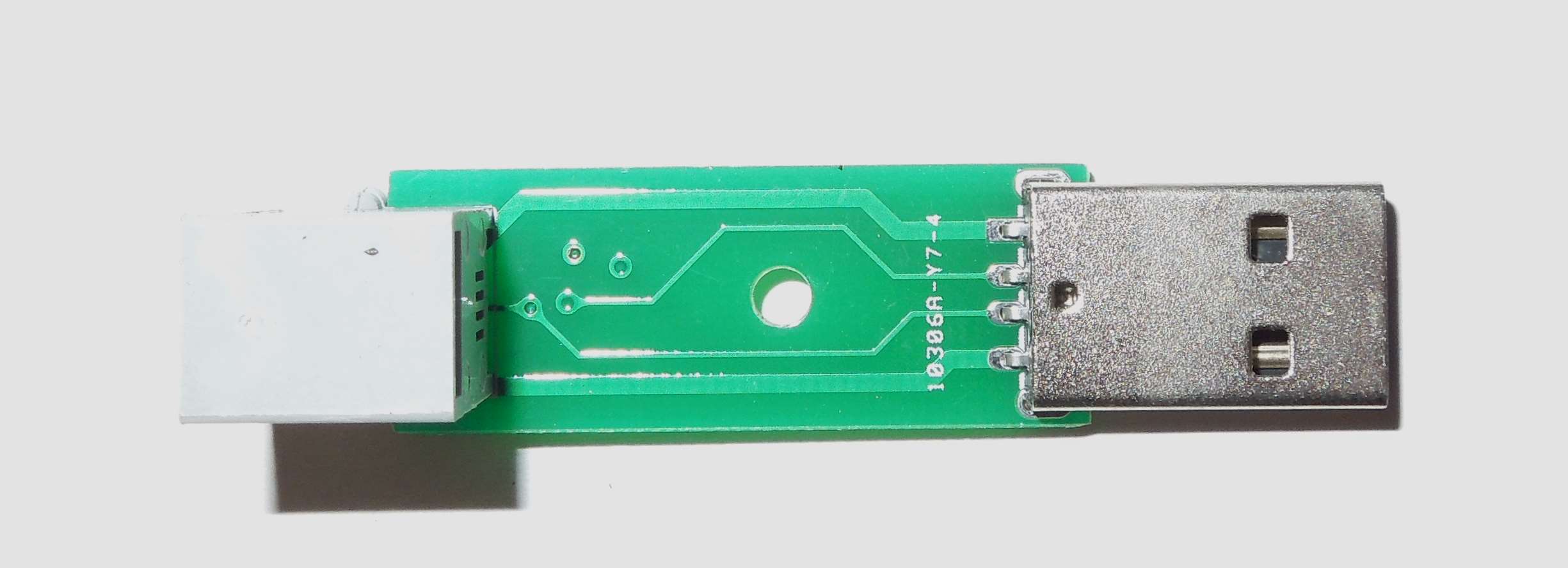

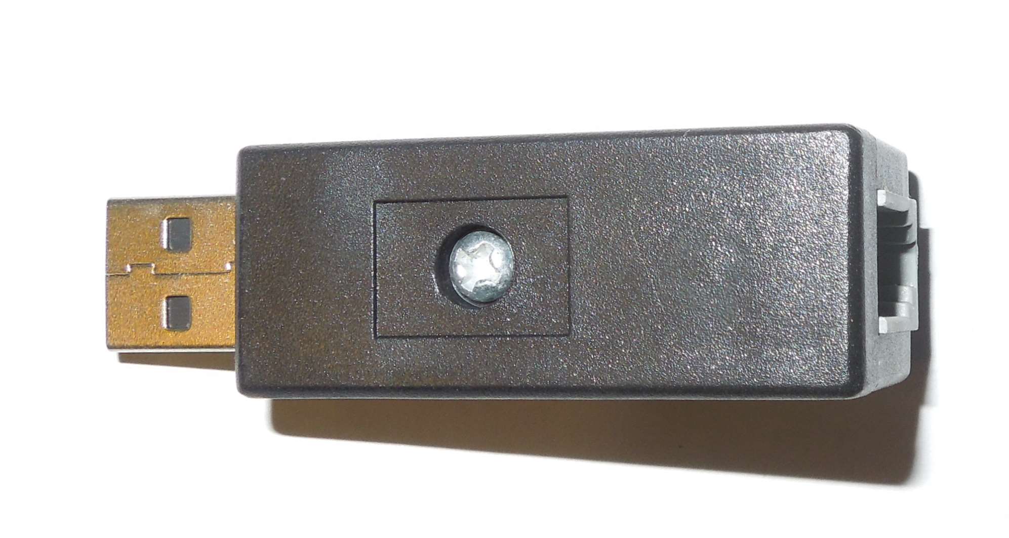

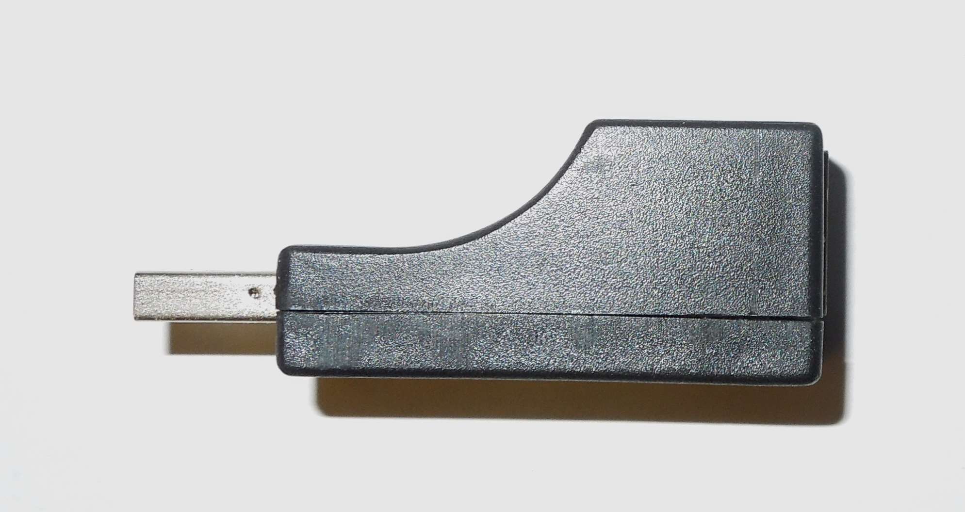

В переходнике USB-RJ11, как и предполагалось, никакой электроники нет. Сделано это видимо для того чтобы можно было любой телефонный шнур растягивающийся подключить. Чтож, вполне разумно :).
