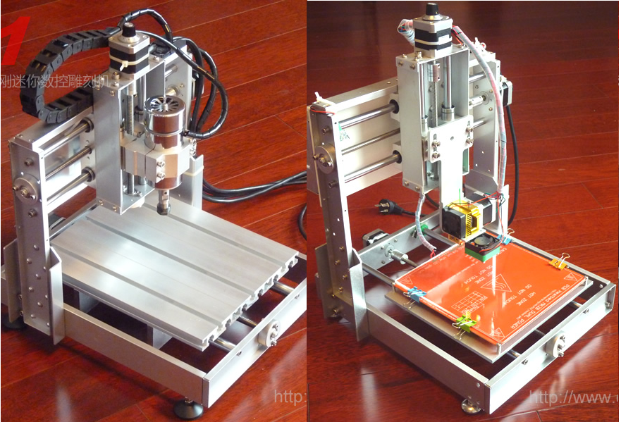

Re: Выбор компонентов для универсала: фреза, 3Д, лазер, грав
Здравствуйте! Подскажите новичку, можно ли на основе RAMPS 1.4 сделать не принтер, а мини-фрезер? Просьба ответ расписать какие + и -! Бюджет очень ограничен.
- Тенгель
- Почётный участник
- Сообщения: 1796
- Зарегистрирован: 01 май 2012, 13:41
- Репутация: 619
- Откуда: Чита
- Контактная информация:
да без проблем, с технической стороны никаких трудностей не вижу, что сделать фрезер на базе принтера , что принтер на базе фрезера :
Только принтер на базе фрезера будет медленный, а фрезер на базе принтера хлипкий, обрабатывать получиться наверное только воск, да и тот "в час по чайной ложке".
Или этот вопрос касается больше программной части ?
не стоит делать 3 в 1 . это путь в никуда . у лазера и у фрезера разные задачи и раотают по разному . тоже хотел сдлелать даже 3 д принтер примастырить но ворт не задача . для зд принтера и лазера очень тежолый портал получается , так как фрезеру надо жоскость а 3д принтеру скорость, и контроллеры будет проблемотично настроить , покрайне мере я попробывал так совместить глядя на свою электроннику и понял что все это бред . и решил делать все по отдельности
лазер и принтер и фрезер и плазму. . а иеаче будет станок с недо фунуциями. :
и еще вспомнил . для каждого устройства свой тип поверхности стола . вот как все это совместить? подумай.

народ подскажите: драйвера имеют функцию понижения напряжения, к примеру драйвер запитывается 48в, а шаговикам надо 24в ?
- Сергей Саныч
- Мастер
- Сообщения: 8761
- Зарегистрирован: 30 май 2012, 14:20
- Репутация: 2858
- Откуда: Тюмень
Драйвера имеют функцию ограничения (стабилизации) тока в обмотках. ШД (современные) питаются не напряжением, а током. Ток задается драйвером.
Если для какого-то ШД указано рабочее напряжение, то это, скорее всего, означает одно из двух:
- напряжение питания драйвера при снятии характеристик
- продаван просто "не в теме"
Вывод: установить на драйвере нужный ток и не заморачиваться.
В общем сегодня прозвонил блоки питания. Тот который на 48V немного обрадовал: начитавшись и наискавшись такого блока думал что он выдает 40-50V, оказалось что регулируется и до 24V - то что нужно движкам. В общем регулятор напряжения 0-60V здесь задействован уже не будет.
Из негатива поставленного:
1)один движок пришел с погнутой проушиной - думаю это поправимо, а один - с трещиной в проушине, буду его на Z ставить, на 3-х целых и 1 половинчатой думаю будет держатся или, как вариант - пластину сверху и длинными ботами/шпильками прикручивать,
2) нагревательные столики как оказалось поставляются без стеклянной пластины, на него просто потом клеится термостойкий скотч
