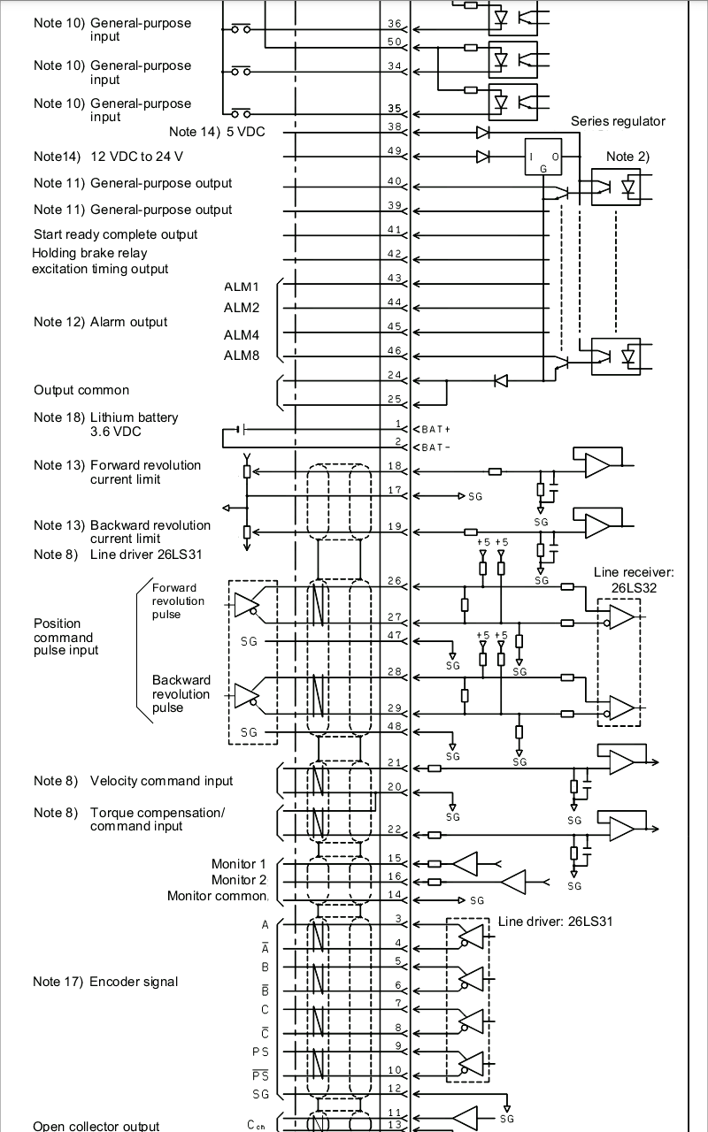

Здраствуйте. Воюю с сервой Sanyo, у которой дифференциальные входы. Скажите, можно ли подружить их с обычным сигналом Step через микруху MC3487?

MC3487 (аналоги SN75174, AM26LS31) – для передачи сигнала,думаю что самое оно....
Re: как получить дифференциальный сигнал?
Zampoteh писал(а):Здраствуйте. Воюю с сервой Sanyo, у которой дифференциальные входы. Скажите, можно ли подружить их с обычным сигналом Step через микруху MC3487?
Александр - вот тут готовая плата рабочая. http://www.cnc-club.ru/forum/viewtopic. ... &start=380

Благодарю. А схему нарисовать не затруднит? Я с дифф. драйверами вообще дел не имел.

Ну в принципе со схемой разобрался, заатра спаяю. Одно дичайше смущает, у сервы указаны входы forward и backward revolution pulse. Это проканает для степ/дир, или ище преобразование потребуется?

Нужно мануал внимательно читать. Если не прокатит - логические «и» и «и не» в помощь. Или древнюю altera max в помощь, которая 5в, с ней и диф . драйвер не понадобится

Не понятно только, что на схеме нарисовано: сигналы энкодера показаны как входы, а вот position command подписаны как входы, на деле нарисованы выходы... Или это схема интерфейса к серве, а не подключения самой сервы?

Спаял, заработало. Всем спасибо, особенно Алексею. Импульсы step идут с частотой 15 кГц.
