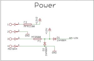

MIHAnik22 писал(а):не стоило ничего выпаивать, у меня вроде все работало (правда движки не пробовал), а теперь на диоде D2 сигнал проходит и замолкает если тестером на разрыв мерить. Снимаю тестер, снова мерию все норм, меняю тестер сторонами опять сигнал потом норма, снимаю, мерию, норма. Опять меняю контакты тестора снова сигнал и.т.д. Что это на этот раз? Диод целый отпаянный он показывает норму.
Не понял что именно происходит, мое предположение: показания прибора меняются из-за заряда.разряда конденсаторов в плате.
Диод D2 - защита от переполюсовки платы Ramps
Схема в прицепе :
F1,F2 - предохранители,
D2 - защита от переполюсовки,
через D1 - питание с рампс поступает на ардуино.
поясни что тогда мы лечим?

vit_rus, проблемы была в том что когда еще в самом начале я питал все две платы 12v ардуино горел всеми диодами а монитор переполнялся квадратами. Причиной стал стабилизатор. Его отпаял, но вместе с этим вся система не питается от одного источника, нужен комп. Я хотел запитать все от одного источника, но ничего не вышло.

MIHAnik22 писал(а):vit_rus, проблемы была в том что когда еще в самом начале я питал все две платы 12v ардуино горел всеми диодами а монитор переполнялся квадратами. Причиной стал стабилизатор. Его отпаял, но вместе с этим вся система не питается от одного источника, нужен комп. Я хотел запитать все от одного источника, но ничего не вышло.
Теперь понятно.
Тогда 2 варианта:
1. Запаять стабилизатор 7805 (на моем рисунке нарисовал как), и вернуть обратно D1.
2. Запитать рампс от 12 вольт, а на "VCC" "5V" arduino подать питание 5вольт от внешнего источника.
P/S: если нет желания восстанавливать D1, можно восстановить стабилизатор на Arduino и подать 12 вольт питания на
центральный контакт разъема питания Arduino (черный разъем). Защитный диод уже есть на Arduino.

vit_rus , а ты или может еще ктонить, знает, есть ли схема платы рампс куда какая дорожка идет? У меня сейчас отключенный от всего рампс с подключенным +12V сжигает постоянно диод D2.Причем диоды у меня 07 а не 02 или 04 как положено, но все равно не выдерживает. По схеме посмотрю что померить.

Если горит D2, явно переполюсовка ( либо диод впаян наоборот).

Сообщение vit_rus »
Белая Полоска на диоде должна быть там где линия на графическом изображении диода.
D2 защитный диод, пока питание подано правильно он закрыт - питание через предохранитель идет в рампс.
Если будет переполюсовка, то диод открывается и предохранитель должен сгореть (там похоже самовосстанавливающиеся предохранители стоят) и предотвратить подачу питания обратной полярности в схему.

может диоды китайские? не правильно нарисована полоска... вставляю верно, и полюса сверены, все верно... но горит зараза. А может быть так что 2-х сторонняя плата где то прогорает и коротится с обратной стороны платы?

Сообщение vit_rus »
Диод на 1 ампер, предохранитель на 5 ампер
Вот и горит. Сними его с платы совсем ( если уверен в полярности блока питания)

наверно действительно китайский... на свой страх и риск вставил еще один проверил, работает... если заработает все таки все это дело, фотки выложу...
