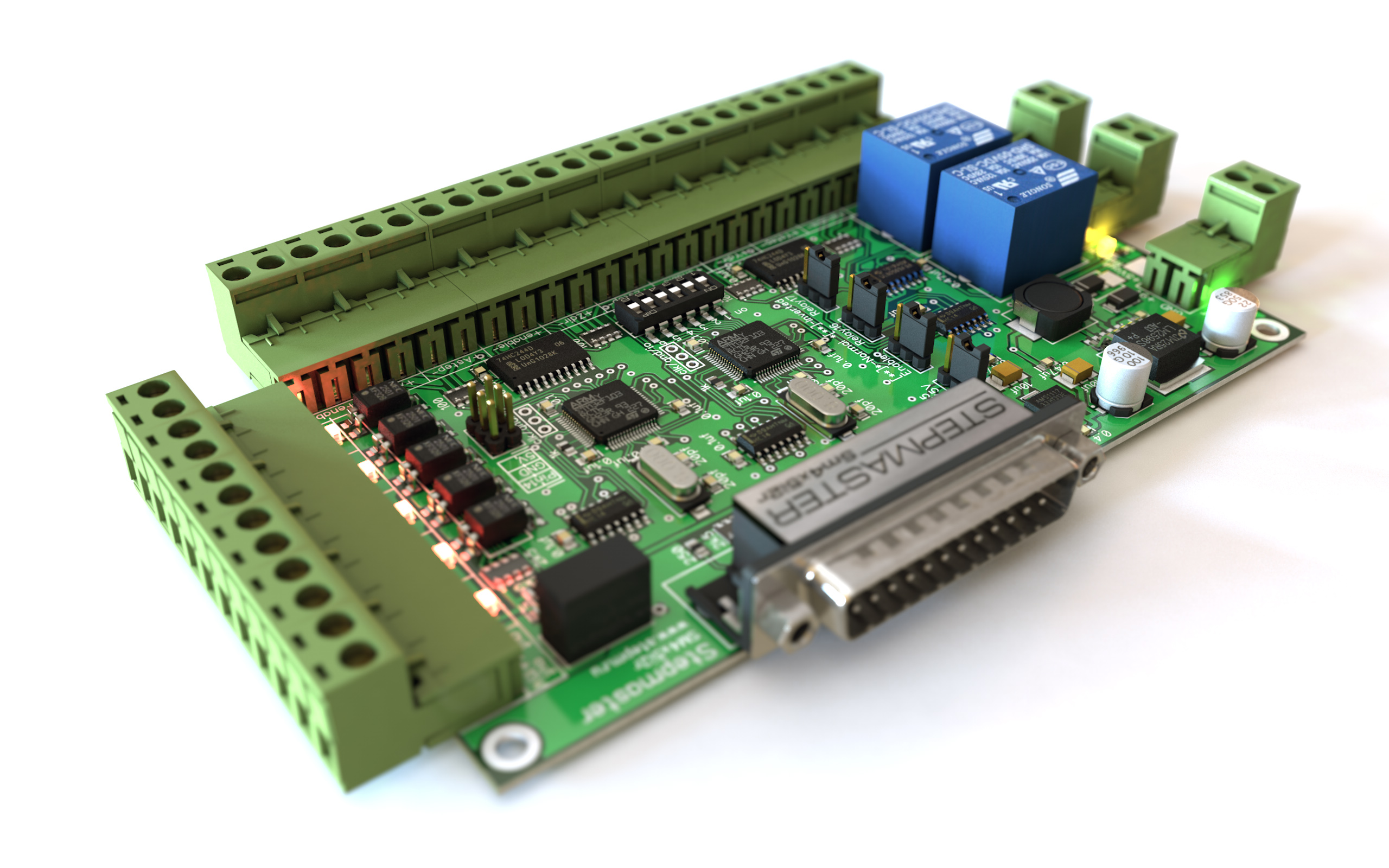

MaXuS писал(а):Михаил! Приветствую снова!
Есть вопрос... по подключаемым индукционным датчикам.
В описании к плате написано, что плата корректно работает с датчиками NPN типа.
В чем заключается некорректность работы с датчиками PNP типа?
И на сколько эта некорректность опасна для работоспособности платы?
С датчиками PNP типа плата не работает.
Обойти это ограничение в ряде случаев можно, подключив дополнительный нагрузочный резистор номиналом 1 кОм, но в этом случае на DC-DC преобразователь ложится дополнительная нагрузка (дополнительно 9 мА на каждый датчик) , а он рассчитан на ток не более 110 мА. Т.е. работать будет, но лучше использовать датчики NPN и никаких дополнительных резисторов не понадобится.
У меня на станке подключены PNP датчики (3 датчика) и дополнительные нагрузочные резисторы, и пока что все нормально работает.
В принципе, чтобы испортить что-то в блоке входов на плате нужно очень постараться. Если просто напутать с подключением - в худшем случае не будет работать, но сгореть ничего не должно.

MaXuS писал(а):Это только мое предположение... но думаю это можно обойти еще одним способом...
Использовав отдельное питание для датчиков PNP...
PNP датчик при срабатывании на выход выдает плюс питания,
а в "разомкнутом" состоянии внутренний подтягивающий резистор подтягивает напряжение на выходе к нулю питания датчика.
Чтобы на плате "сработал" вход нужно подать ноль (замкнуть вход с GND блока входов).
К сожалению, сопротивление этого резистора велико и ток, протекающий через него слишком мал для срабатывания оптопары. Отдельный источник питания никак не поможет - на плате и так отдельный источник питания.
Нужно уменьшить номинал подтягивающего резистора (подключить дополнительный) - тогда датчик будет возможно использовать.

Это не важно какой PNP, нормально закрытый или нормально открытый?
Сообщения: 11731
Re: StepMaster - Отзывы, Вопросы, Советы.
MaXuS писал(а):Это не важно какой PNP, нормально закрытый или нормально открытый?
Нормально открытый (NO) в обычном состоянии "разомкнут", а при срабатывании соединяет ноль питания (для NPN), или плюс питания (для PNP) и выход.
А нормально закрытый (NC)- наоборот, размыкается при срабатывании.
Я рекомендую использовать нормально открытый, чтобы напрасно не нагружать источник питания (DC-DC преобразователь на 110 мА) блока входов на плате. Каждый замкнутый датчик потребляет на 5 мА больше, чем в разомкнутом состоянии. Т.е. если подключить 5 нормально замкнутых датчиков - на источник питания блока входов постоянно будет нагрузка более 50 мА без какой-либо пользы.

michael-yurov писал(а):Я рекомендую использовать нормально открытый
Нужно уточнить что нормально закрытый с точки зрения безопасности лучше, т.к. получается что есть контроль проводки до датчика.
