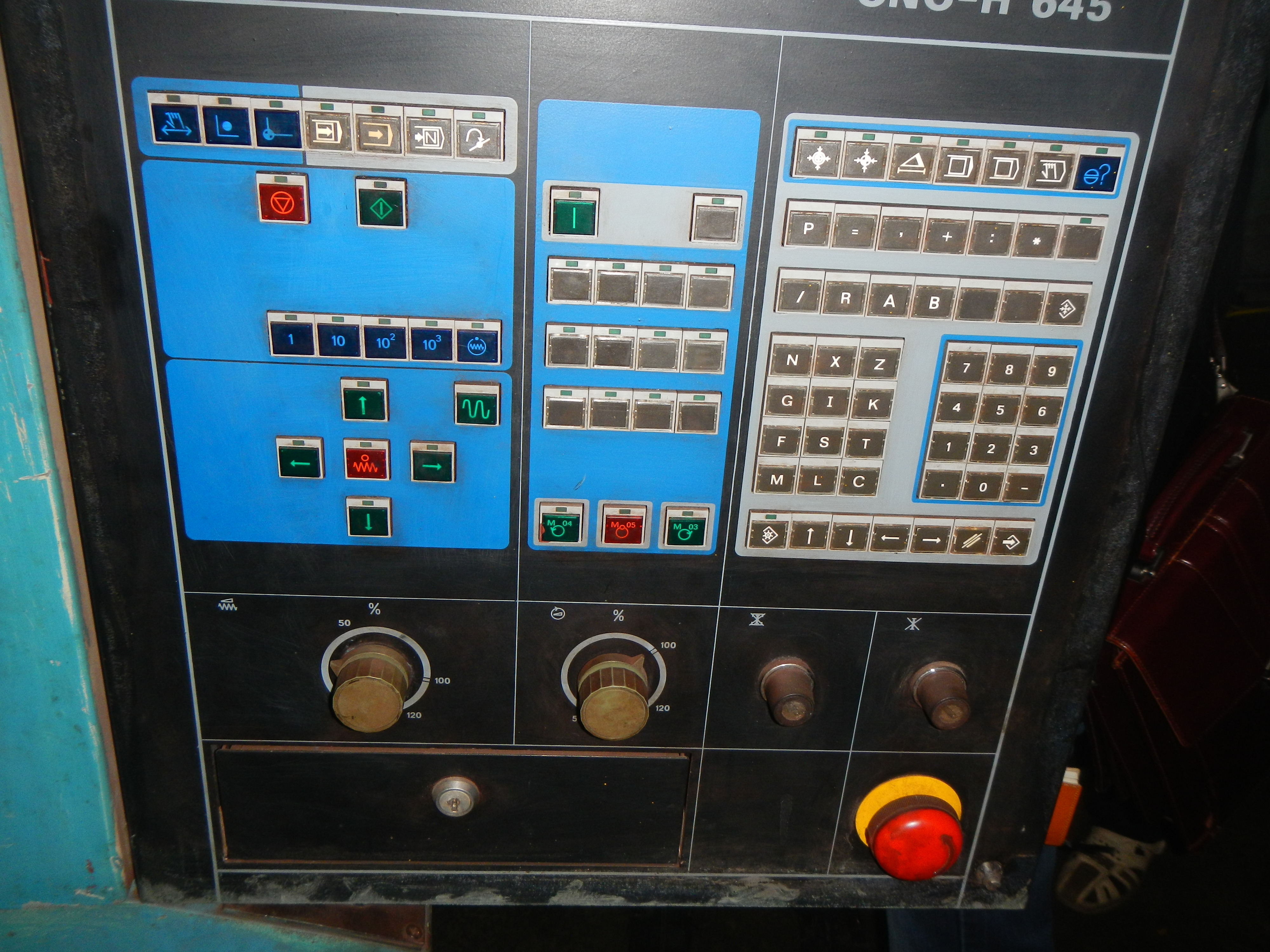

Где купить хорошие кнопки на панель стойки?
Уже кучу всего облазили - нигде ничего стоящего нет.
Нужно квадратную кнопку размером около 15х15мм, с небольшим ходом и чтобы не сильно выступала от поверхности. Если есть со светодиодом, то вообще супер!
Сразу скажу, пленочную клавиатуру не очень хочется ставить...
UPD где купить такие кнопки в России???
$(KGrHqR,!r!FG7sBeN1HBR)!ZYhvr!~~60_12.JPG (9126 просмотров) <a class='original' href='./download/file.php?id=31093&mode=view' target=_blank>Загрузить оригинал (19.78 КБ)</a>
Вот пример того, что бы хотелось:
DSCN1769.JPG (9148 просмотров) <a class='original' href='./download/file.php?id=31092&mode=view' target=_blank>Загрузить оригинал (2.42 МБ)</a>

вот такие использовал

Качественные кнопки делает конторка MEC.
http://www.mec.dk/Round-caps-v12-p-73.html#3

Точка опоры ими барыгает. Многое есть на складе.
http://www.mec.dk/12-27791-Multimec-3-series.php
По ценам... кнопка 30-100руб. Колпачек 20-50руб. По разному. Но качество супер. И внутри мембрана кнопки закрыта резиновым колпачком и не боится влагию. Я сам ковырял смотрел.

Nick писал(а):А у нас такие продают?
с ними только повозиться немного надо:
они все (ну по крайней мере я не нашел) с фиксацией...
но она легко извлекается пинцетом (40 кнопок заняло плчаса)...
но в этом есть и положительная сторона:
на токарном пульте(а может и не только) удобно оставить некоторые кнопки с фиксацией...
второй момент:
они и под простой крепеж и под пайку в плату подходят
еще у них индикация есть ...

А у них с внешним корпусом бывает, чтобы под врезку было...

Такие всем подходят... найти бы поблизости....
Надо в теме обновить фото требуемой кнопки :)
Re: Кнопки на панель ЧПУ
У квадратных ход довольно большой, но, наверное, это лучший вариант из доступных.

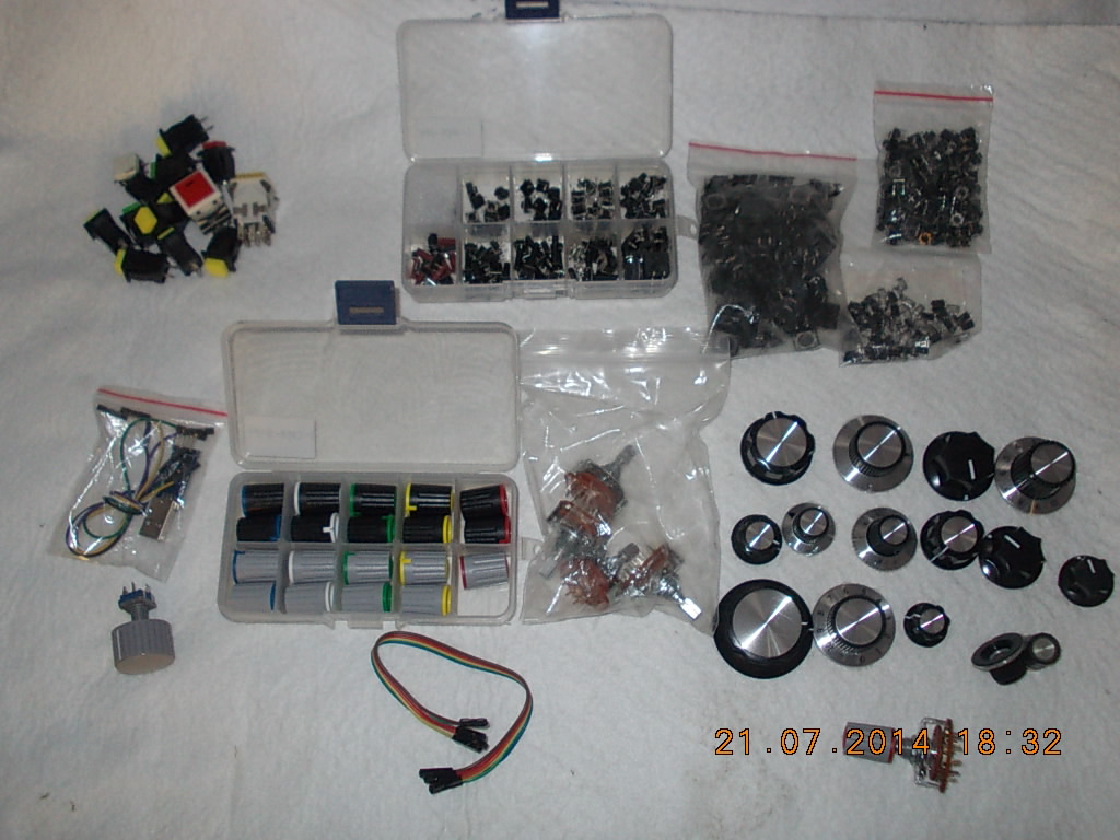

Сфоткал что нашел у себя для таких дел.
DSCN2628.JPG (9105 просмотров) <a class='original' href='./download/file.php?id=31094&mode=view' target=_blank>Загрузить оригинал (236.71 КБ)</a>
Nick, если ты про кнопки что в левом верхнем углу - то это полное туфта для наших дел. Вот мы их сюды ставили Re: Мои станочки #240
За год эксплуатации станка в цеховых условиях на эти кнопки было больше всего нареканий. То они залипают, то сами срабатывают, то дребезг у них(жмешь одни раз, а получается 100 раз). Не фонтан кнопки :tongue:
В панели Сименса что снизу Re: Восстановление токарного 16К20Т1 ЧПУ #973 стоят кнопки похожие на №3 на фотке. Эти кнопки на печатной плате припаяны, дальше идет резиновой колпачек и уже сама пластиковая кнопка держится на панели.

aftaev писал(а): если ты про кнопки что в левом верхнем углу - то это полное туфта для наших дел
я какрас на таких себе панельку сделал :( только на тех которые с ледами, как Nick показал в первом посте

У них между кнопкой и корпусом грязюка залазит и они клинят. Мож у тебя руки по чище будут и кнопки другого производства ;)

Аааа спасибо! Всетаки форум очень полезная вещь, сами мы их несколько недель искали! :)
И вроде на www.zip-2002.ru я все просмотрел и не один раз!
aftaev писал(а):стоят кнопки похожие на №3 на фотке
Это какие?
aftaev писал(а):Nick, если ты про кнопки что в левом верхнем углу - то это полное туфта для наших дел. Вот мы их сюды ставили Re: Мои станочки #240
Оригинальные кнопки тоже с корпусом... И вроде припаяны прямо на плату без резинок. Может ты на плазму ставил, где куча пыли летит?
Есть конечно небольшая разница - на оригинальных кнопка в отжатом состоянии заподлицо стоит, а у этих выпирает...
nkp, как у тебя они работают?
Nick писал(а):Это какие?
мембранные, припаиваются на плату примерно такие https://www.google.kz/search?q=%D0%BA%D ... B468%3B480
Nick писал(а):Может ты на плазму ставил, где куча пыли летит?
там над зоной работы плазмы сделали короб вытяжной, и ЧПУ стойка как бы отдельно стоит. Пыль наврят садится, а вот грязные руки это да. А у кого руки в наших цехах чистые :) Станок работает каждый день рабочую смену почти год. Эти кнопки используются часто. Для нас это показатель работы этих кнопок.
