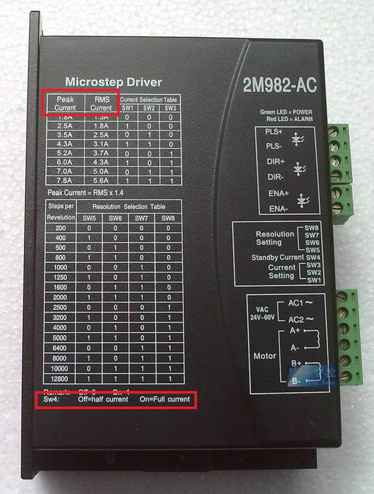

Добрый день!
Не сочтите за глупый вопрос, интересует что обозначают надписи на драйвере шагового двигателя: Reak Current, RMS Current, Half current, Full current?
Как выставлять и на что влияют?
Спасибо.
С уважением ко всем форумчанам!
2m.jpg (5379 просмотров) <a class='original' href='./download/file.php?id=28495&mode=view' target=_blank>Загрузить оригинал (249.01 КБ)</a>

Пиковый ток и средний ток - это смотреть на ваш шаговик. На нём обычно пишут этот самый "средний ток".
Второй параметр - как понимаю это ток в режиме удержания - можно поставить половину(халф) - и греться меньше движки будут. и гудеть.
Re: Маркировка (обозначения) на драйвере ШД
RMS Current - действующее значение тока - устанавливается в соответствии с параметрами мотора.
Peak Current - пиковое значение тока показано, что бы вы не жаловались, что драйвер до 7,8 А, а выбрать можно максимум 5,6 А.
SW4 - если выключен - драйвер будет снижать ток, когда мотор не вращается (50% ток удержания). При этом нагрев мотора во время удержания будет в 4 раза меньше.
