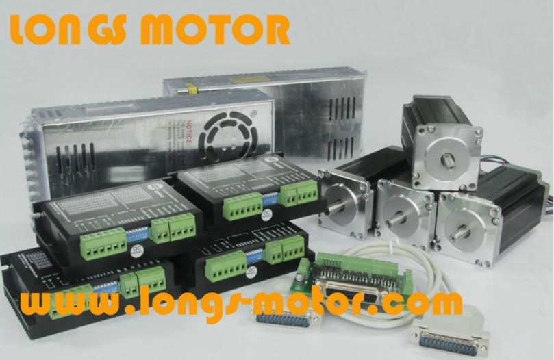

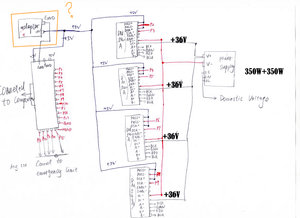

Недавно заказал 4-х осевой комплект как на фото.
Capture.JPG (6957 просмотров) <a class='original' href='./download/file.php?id=27644&mode=view' target=_blank>Загрузить оригинал (63.19 КБ)</a>

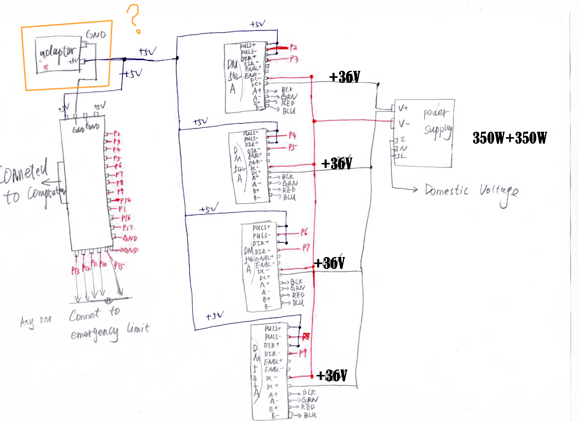

В приложении была картинка подключения:
4-aixs NEMA 23 wiring dragram1.jpg (6957 просмотров) <a class='original' href='./download/file.php?id=27643&mode=view' target=_blank>Загрузить оригинал (340.62 КБ)</a>
В принципе ничего сложного, казалось бы, подключай и радуйся, но до кучи на схеме был отмечен какой-то "adaptor"
На мой вопрос, что это за блок, производитель ответил следующее :
You need to add extra power supply, such as 50W-5V to give power to the breakout board (вам нуже доп. блок питания 50Вт 5в, для подачи питания на плату).
1.Вот собственно вопрос, можно ли работать без этого блока? Если да, то как подключать?))
2. А если подключать этот блок в схему по предложенному чертежу, то не могу понять, почему такое подключение? Получается он постоянно будет давать 5 вольт на каналы Puls+ и Dir+ на всех драйверах? Зачем?
Поясните/посоветуйте пожалуйста...
Re: Помогите со схемкой для ЧПУ
Rockabillyboy писал(а):В принципе ничего сложного, казалось бы, подключай и радуйся, но до кучи на схеме был отмечен какой-то "adaptor"
50-ваттный блок - для питания коммутационной платы - излишество, хватит и на 1-2Вт. Можно взять 5В с любого USB-разъема того же компьютера.
Rockabillyboy писал(а): Получается он постоянно будет давать 5 вольт на каналы Puls+ и Dir+
Да, так и надо для работы опторазвязки драйверов.

А если подключить эту схему без этого "адаптора(USB и т.п.)", будет работать?

Rockabillyboy писал(а):А если подключить эту схему без этого "адаптора(USB и т.п.)", будет работать?
нет интерфейсная плата не запитана будет и сигналы на драйвера проходить не будут

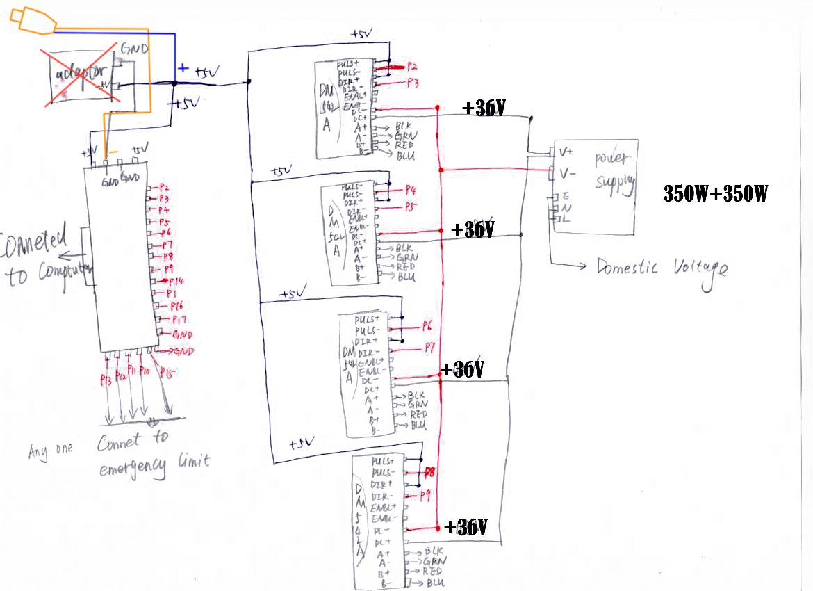

Вот набросал схемку, не очень уверен в правильности, т.к. Там где указано +5v уходит на плюсовые контакты драйверов, и с полярностью тут вопросов не возникает, а вот второй провод от USB получается минусовой, но на схеме он приходит на GND (насколько я понял, это земля) Насколько это правильно?
4-aixs NEMA 23 wiring dragram2.jpg (6867 просмотров) <a class='original' href='./download/file.php?id=27806&mode=view' target=_blank>Загрузить оригинал (345.25 КБ)</a>
Rockabillyboy писал(а):второй провод от USB получается минусовой, но на схеме он приходит на GND (насколько я понял, это земля) Насколько это правильно?
"Минус" USB идет на GND внутри компьютера, так что всё нормально.
поставь зарядник от нокии (или новых самсунг, есть еще USB зарядник от моторола, есть и от других контор) и не парься, они давно делают на 5вольт и 1000м.ампер, USB только 500м.ампер, и если что напутаеш есть шанс спалить порт

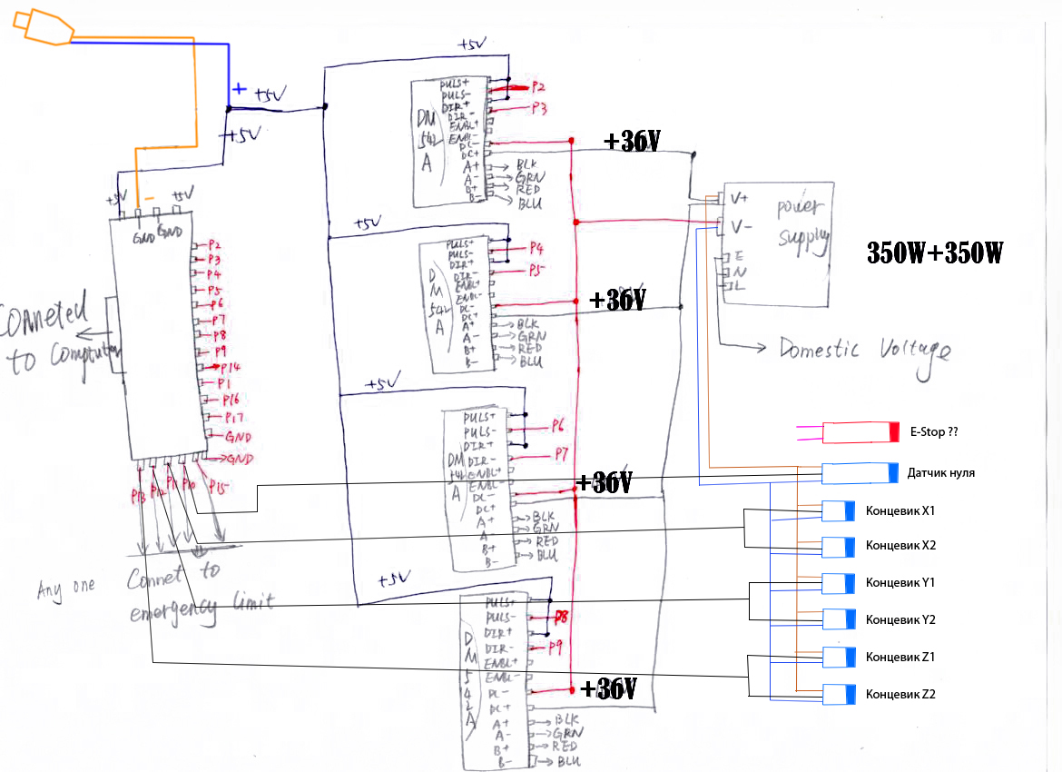

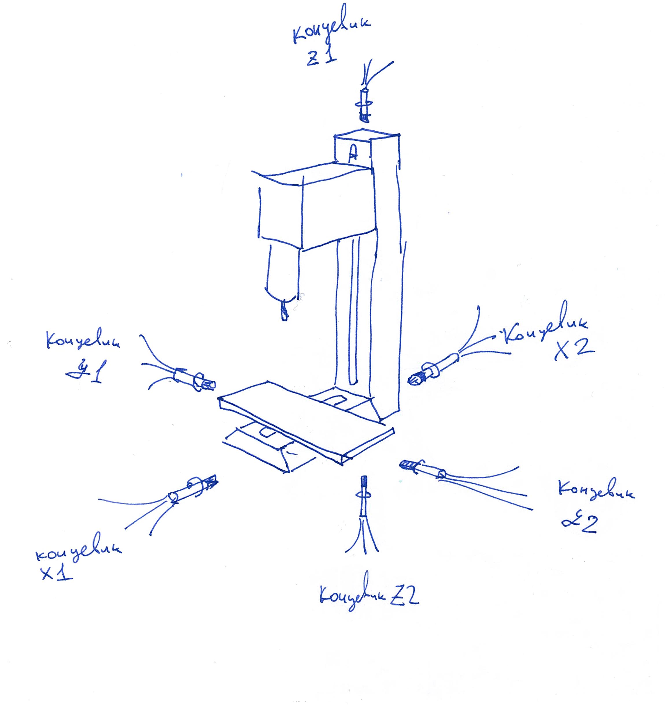

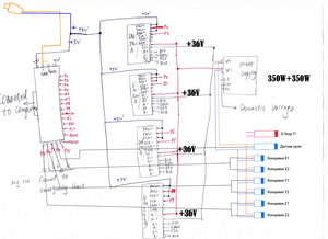

Еще раз огромное спасибо за советы. Собрал схемку, почти до конца, теперь возник вопрос как устанавливать индуктивные концевые ограничители. Входов контроллере для этих целей всего 5 штук, а хочется поставить 6 концевиков, 1 датчик нуля по оси Z и кнопку е-stop
Что-то вроде того:
Untitled-1.jpg (6809 просмотров) <a class='original' href='./download/file.php?id=27928&mode=view' target=_blank>Загрузить оригинал (235.45 КБ)</a>
Возникло несколько впопросов, почитал похожие темы на форуме, но ответа там не нашел(
1. Можно ли объединять контроллеры парно, на один вход порта по одинаковым осям, как на картинке вложении:
4-aixs NEMA 23 wiring dragram3.jpg (6809 просмотров) <a class='original' href='./download/file.php?id=27929&mode=view' target=_blank>Загрузить оригинал (380.27 КБ)</a>
2. Правильно ли я нарисовал схему подключения концевиков? Не сгорит ли управляющая плата, если концевики подключены к блоку питания на 36 вольт или нужно под них купить отдельный на 5 вольт, а заодно и плату напитать не от USB а от БП?
3. По какому принципу подключать кнопку-гриб e-stop если там только 2 контакта, и она просто размыкает цепь?
megagad
Сообщения: 3152
Репутация: 712
Сообщение megagad »
Rockabillyboy писал(а):Входов контроллере для этих целей всего 5 штук, а хочется поставить 6 концевиков, 1 датчик нуля по оси Z и кнопку е-stop
на 1 вывод вешаются ВСЕ концевики плюс Е-стоп. далее на три вывода вешаются "домашние" датчики. Нужно разделять понятие "концевки" и "ноли осей"(они-же "хоум"-ы). Для концевиков пойдут обычные "микровыключатели" - их задача выключить станок до того, как ось "уедет" за пределы станка :) С той-же целью цепляется и "Е-стоп".
Хоумы это именно рабочий ноль станка - здесь можно и индукционные датчики поставить - сразу после хоумов ставятся концевики.
Итого на станок как раз хватает 5 входов: 3 "хоума", 1 "концевики+Е-стоп" и один "датчик длинны инструмента"(ещё обзывают "Z-ноль").

Подтверждаю слова megagad, 6 концевиков и кнопка Е-стоп считай за 1 концевик, их задача останов станка. А 3 датчика хоума для машинных координат станка.
Rockabillyboy писал(а):По какому принципу подключать кнопку-гриб e-stop если там только 2 контакта, и она просто размыкает цепь
Если концевики на размыкание то и кнопку на размыкание, желательно с фиксацией.

Кнопку E-STOP нужно ставить именно на размыкание, как и датчики пределов (All Limits). Объединять их просто - соединить последовательно в одну цепь. Если сработает хотя бы один их датчиков или кнопка, то цепь размыкается и станок уйдет в аварийный режим (все остановится).
И вообще, правильно ставить ВСЕ датчики на разрыв цепи. Тогда, если произошел обрыв цепи любого датчика - это нештатная ситуация. Т.о. замкнутая цепь датчика говорит о её рабочем состоянии.

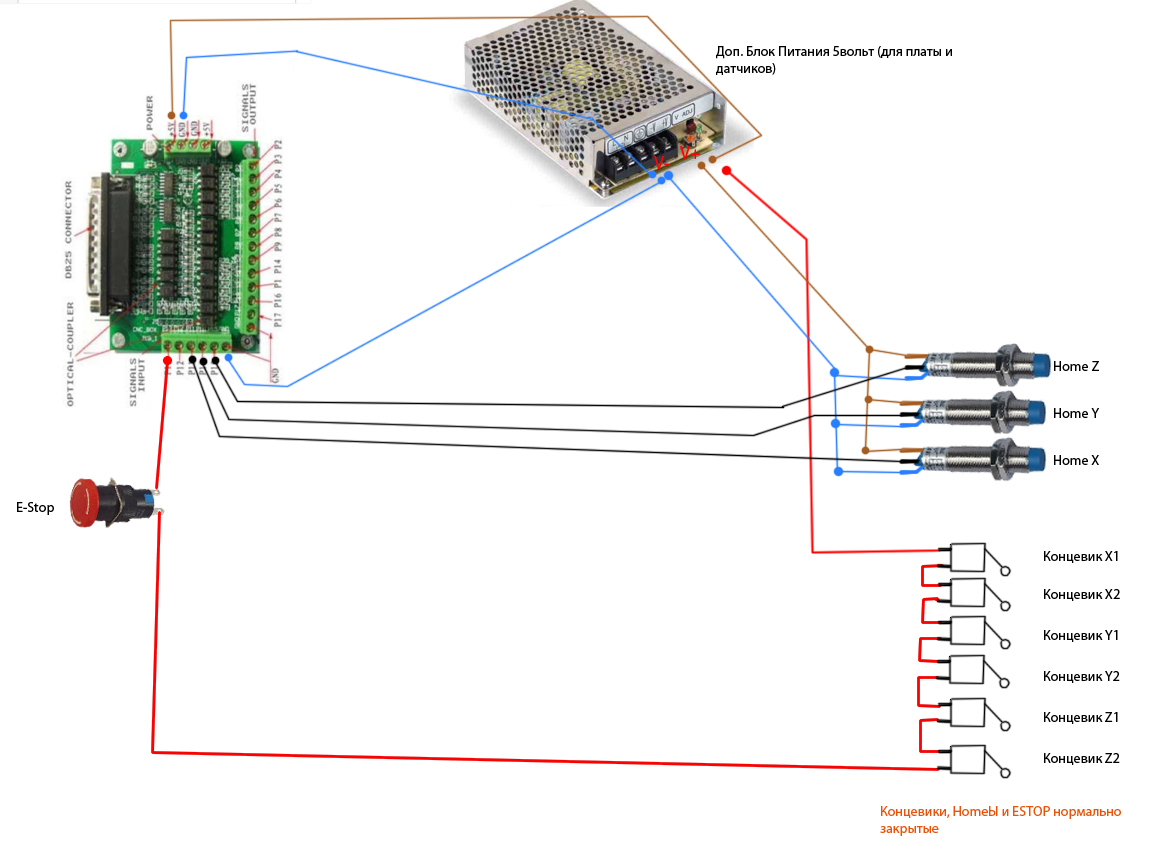

Я планирую ставить нормально закрытые датчики NPN и тоже закрытые концевые выключатели.
Взгляните пожалуйста на схему, правильно набросал? С учетом доп. блока питания на 5В для платы, от него же запитать датчики.
223.jpg (6768 просмотров) <a class='original' href='./download/file.php?id=27960&mode=view' target=_blank>Загрузить оригинал (319.99 КБ)</a>
А вообще, конечно правильно, делать все нормально закрытым на разрыв (собственно на этом варианте я и остановился), вот только плата скорее всего будет больше греться, чем от схемы с датчиками нормально открытыми...
Ворон226
Сообщения: 1887
Репутация: 181
Сообщение Ворон226 »
Rockabillyboy писал(а):вот только плата скорее всего будет больше греться, чем от схемы с датчиками нормально открытыми...
Ток входной оптопары около 10 мА. Значит ПО ВСЕМ входам - 50мА. Умножаем на напряжение питания оптронов (на схеме 5 В) - получается, что на замкнутых концевиках ты дополнительно греешь плату мощностью не более 0,25 Вт.
Так что не парься! ;)

Rockabillyboy писал(а):Взгляните пожалуйста на схему, правильно набросал?
Всё правильно, "летать будет" ,плюс остался 1 свободный вход для датчика длинны инструмента.
