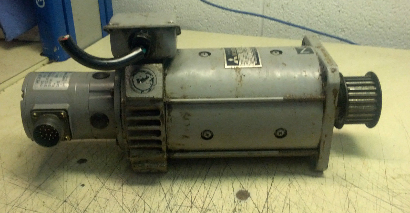

Фотки приводов в студию , тогда понятнее будет .

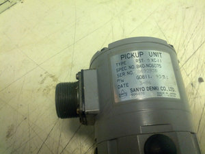

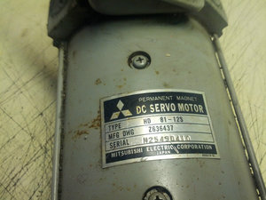

На двигателе характеристики не написаны, поиском не нашел. Поисковики выдают только объявления о продаже....

Alexanders писал(а):На двигателе характеристики не написаны,
Санио любит такой фигней страдать :(
Как вариант драйвера http://granitedevices.com/products
