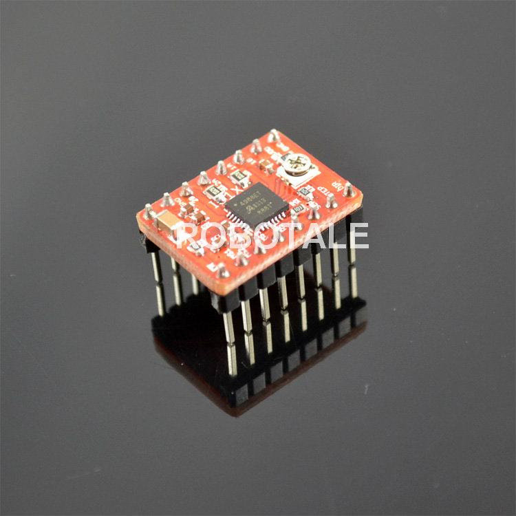

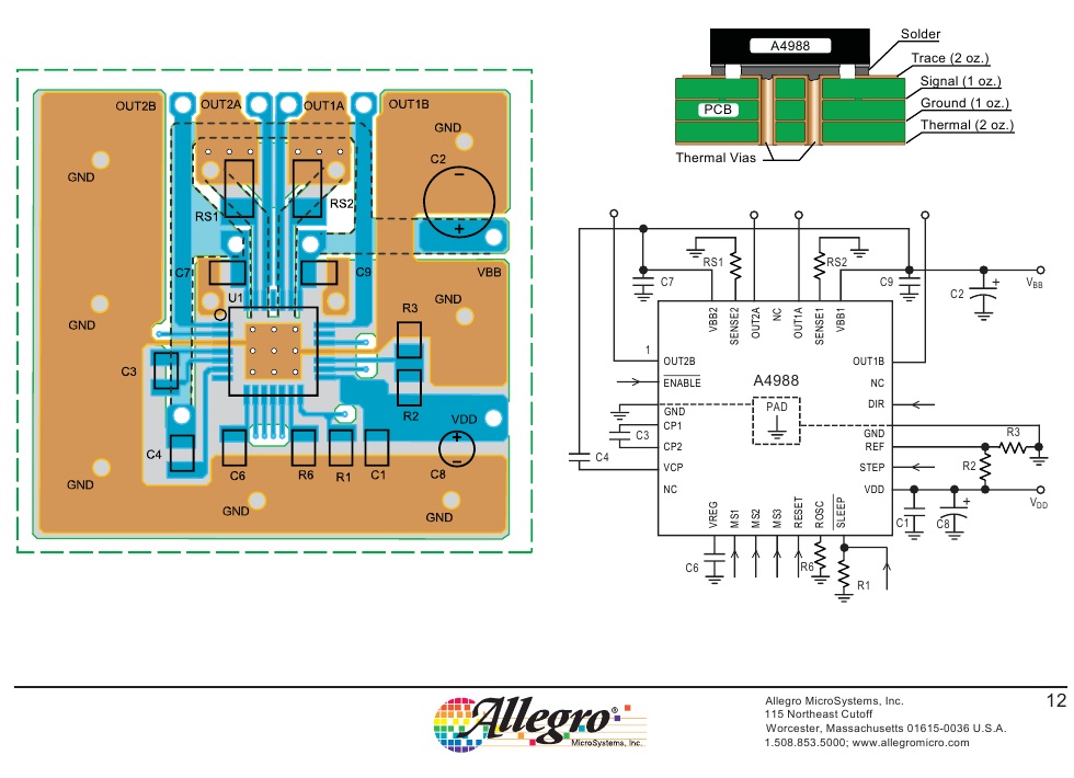

A3977 - "прошлый век". если нужен нормальный микрошаг-драйвер(бюджетный) - смотрите в сторону A4988 - микрошаг до 1/16, ток до 2А, размеры - как две 10-рублёвые монеты :) Один минус - нужно искать правильно сделанные платы(чтоб были многослойные, ибо эти самые слои используются как радиатор).
Re: Посоветуйте Драйвер Для Шаговика
megagad писал(а):нужно искать правильно сделанные платы(чтоб были многослойные, ибо эти самые слои используются как радиатор).
Достаточно двусторонних с правильными переходами. Медь внутренних слоёв как теплоотвод бесполезна.

UAVpilot писал(а):Медь внутренних слоёв как теплоотвод бесполезна.
Медь внутренних слоёв используется как "сигнальная", в то время как более толстая внешняя - как радиатор и силовая. У правильный плат вся тыловая сторона - один не разрезанный слой "земли"/радиатор, и она НЕ покрыта лаком - для установки внешнего радиатора.
В даташите пример разводки, которая помещается на одну сторону, а вторая (соединённая с GND) остаётся для теплоотвода.

Самый правильный вариант - микросхема напаяна теплоотводом непосредственно на слой, выполняющий функции радиатора :)
Это неправильный вариант - тепло так и останется под микросхемой, т.к. в стороны его не вывести - контакты мешают. Тепло можно отвести только на противоположную стороны платы.

Сообщение AndyBig »
Если контакты по всему периметру - тогда да.

UAVpilot писал(а):В даташите пример разводки, которая помещается на одну сторону, а вторая (соединённая с GND) остаётся для теплоотвода.
Вы точно правильный даташит открывали?
Ибо там пример именно 4-слойной платы:
A4988.jpg (4468 просмотров) <a class='original' href='./download/file.php?id=26805&mode=view' target=_blank>Загрузить оригинал (165.46 КБ)</a>
Отвод тепла медными "трубками" сквозь всю плату.
И ещё замечание - как можете видеть, там-же приведены толщины меди - для сигнальной цепи и сигнальной земли - 1Oz(0.035мм), для силовой разводки и теплоотвода - 2Oz(0.07мм)
megagad писал(а):Ибо там пример именно 4-слойной платы:
Там просто картинка для случая многослойной платы, на которой показано как и где располагать теплоотвод.
А вот слева рекомендованный вариант. Использованы всего 2 слоя: синий - сигнальные и питающие проводники со стороны деталей, коричневый - земляные полигоны тоже со стороны деталей, на обратной стороне теплоотвод (серый цвет) и шина питания Vbb (голубой цвет). Что собственно подтверждается некоторыми вариантами драйверов (для принтеров), сделанных таким образом.
Стеклотекстолит с фольгой 70 микрон - это довольно распостранённый стеклотекстолит.

megagad писал(а):A3977 - "прошлый век". если нужен нормальный микрошаг-драйвер(бюджетный) - смотрите в сторону A4988

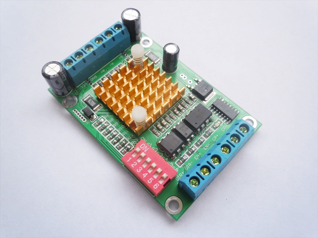

Ну тогда ТВ6560 вообще позапрошлый. Пошарился на Таобао на предмет А4988, всё какие-то микроплатки для 3D принтеров.
A4988.jpg (4404 просмотра) <a class='original' href='./download/file.php?id=26906&mode=view' target=_blank>Загрузить оригинал (73.39 КБ)</a>
Нормальных с клемниками и микропереключателямси не нашёл. И всё таки в голове не укладывается после ТВ6560, как микросхема 5*5 мм может двухамперным шаговым управлять.

Тенгель писал(а):Нормальных с клемниками и микропереключателямси не нашёл.
"Клемники" и "микропереключатели" на "материнской плате" обычно размещают. На выводы выведены все нужные пины(управление микрошагом и ввод/вывод сигналов, плюс питание). А чтоб нормально передать те самые "2Ампера" через тонкие выводы - на нормальных "микроплатах" ставят "ЦАНГОВЫЕ" разъёмы. А не "плоскостные"(обычные, компьютерные) - отличие в форме вывода - круглый у цанги и плоский у обычного.
Один минус А4988 - аналоговое управление током шаговика(подстроечник).
