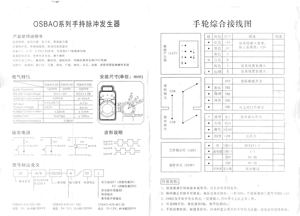

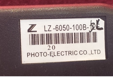

Пришел пультик для WABECO.
но из всей инструкции вот такая занятная бумаженция
CCI05042014_00003.jpg (3996 просмотров) <a class='original' href='./download/file.php?id=26625&mode=view' target=_blank>Загрузить оригинал (170.84 КБ)</a>

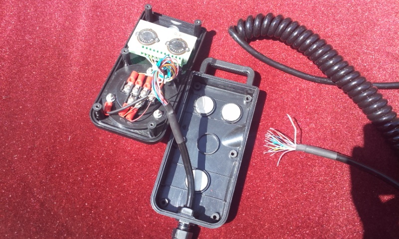

вскрытие показало такой результат

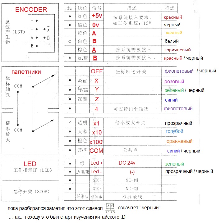

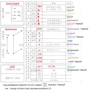

46548.jpg (3996 просмотров) <a class='original' href='./download/file.php?id=26620&mode=view' target=_blank>Загрузить оригинал (157.96 КБ)</a>
расписал, может кому пригодится ;)

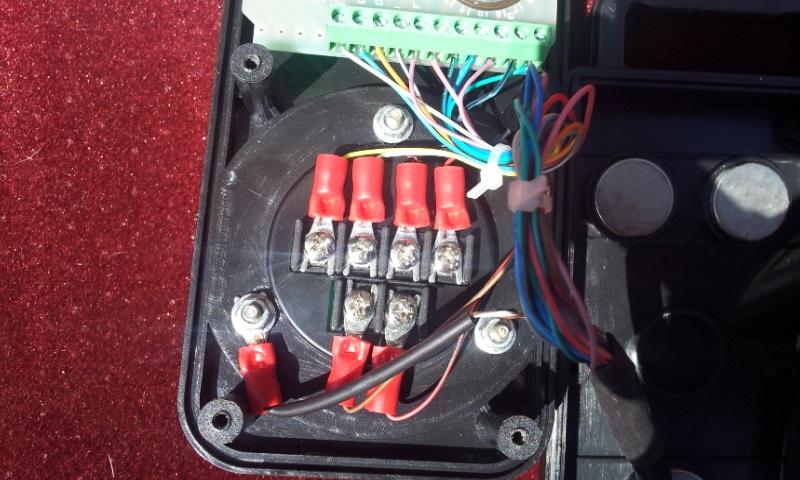

ну и собсна кишки
20140405_130002.jpg (3996 просмотров) <a class='original' href='./download/file.php?id=26621&mode=view' target=_blank>Загрузить оригинал (203.54 КБ)</a>

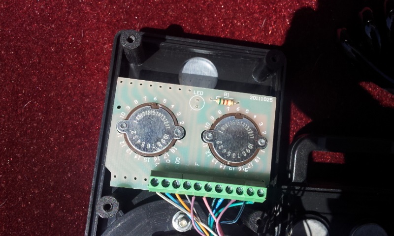

20140405_130042.jpg (3996 просмотров) <a class='original' href='./download/file.php?id=26622&mode=view' target=_blank>Загрузить оригинал (136.72 КБ)</a>
20140405_130048.jpg (3996 просмотров) <a class='original' href='./download/file.php?id=26623&mode=view' target=_blank>Загрузить оригинал (155.03 КБ)</a>
наклейка сзади, маркировка не совпадает с обозначениями в "занятной бумажке"
20140405_130157.jpg (3996 просмотров) <a class='original' href='./download/file.php?id=26624&mode=view' target=_blank>Загрузить оригинал (51.61 КБ)</a>
теперь нужно это "хозяйство" прикрутить к 7i76 :thinking:
может у кого есть пример хал\ини файлов?
