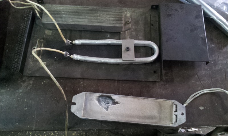

вышло из строя керамическое сопротивление на 120W 20 Om...
через него заряжаются те самые кондеры, и видать сильно перегрелся (в кондере было короткое замыкание)
так как "по быстрому" заменить было нечем, проскочила мысль про какой нить ТЭН...
уже по быстрому разобрал утюг :hehehe: и о чудо! почти то что нужно! 50 Ом
но так-как мысль мостырить утюг в японском станке меня не прильщала было принято достать ТЭН.
ну вот собсна как он улегся вместо сопротивления (которое лежит рядом)
20140225_154815.jpg (4450 просмотров) <a class='original' href='./download/file.php?id=25845&mode=view' target=_blank>Загрузить оригинал (109.6 КБ)</a>
место героической гибели утюга :hehehe:

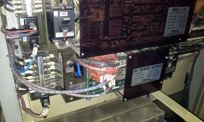

а это БП в сборе на своем месте! "муха носа не подточит" :good:
20140226_165302.jpg (4450 просмотров) <a class='original' href='./download/file.php?id=25847&mode=view' target=_blank>Загрузить оригинал (166.85 КБ)</a>

NightV писал(а):и о чудо! почти то что нужно! 50 Ом
А в нагретом состоянии сколько?.. ;)

UAVpilot писал(а):А в нагретом состоянии сколько
там главное при включении быстро зарядить, а потом холодные.

UAVpilot писал(а):А в нагретом состоянии сколько?.. ;)
У нихрома, вроде, не сильно меняется. Если утюг киловаттный, то столько и должно быть (если в Израиле сеть 220).
