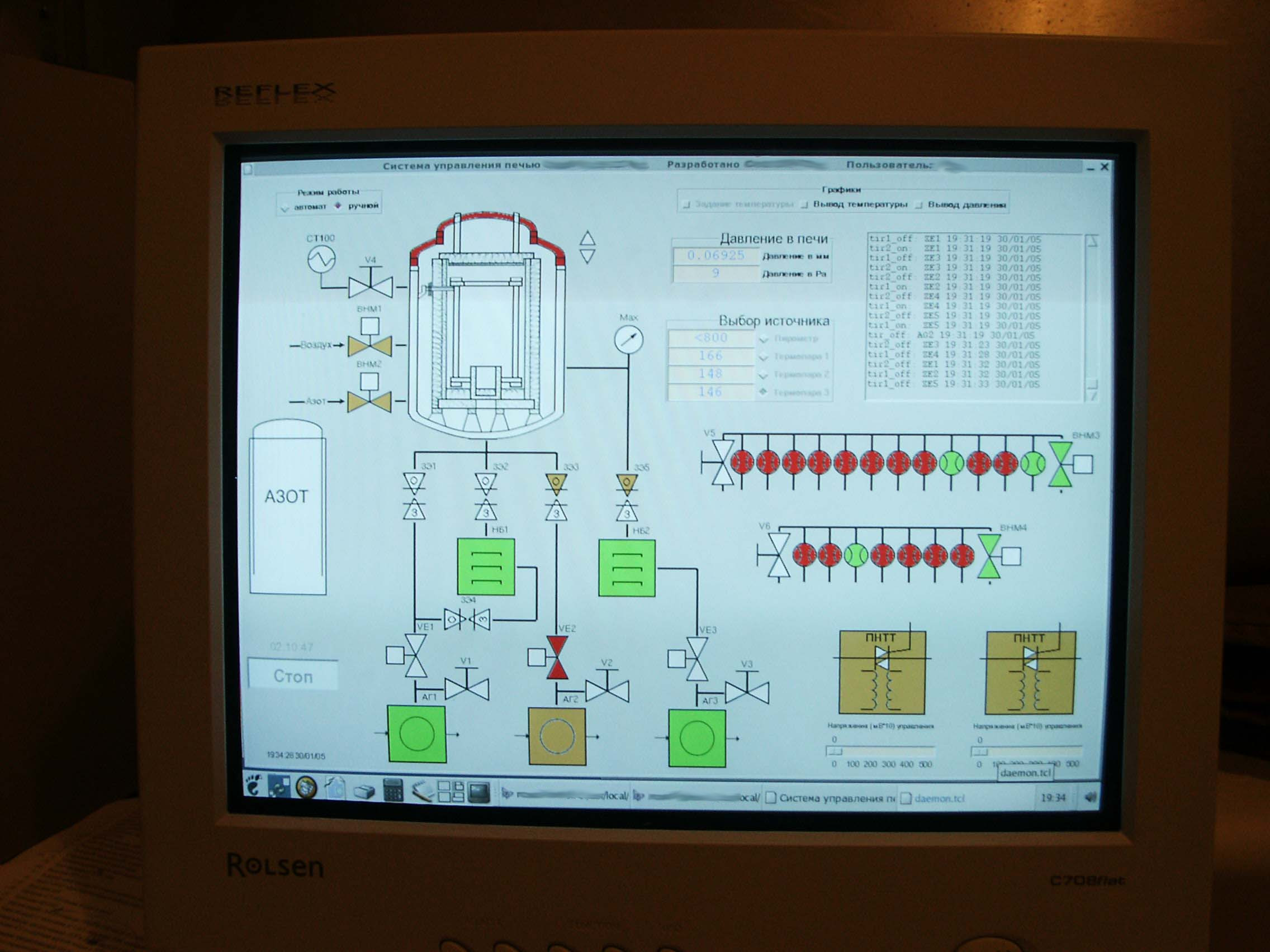

Мне почему-то кажется, что в вашем случае это не сложно. Мне видится такой вариант: на экране схематично нарисована ваша линия, в соотв. местах схемы есть "регуляторы", которые позволяют задавать положения соотв. осей.
Вот для примера экран одного из старых проектов (все элементы схемы интерактивные):

UAVpilot писал(а):Вот для примера экран одного из старых проектов (все элементы схемы интерактивные):
Правильный подход.

Re: 64-х осевое управление шаговыми двигателями
А что на них будет? Просто 64 оси, или всетаки анимация какая-то и описание с картинками?
И как ими управлять?
попробуй нарисуй, хоть на бумажке, что хочешь увидеть на экране, а мы подскажем, как это сделать.
