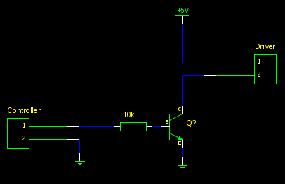

Добрый день! Столкнулся с проблемой: контроллер с общим "-", а драйвер с общим "+". Можно ли их каким-нибудь образом соединить, изменить полярность сигналов?
Re: Проблема с подключением драйвера
Например так:
Сообщение Tolik604 »
Спасибо за ответ! Постараюсь в ближайшее время испытать.

Если драйвер с опторазвязкой, то и городить ничего не надо. В инструкции к драйверам есть оба варианта подключения.

Драйвер с опторазвязкой, по заявлению товарищей из Китая, но увы без инструкции. Сигналы на входе: V+, Dir-,Pul-,En-. Как я понимаю, Dir+,Pul+ и En+ соединены и чтобы ничего не городить я никак не додумаю.

Fiks писал(а):Если драйвер с опторазвязкой, то и городить ничего не надо. В инструкции к драйверам есть оба варианта подключения.
Додумал!!! Спасибо за идею! Пошел несколько не стандартно, перепаял 1ую и 2ую ногу оптрона, получилось не этично но заработало как нужно! Спасибо всем за помощь!
