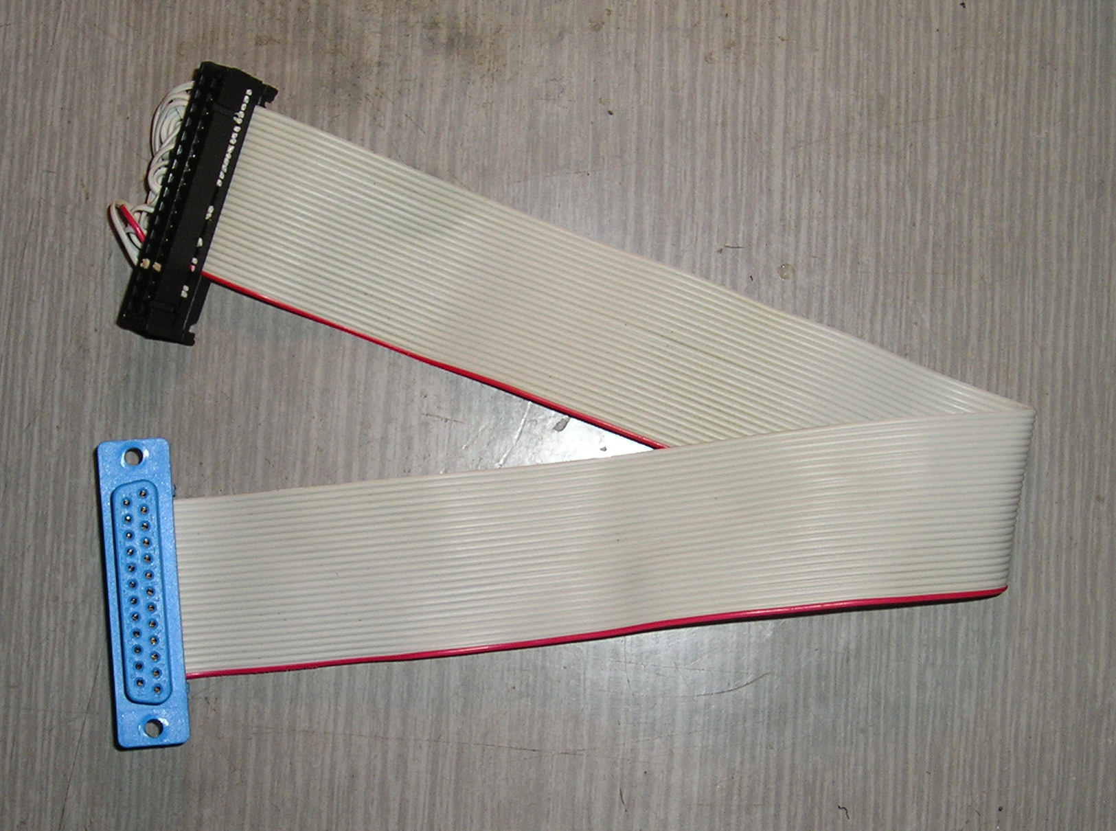

Простой способ апгрейда на Mesa 7i43

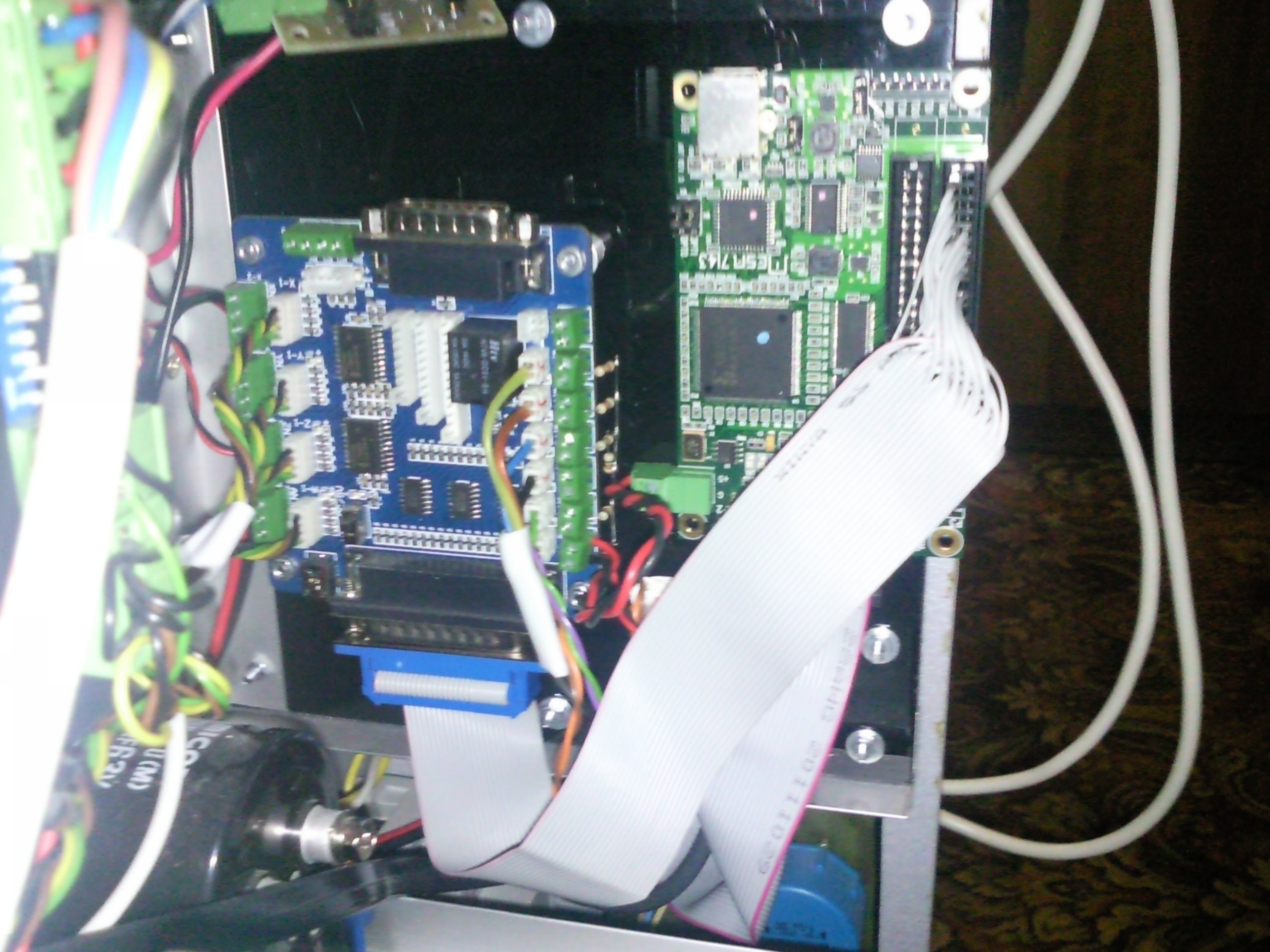

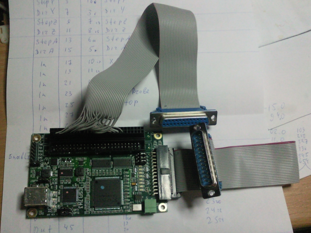

Полагаю картинки в пояснении не нуждаются. :)
SNC00515.jpg (3910 просмотров) <a class='original' href='./download/file.php?id=23054&mode=view' target=_blank>Загрузить оригинал (294.23 КБ)</a>
SNC00516.jpg (3910 просмотров) <a class='original' href='./download/file.php?id=23055&mode=view' target=_blank>Загрузить оригинал (1.42 МБ)</a>
P.S. Вот такой теперь у меня Фильтр для сглаживания неравномерности импульсов :hehehe:

Распиновка кабеля в формате:
Сигнал - контакт_LPT - контакт_на_7i43_p3 - имя_пина_в_linuxcnc
StepX - 2 - 1
DirX - 14 - 3
StepY - 16 - 5
DirY - 3 - 7
StepZ - 7 - 9
DirZ - 8 - 11
StepA - 6 - 13
DirA - 5 - 15
StepB - 4 - 17
DirB - 17 - 19
LimitX - 10 - 21 - hm2_7i43.0.gpio.034.in
LimitY - 11 - 23 - hm2_7i43.0.gpio.035.in
LimitZ - 12 - 25 - hm2_7i43.0.gpio.036.in
LimitA - 13 - 27 - hm2_7i43.0.gpio.037.in
E-Stop - 15 - 29 - hm2_7i43.0.gpio.038.in
Enable - 1 - 33 - hm2_7i43.0.gpio.040.out
Relay - 9 - 35 - hm2_7i43.0.gpio.041.out
Прошивка SVST4_12, num_stepgens=5, остальное по нулям. Если 5 осей не надо, то ставите num_stepgens=скоканадо и соотв. выходы step/dir не используете.

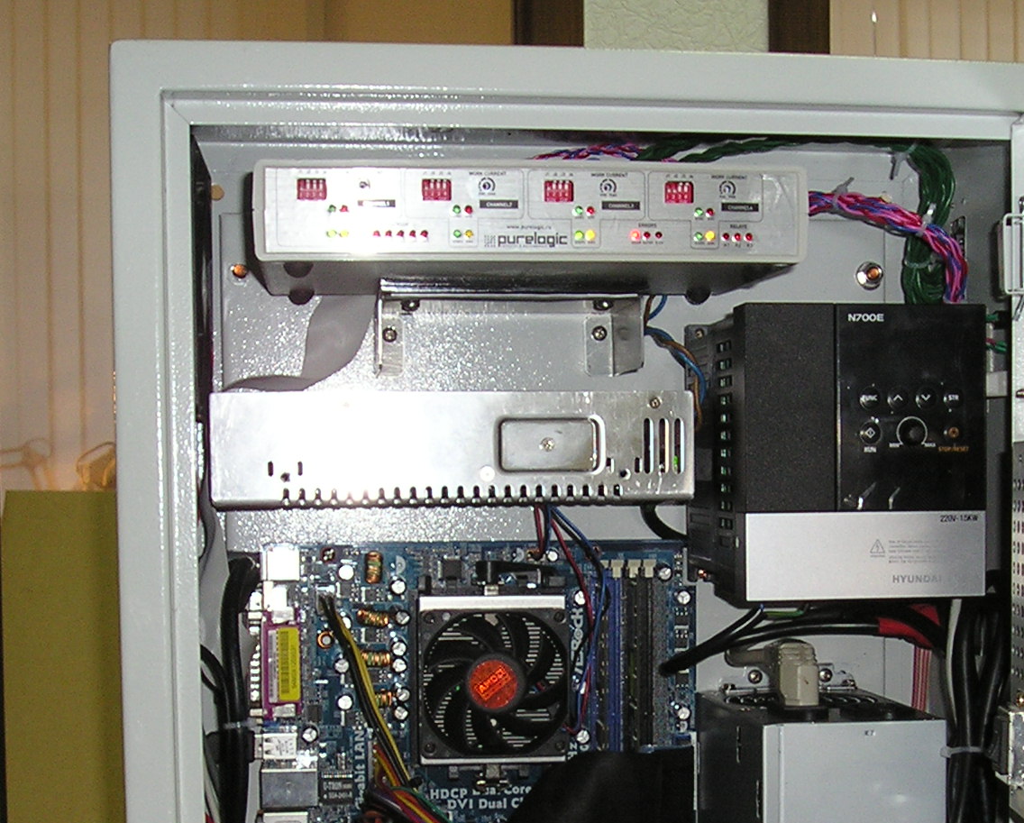

Так было (фотка старая) (3876 просмотров) <a class='original' href='./download/file.php?id=23073&mode=view' target=_blank>Загрузить оригинал (254.28 КБ)</a>

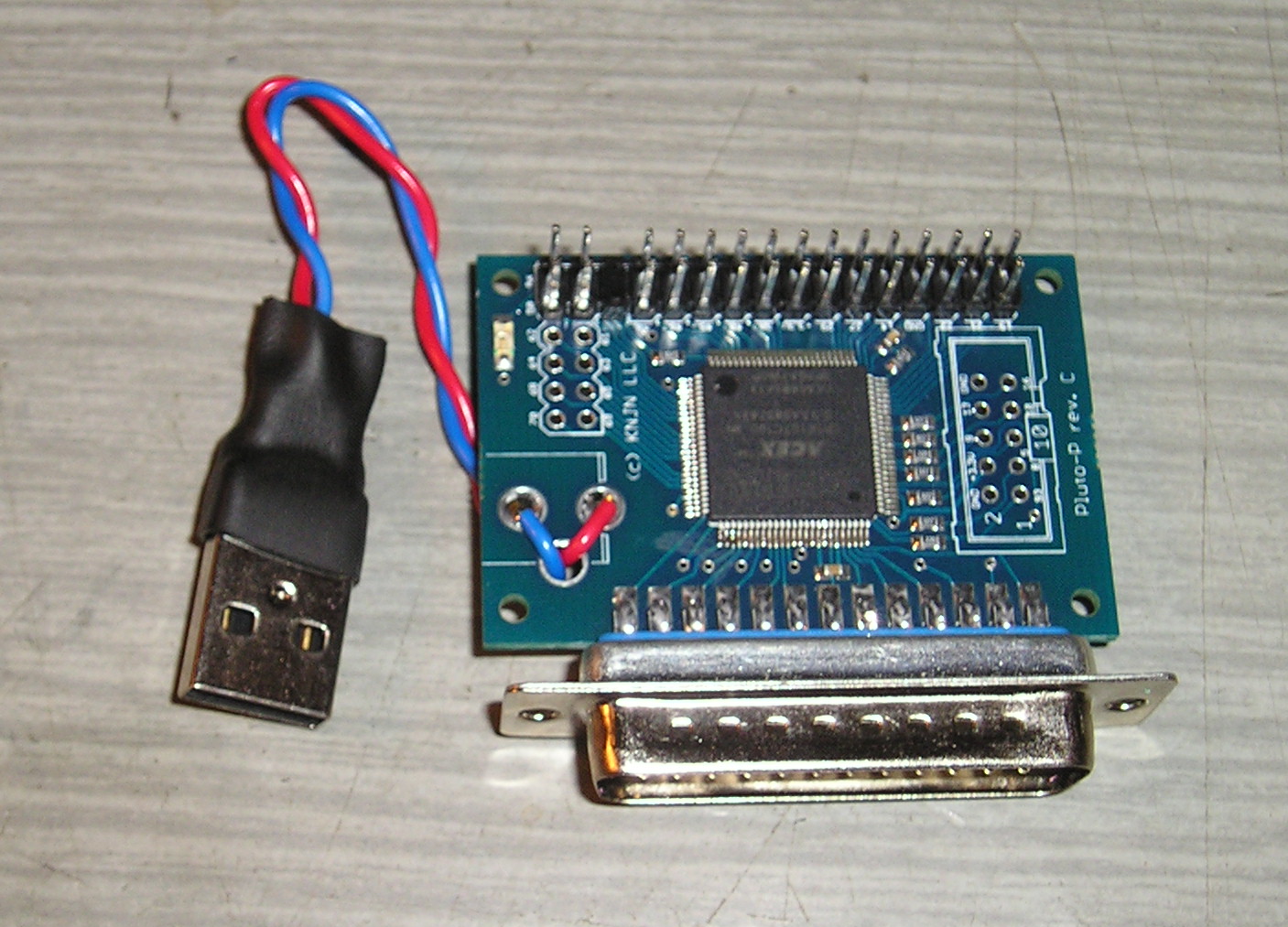

Доработанная плата Pluto-P (3877 просмотров) <a class='original' href='./download/file.php?id=23069&mode=view' target=_blank>Загрузить оригинал (351.31 КБ)</a>

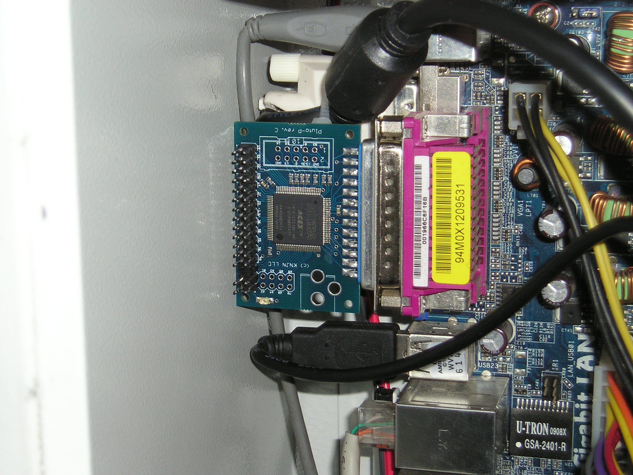

Первая примерка. Была бы плата длиннее хотя бы на миллиметр, пришлось бы ее дорабатывать напильником :)
Подошла, как родная! (3877 просмотров) <a class='original' href='./download/file.php?id=23071&mode=view' target=_blank>Загрузить оригинал (624.8 КБ)</a>

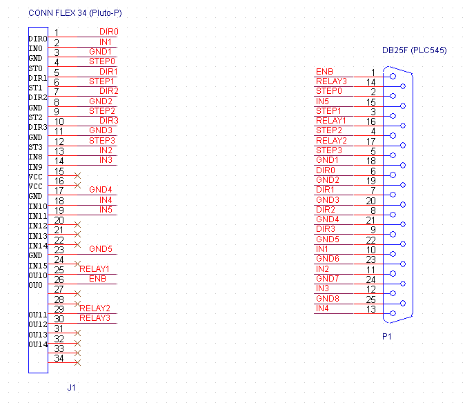

Разводка кабеля (3877 просмотров) <a class='original' href='./download/file.php?id=23072&mode=view' target=_blank>Загрузить оригинал (11.91 КБ)</a>
Разводка кабеля
