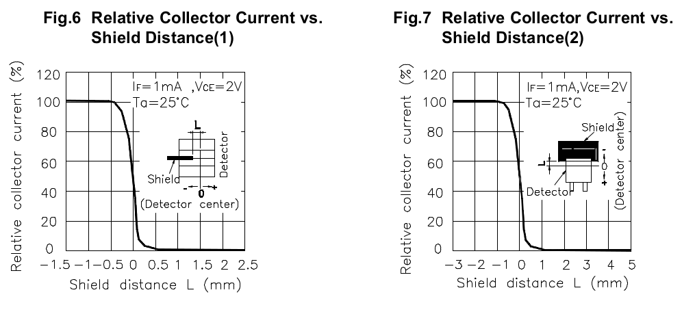

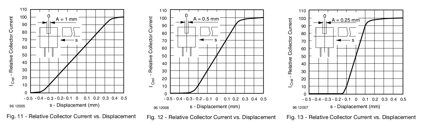

Вот кстати про точность оптических датчиков (помнится как-то долго спорили):
Точность в зависимости от направления перекрытия (апертура 1мм):
opto1.png (6318 просмотров) <a class='original' href='./download/file.php?id=23033&mode=view' target=_blank>Загрузить оригинал (66.54 КБ)</a>
А это при правильном направлении в зависимости от апертуры:
opto2.png (6318 просмотров) <a class='original' href='./download/file.php?id=23034&mode=view' target=_blank>Загрузить оригинал (67.91 КБ)</a>

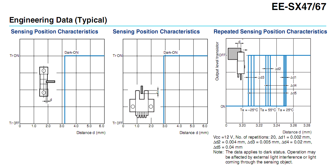

UAVpilot писал(а):Вот кстати про точность оптических датчиков
это, как я понимаю, для "голых" оптопар (светодиод + фототранзистор). Если же использовать, к примеру, Omron 67x, где уже есть цепи первоначальной обработки, стабилизации режима светодиода и термокомпенсации, там уже совсем другая картина. Несмотря, что апертура 0,8 мм
Характеристики оптодатчиков Omron_cr.png (6309 просмотров) <a class='original' href='./download/file.php?id=23037&mode=view' target=_blank>Загрузить оригинал (63.79 КБ)</a>

Serg-tmn писал(а):Если же использовать, к примеру, Omron 67x, где уже есть цепи первоначальной обработки, стабилизации режима светодиода и термокомпенсации, там уже совсем другая картина.
Хорошая картинка. Я всё не мог найти ссылку со сноской типа этой:
Note: The data applies to dark status. Operation may be affected by external light interference or light coming through the sensing object.
Re: Датчик нуля. Индуктивный, оптический или механический?
В конце концов, заслониться от света не так сложно. И подобрать непрозрачную шторку - тоже. Заставить датчик сработать от настольной лампы (при закрытом светодиоде) мне не удалось, видимо, из-за того, что не получается направить свет на фототранзистор перпендикулярно.
