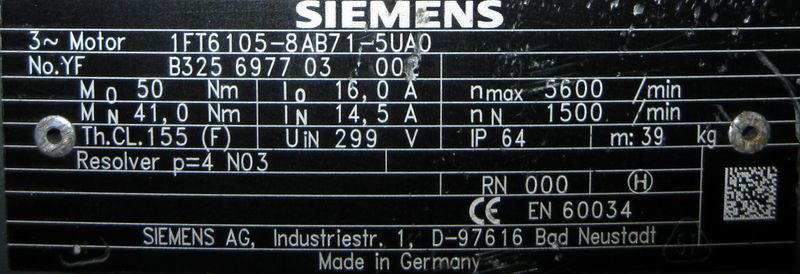

Есть какие-либо более-менее экономичные решения чтоб крутить серводвигатель 300V 15A?

3-фазный. Сейчас сделаю фото таблички.

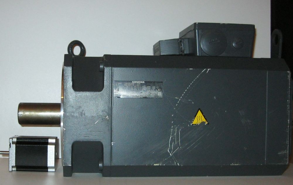

Re: Драйвер на 300V 15A
mooner писал(а):Есть какие-либо более-менее экономичные решения чтоб крутить серводвигатель 300V 15A?
фото мотора бы

Рядом Nema23.
Не смотрите что резольвер, вероятнее всего его придется снять и приладить энкодер.
big-vs-nema23.jpg (2546 просмотров) <a class='original' href='./download/file.php?id=22644&mode=view' target=_blank>Загрузить оригинал (73.84 КБ)</a>
tabl.jpg (2546 просмотров) <a class='original' href='./download/file.php?id=22645&mode=view' target=_blank>Загрузить оригинал (65.09 КБ)</a>
