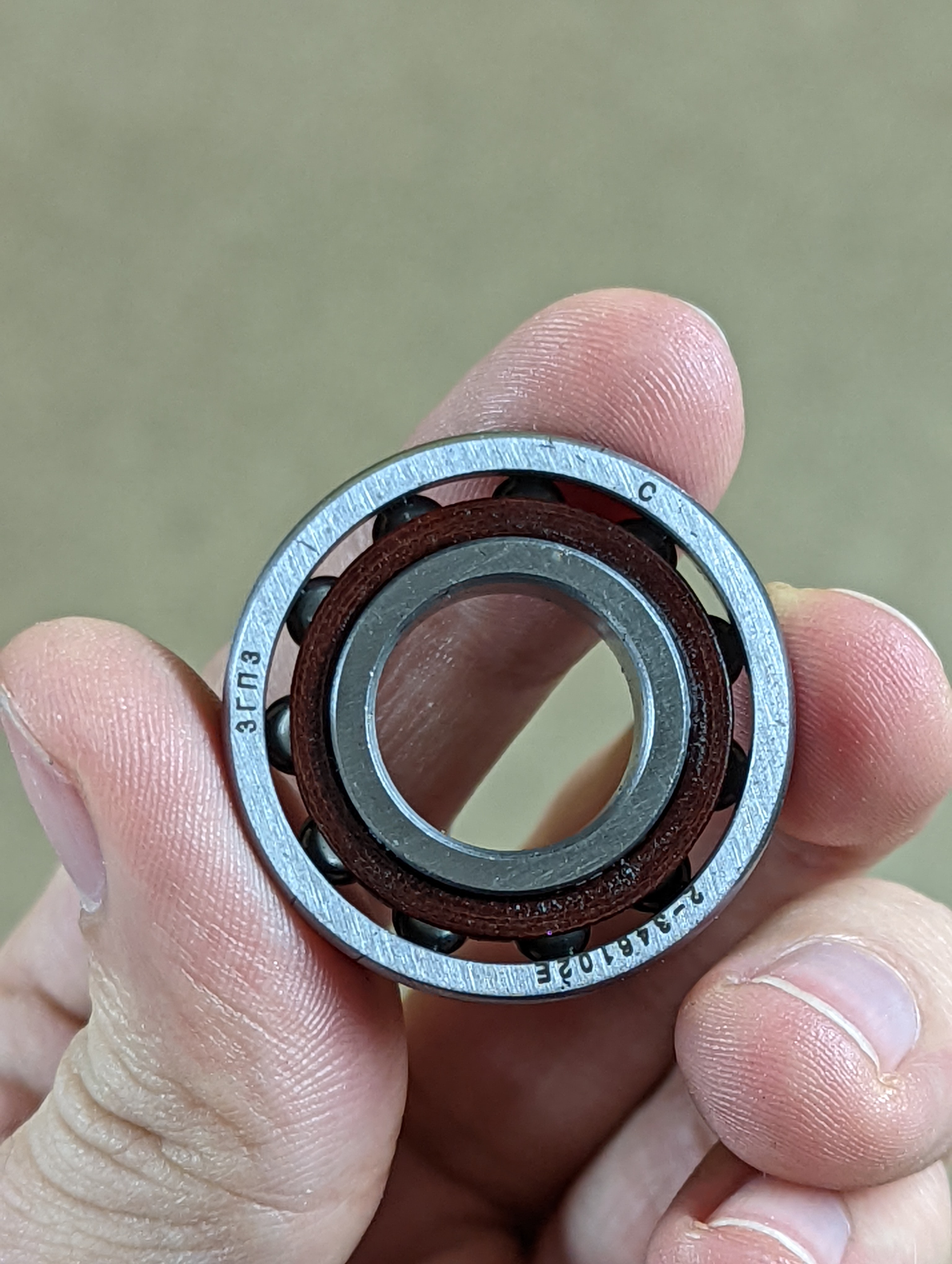

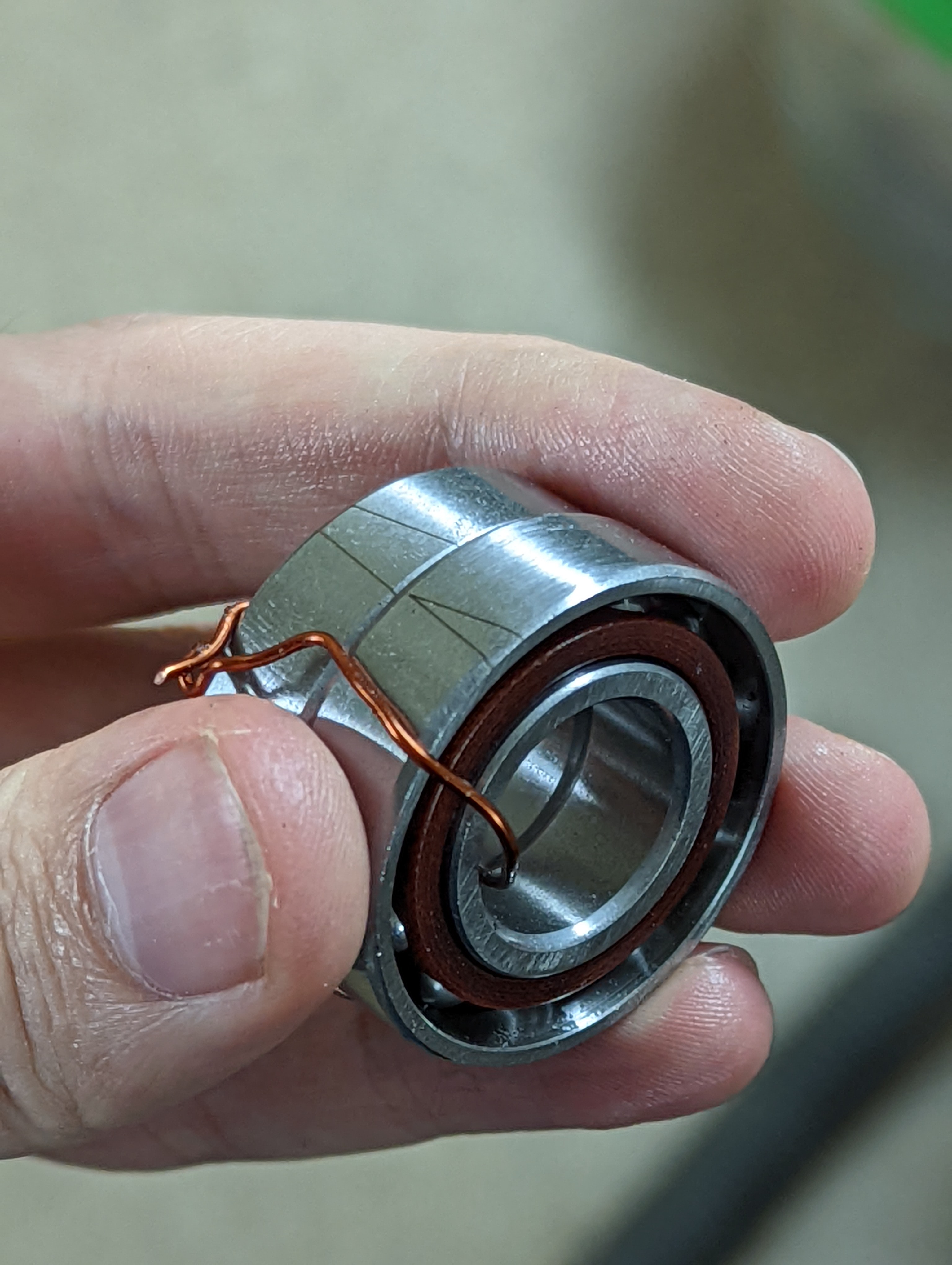

Там один > на два подшипника. Вот фото моих. На втором фото они перепутаны местами. Ещё заметил, что обойма внутренняя одинаковой ширины с обоих сторон, на видосах обычно с одной стороны обойма шире, но там везде и подшипники размером с кулак.

Re: Проблема с подшипниками опоры ШВП.
Вы вот так в руках и скрутите для проверки. И посмотрите, болтается ли.
Они должны стоять, как на видео выше нарисовали схему.
судя по метке - дуплекс. должна сплошная V получится в сборе.
но надо смотреть.
можно в тисках аккуратно без фанатизма внешние обоймы скрутить, поставить швп и посмотреть что получается.
но надо смотреть.
Ориентируйся по внешней обойме. Прекрасно видно направление воспринимаемой нагрузки. А галка может и для тандемной схемы стоять, что не требуется в данном случае. Надо просто посмотреть прежде чем ставить. Сжать и в руках достаточно, чтобы увидеть такой конский люфт
То есть получается , что подшипники которые по паспорту идут как для установки по Х схеме, могут быть промаркированы меткой V для установки в тандем? Я думал что обработана особым образом только одна сторона подшипника и установке по другой схеме дуплекса предназначенного для установке по схеме Х не допускается? Или нет? Если дуплекс то можно ставить по любой из трёх схем? И я новичок и честно говоря мне не видно по обойме направление воспринимаемой нагрузки, ширина одинаковая, обработаны тоже одинаково. Разве что на одной стороне маркировка с названием подшипника.
Кстати да, по определению.же получается, с одной стороны обойма должна быть шире(толще), на своих такого не наблюдаю либо не видно на глаз, попробую измерить как нибудь
по моему чётко же видно что сторона с маркировкой толще, а? Даже по фоткам. Померьте штангелем.
вот буквами друг к другу попробуйте.
подделка или нет - не важно. в хобячной опоре будут работать. не те обороты чтоб загоняться. там и обычные-то подшипники живут.
