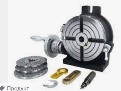

Нужна поворотка, для позиционной обработки в 4-х осях. Есть идея не городить передачу для экономии места, а повесить мощный шаговик напрямую через кулачковую муфту. Обрабатывать будем дюраль, на не агрессивных режимах. Какие возможные минусы могут быть?
