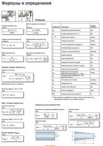

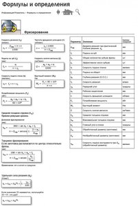

Как рассчитать режимы для фрезерной и токарной обработки
Режимы для фрезеровки
Режимы фрезеровки.jpg (11598 просмотров) <a class='original' href='./download/file.php?id=10670&mode=view' target=_blank>Загрузить оригинал (87.79 КБ)</a>
Режимы для токарки
Режимы для токарки.jpg (11598 просмотров) <a class='original' href='./download/file.php?id=10671&mode=view' target=_blank>Загрузить оригинал (180.66 КБ)</a>

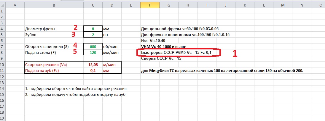

Re: Ликбез (Как рассчитать режимы для фрезерной)
формулы забиты в Exel
Режимы фрезеровки шлифовки.rar
(11.08 КБ) 1120 скачиваний

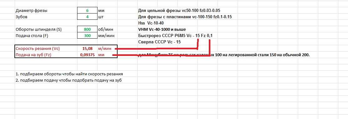

Как этим пользоваться :thinking:
Производители фрез указывают в каталогах скорость резания Vc и подачу на зуб для определенных материалов. У меня под сталь написано.
Для примера у нас будет фреза Р6М5 (совковая)
6мм
4 зуба
1. находим слева необходимые режимы Vc и подачу на зуб
123.JPG (10888 просмотров) <a class='original' href='./download/file.php?id=19560&mode=view' target=_blank>Загрузить оригинал (126.29 КБ)</a>
далее в поле №2 вбиваем ф фрезы = 6мм
далее в поле №3 вбиваем кол-во зубов = 4
Далее начинаем подбирать обороты
в поле №4 подбираем обороты так чтобы скорость резание получить нужному значению. При 800 об/мин получается нужная нам Vc 15м/мин
Далее начинаем подбирать подачу на зуб.
в поле №5 подбираем подачу так чтобы получить нужную подчу на зуб. При 800 об/мин получается нужная нам Vc 15м/мин
Получаем так
222.jpg (10888 просмотров) <a class='original' href='./download/file.php?id=19561&mode=view' target=_blank>Загрузить оригинал (113.37 КБ)</a>

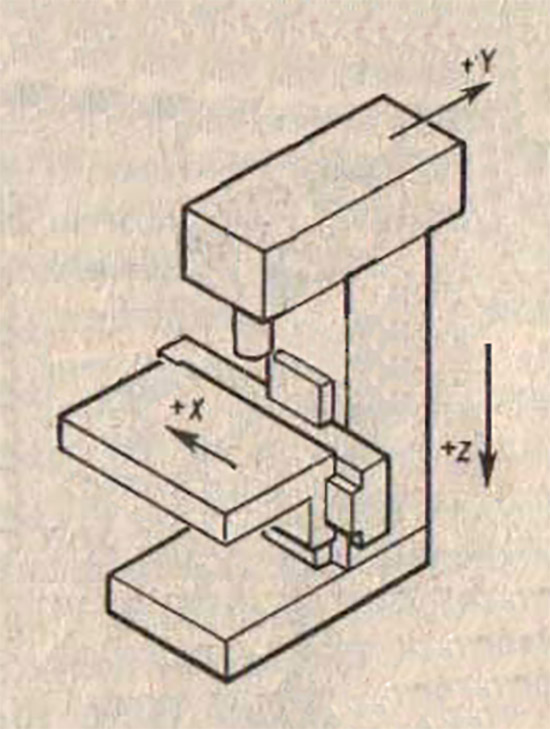

Совсем запутался с значениями-плюсами-минусами MIN_LIMIT, MAX_LIMIT, HOME, HOME_OFFSET
Станок и направление как нарисовано (типа 676, 6720)
axis.jpg (7313 просмотров) <a class='original' href='./download/file.php?id=133560&mode=view' target=_blank>Загрузить оригинал (99.48 КБ)</a>
Датчики HOME будут стоять на максимальных плюсах, перемещения Х=400, У=270, Z=320, какие значения-знаки указывать?

Фрост писал(а):Датчики HOME будут стоять на максимальных плюсах, перемещения Х=400, У=270, Z=320, какие значения-знаки указывать?
Зависит от того, где будут нули. :)

меня одного смущает направления оси Z и Х (или у) ???

Re: Ликбез
Сообщение A-Tr »
У станка, изображенного на картинке, видимо, двигается стол.
А направления осей определяется по перемещениям шпинделя. Т.е. думать надо, что едет шпиндель относительно стола.

Re: Ликбез
Сообщение NKS »
Hanter писал(а):меня одного смущает направления оси Z и Х (или у) ???
Похоже, что одного :) А почему смущает?

Re: Ликбез
Сообщение Darxton »
если учитывать что перемещаем мы мысленно точку на фрезе относительно заготовки, то все нормально вроде.... стол едет вниз, фреза "поднимается" - расстояние растет, Z+
Re: Ликбез
А по Y двигается шпиндель?
Вообще, все направления рассматриваются "с точки зрения" кончика инструмента.

Re: Ликбез
Сообщение Фрост »
ну мне так видится, что там же, где и хоме (стол максимум сдвинут влево и вниз, консоль задвинута). Так понимаю, диапазоны все будут MIN_LIMIT = минусовые числа MAX_LIMIT=0 ?

Re: Ликбез
Сообщение NKS »
Фрост писал(а):ну мне так видится, что там же, где и хоме (стол максимум сдвинут влево и вниз, консоль задвинута). Так понимаю, диапазоны все будут MIN_LIMIT = минусовые числа MAX_LIMIT=0 ?
У меня станок с такой кинематикой, после обеда скину свой ini-файл. Только одно но, у меня home в координатах X=0, Y=0, Z=340. и хоумится по z-меткам
Re: Ликбез
Вообще, привычней иметь все машинные координаты в диапазоне от 0 до MAX_LIMIT по осям X и Y и Z - от 0 до отрицательного MIN_LIMIT. А датчики home могут стоять где угодно, это задается HOME_OFFSET. Главное при этом - минимизировать разные неожиданности при хоуминге. Например, датчик Z должен стоять ближе к верхнему положению шпинделя (ну, или в вашем случае, к нижнему положению стола), и эта ось должна устанавливаться в Home первой.

Re: Ликбез
Сообщение Фрост »
если правильно понимаю, он же все равно грубо выставляется по датчикам, а только потом уточнение по индексным меткам энкодера? Машинный 0 получается фреза максимально близко к столу?

Re: Ликбез
Сообщение Фрост »
Сергей Саныч писал(а):Вообще, привычней иметь все машинные координаты в диапазоне от 0 до MAX_LIMIT.
т.е например для Х
MIN_LIMIT=0
MAX_LIMIT=400
HOME= 0
HOME_OFFSET= 399
не пойму, так что ли, чтоб стол в 0 был сдвинут максимум влево?
Re: Ликбез
Фрост писал(а):т.е например для Х
MIN_LIMIT=0
MAX_LIMIT=400
Да.
Фрост писал(а):HOME= 0
Как наиболее распространенный вариант.
Фрост писал(а):HOME_OFFSET= 399
Смотря где срабатывает датчик. Если близко к крайнему левому положению стола, то да.
Фрост писал(а):чтоб стол в 0 был сдвинут максимум влево?
Стол в 0 будет в крайнем правом положении.
А шпиндель будет при этом над левой стороной стола.
