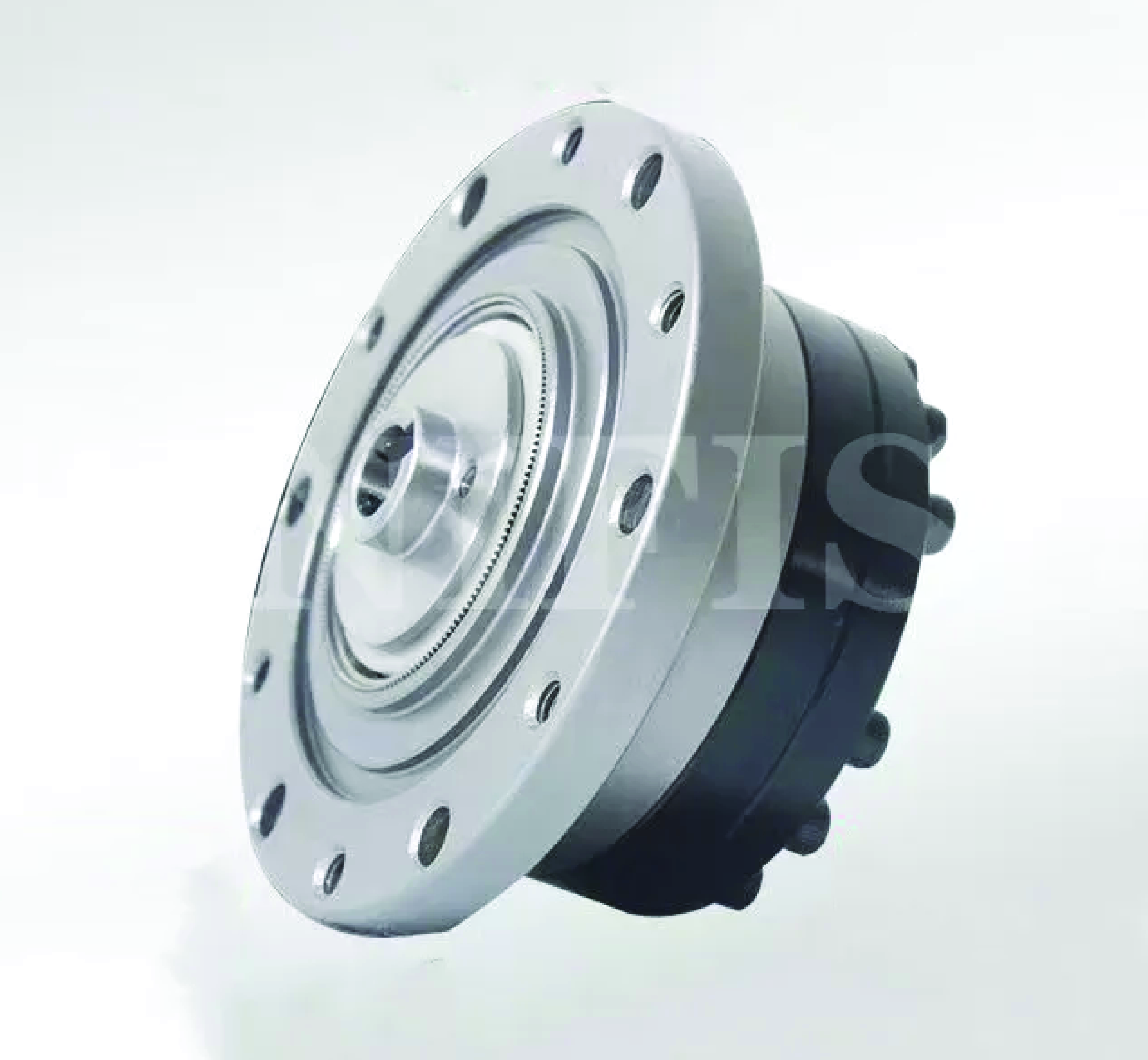

Уважаемые форумчани! Помогите выбрать редуктор для поворотки. Мотор нема 34 с энгкодором 8.5Нм, патрон 100 -125 мм.
WXS 25-50 (4522 просмотра) <a class='original' href='./download/file.php?id=209984&sid=4cc461393a201db8329e493d3490b5ec&mode=view' target=_blank>Загрузить оригинал (5.1 МБ)</a>
WXS 25-50
HBG 20-50 (4522 просмотра) <a class='original' href='./download/file.php?id=209985&sid=4cc461393a201db8329e493d3490b5ec&mode=view' target=_blank>Загрузить оригинал (3.27 МБ)</a>
HBG 20-50

Смотри, чтобы подходил по валу мотора. Точно знаю, 25-е редукторы есть под вал 14мм, стандартный для 86-х моторов. Про 20-е сказать не могу.

У 20 тоже под вал 14 мм . какой размер выбрать под 125 патрон.

У меня патро 100мм работает на редукторе 14-50 с мотором 57мм. Крутит бревнышки диаметром до 150мм и длиной до 1200мм...

Мне для обработки алюминия.
