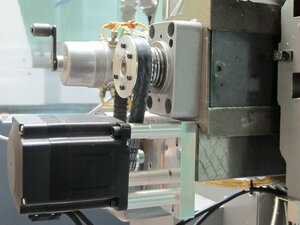

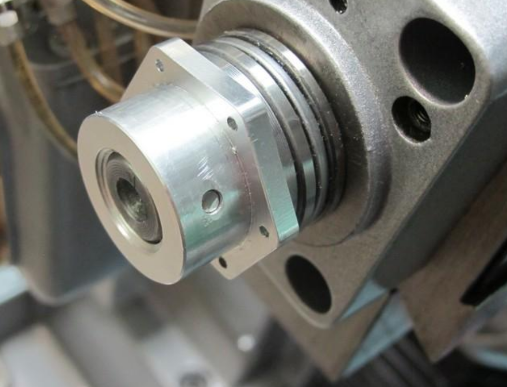

делал станок для изготовления дюралевых форм , станок 80% времени работает с дюралью и 20% работает с сталью
Про люфты и точность писал уже выше , смазка станка осталась родная , мне просто в лом что то делать с станком , все доработки станка проводил болгаркой , молотком и зубилом , просто вырезал и отламывал, что мешало установке шаговиков , в шпинделе не чего не дорабатывал ( подтянул только гайку на подшипнике для уменьшения зазора)
ну вот пример плохого станка :hehehe:
ось Z (6440 просмотров) <a class='original' href='./download/file.php?id=192832&mode=view' target=_blank>Загрузить оригинал (3.53 МБ)</a>
ось Z
ось Х (6440 просмотров) <a class='original' href='./download/file.php?id=192833&mode=view' target=_blank>Загрузить оригинал (3.49 МБ)</a>
ось Х
ось У (6440 просмотров) <a class='original' href='./download/file.php?id=192834&mode=view' target=_blank>Загрузить оригинал (2.54 МБ)</a>
ось У

solo писал(а): ↑01 мар 2021, 12:47 делал станок для изготовления дюралевых форм , станок 80% времени работает с дюралью и 20% работает с сталью
Да, при этом он работает и даёт результат, как говорится 20% затрат 80% результата. И подтверждает жизнеспособность концепции.

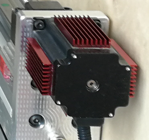

Никогда не понимал, зачем на ШД лепить радиаторы...
Либо ШД брать помощнее, или ток убавить на одно значение на драйвере - до 80° ещё работает (но желательно не допускать, у меня 60°).
Re: Проект модернизации СФ676 с сохранением родных трапецеидальных винтов
xenon-alien писал(а): ↑ Никогда не понимал, зачем на ШД лепить радиаторы...
Что ж тут непонятного-то? Люди что хотят, то и делают за свои деньги, одни радиаторы на ШД клеят, другие бейджики от короновируса носят - хобби у них такое. :)
Сообщения: 2893
Ну, во первых, это красиво....

shalek писал(а): ↑ Ну, во первых, это красиво....
Красиво в лучшем случае во вторых. А во первых это хороший сборник пыли/грязи. :)
Сообщения: 2893
В данном контексте это фраза из анекдота про обрезание
-Ребе, а зачем нужно делать обрезание?
-Ну, во первых, это красиво...
solo
Сообщения: 1355
Репутация: 272
Настоящее имя: Юрий Соловьев
Откуда: Украина Харьков
Сообщение solo »
во как правильно меня поругали на счет радиаторов .
могу сказать одно шаговик который на оси У с 86 фланцем и длинной около 150 работает от драйвера 220В и летом в конце дня сильно горячий, я прикоснулся и получил волдырь на руке , по этому прилепил на него радиатор , а на ось Z просто так шоб було , положил на видное место , когда понадобится буду знать где быстро можно найти радиатор
