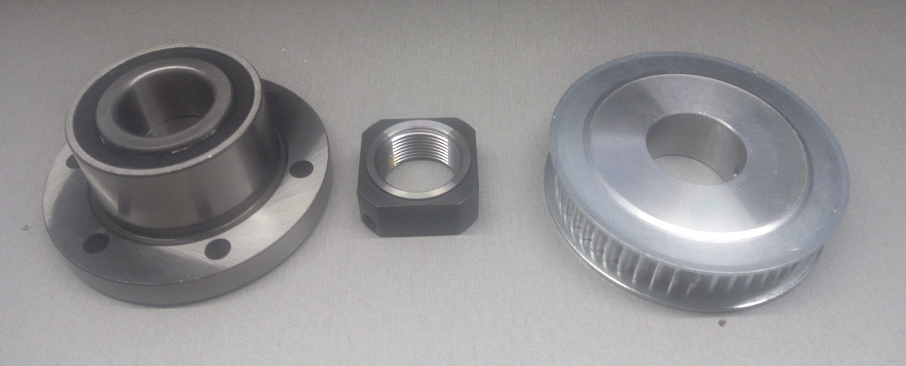

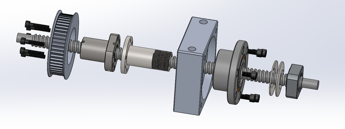

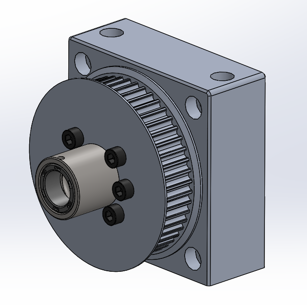

Чтобы мои слова не были восприняты как откровения очередного балабола, вот моя гайка:
image.png (6917 просмотров) <a class='original' href='./download/file.php?id=183440&mode=view' target=_blank>Загрузить оригинал (325.11 КБ)</a>
image (1).png (6917 просмотров) <a class='original' href='./download/file.php?id=183441&mode=view' target=_blank>Загрузить оригинал (163.69 КБ)</a>
image (2).png (6917 просмотров) <a class='original' href='./download/file.php?id=183442&mode=view' target=_blank>Загрузить оригинал (195.53 КБ)</a>
Шкив сделан китайцем по заказу с внутренним диаметром 25 мм посадку на гайку, подшипник дуплексный Р4 (для тех кто понимает), прецизионная стопорная гайка.
Комплектующие только сегодня приехали:
22.jpg (6917 просмотров) <a class='original' href='./download/file.php?id=183443&mode=view' target=_blank>Загрузить оригинал (110.59 КБ)</a>
Могу сделать готовый узел или продам комплектующие для самостоятельной сборки.

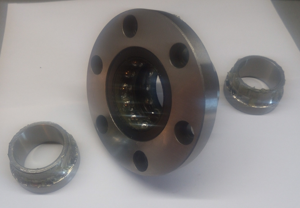

niksooon писал(а):Любопытство гложет-а что за подшипник такой интересный с фланцем ?
Подшипник, как подшипник. Аналог этого, только с фланцем:
233.jpg (6826 просмотров) <a class='original' href='./download/file.php?id=183447&mode=view' target=_blank>Загрузить оригинал (105.13 КБ)</a>
https://item.taobao.com/item.htm?id=562610438534
44.jpg (6826 просмотров) <a class='original' href='./download/file.php?id=183448&mode=view' target=_blank>Загрузить оригинал (89.17 КБ)</a>

Hugo писал(а):Ты тестировал гайку в реальной работе? Какие у неё биения и как она себя ведёт на больших скоростях на станке непосредственно?
Когда бы я успел? Я же написал, что вчера только получил.

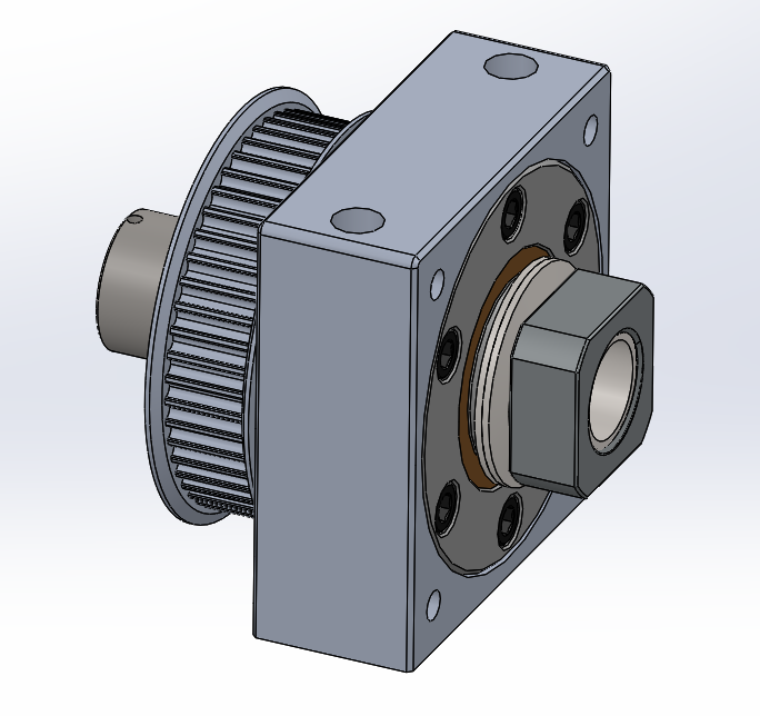

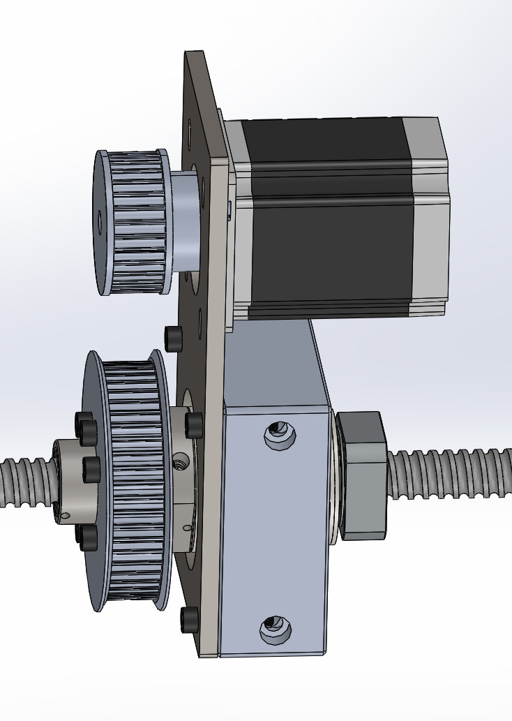

Hugo писал(а):Как смазывать швп гайку, которая закрыта за шкивом?
Раз это так принципиально, ну не закрывай гайку шкивом. На конструкцию это вообще никак не повлияет и упростит изготовление.
88.jpg (6818 просмотров) <a class='original' href='./download/file.php?id=183464&mode=view' target=_blank>Загрузить оригинал (96.49 КБ)</a>

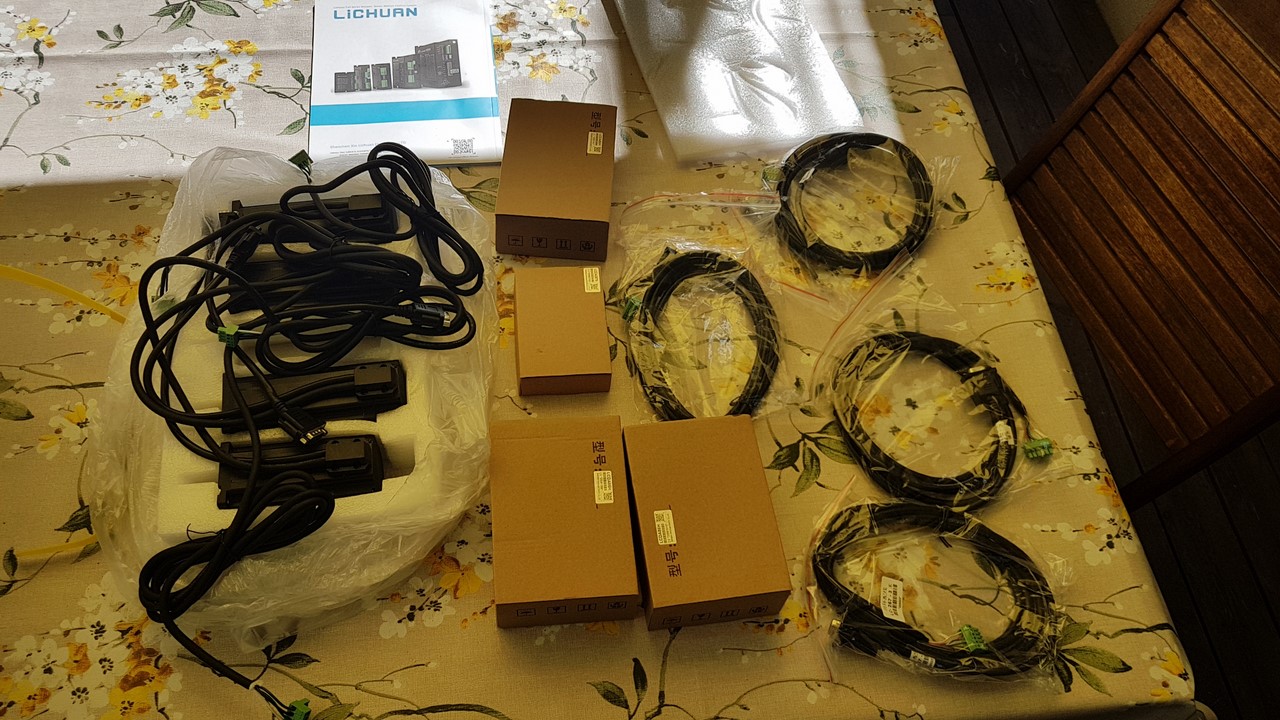

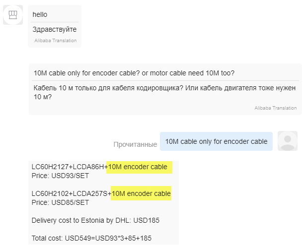

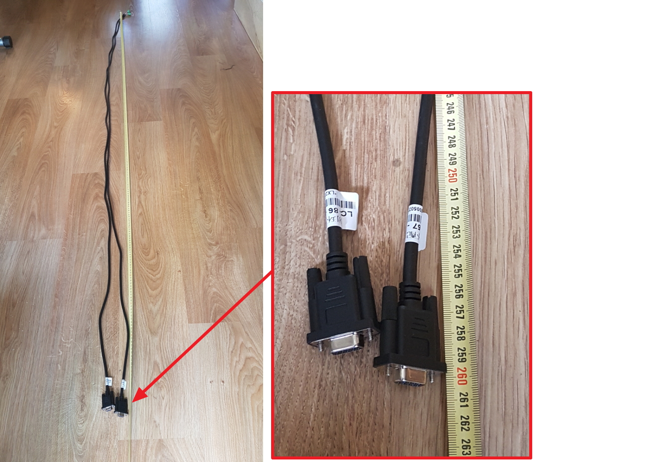

Только что получил посылку с Китая, от официального представителя завода LICHUAN. Заказывал 4 мотора с драйверами + 4 кабеля для энкодера ДЛИНОЙ 10 МЕТРОВ, в итоге: все кабеля в комплекте по 2,6метров...
Как вам такое, ULTRUS?
Посоветуйте, как мне тут драчевым напильником (как вы выражаетесь) допилить?
Вот, на терассе разложил товары из коробки, 1 час назад
20200703_164503_FB_NG.jpg (6717 просмотров) <a class='original' href='./download/file.php?id=183490&mode=view' target=_blank>Загрузить оригинал (279.19 КБ)</a>
Замер длинны кабеля
CABLE dimentions.jpg (6717 просмотров) <a class='original' href='./download/file.php?id=183491&mode=view' target=_blank>Загрузить оригинал (779.35 КБ)</a>
А вот обсуждение на АЛИ (оно длинное, мы обсуждали с представителем длину кабелей), специально для вас выкладываю текст
ZAKAZ_MOT.jpg (6717 просмотров) <a class='original' href='./download/file.php?id=183492&mode=view' target=_blank>Загрузить оригинал (77.9 КБ)</a>
Может, 549 долларов - слишком мало для китайцев, чтоб положить в комплект - то, о чем мы с ними договаривались...?

К сожалению, все чаще приходит просто перемаркированный китайский брак. Ну т.е. смысла заказывать в европе ныне особо нету.
PS. Ну прислали тебе китайцы три бесплатных кабеля, это в общем-то тоже неплохо, запасные будут. Пока все соберешь, они дошлют нормальных.
