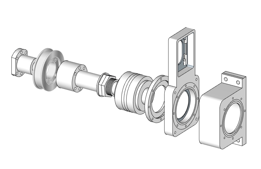

Привет, как дела? :thinking:
IMG-20200626-WA0145.jpg (3306 просмотров) <a class='original' href='./download/file.php?id=183196&mode=view' target=_blank>Загрузить оригинал (144.12 КБ)</a>

MGG писал(а):Привет, как дела? :thinking:
Прототип?
Прототип?
Смысл, все отпротипированно до нас ))) надо сделать, посчитать реальную стоимость

Re: Вращающиеся гайки
MGG, покажи как в конечном виде выглядит

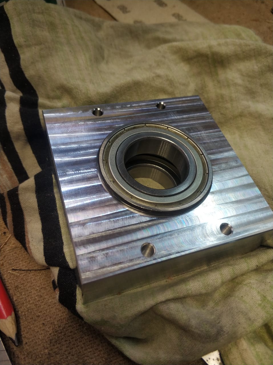

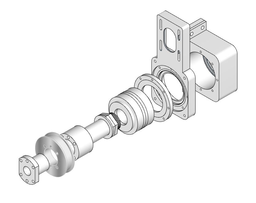

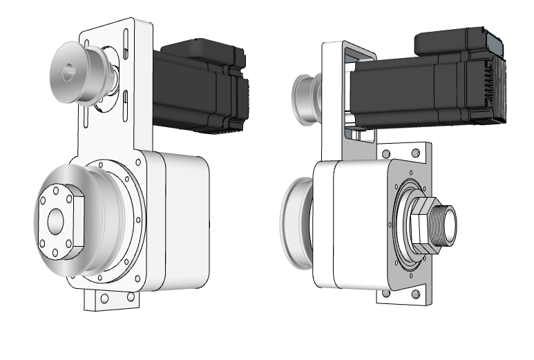

Мой вариант гайки "HUGO edition" :hehehe: :
Ratating nut HUGO 1.jpg (3270 просмотров) <a class='original' href='./download/file.php?id=183198&mode=view' target=_blank>Загрузить оригинал (109.46 КБ)</a>
Ratating nut HUGO 2.jpg (3270 просмотров) <a class='original' href='./download/file.php?id=183199&mode=view' target=_blank>Загрузить оригинал (106.07 КБ)</a>
Ratating nut HUGO 3.jpg (3270 просмотров) <a class='original' href='./download/file.php?id=183200&mode=view' target=_blank>Загрузить оригинал (111.99 КБ)</a>
Со стороны шкива у меня стоит манжет, а с задней стороны, где тарельчатая пружина и 2 стопорных гайки, там зазор 1 мм, и там я поленился манжет поставить, подумал, что потом, когда общая картинка будет видна, посмотрю - подумаю. И так как тавотница для смазки стоит наверху, то после смазки, когда гайка нагревается, смазку выдавливает через этот зазор наружу. Не много, потом придумаю что-нибудь. Отверстия там сделал и резьбы нарезаны. Просто выточу алюминиевую "шайбу" с пазом под манжет и прикручу к гайке сзади
