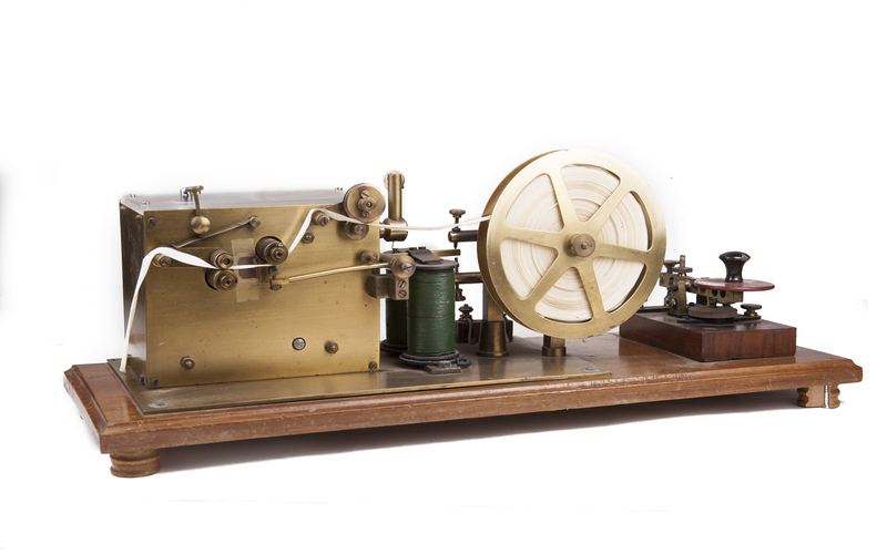

Nick, что за агрегатик такой :) ?
Сообщения: 21923
Re: Где купить зубчатое колесо?
Наверно модернизация:
094ccf93-6cd0-46a6-8500-6a24c8435b93_800x600.jpg (6266 просмотров) <a class='original' href='./download/file.php?id=159608&mode=view' target=_blank>Загрузить оригинал (177.04 КБ)</a>
