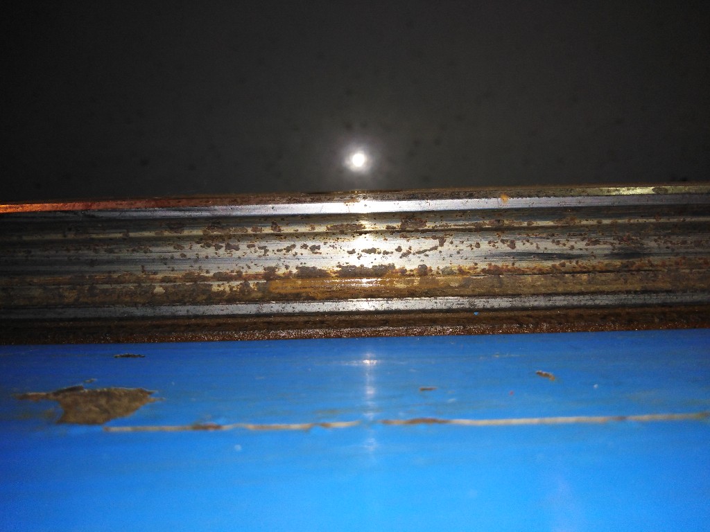

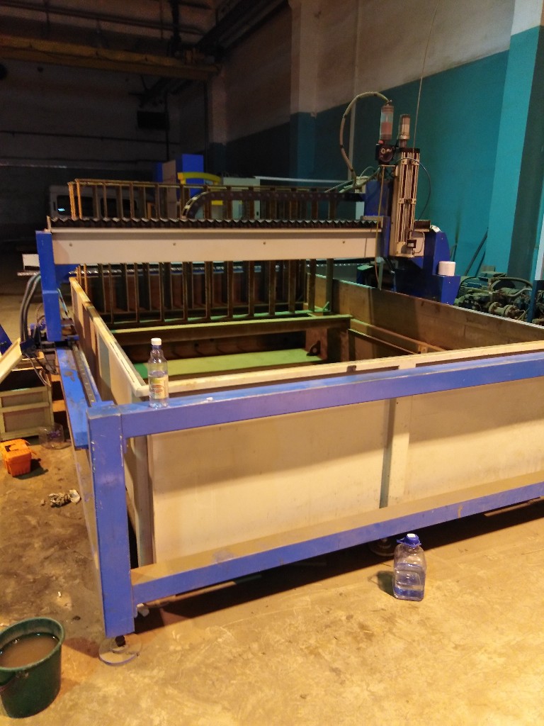

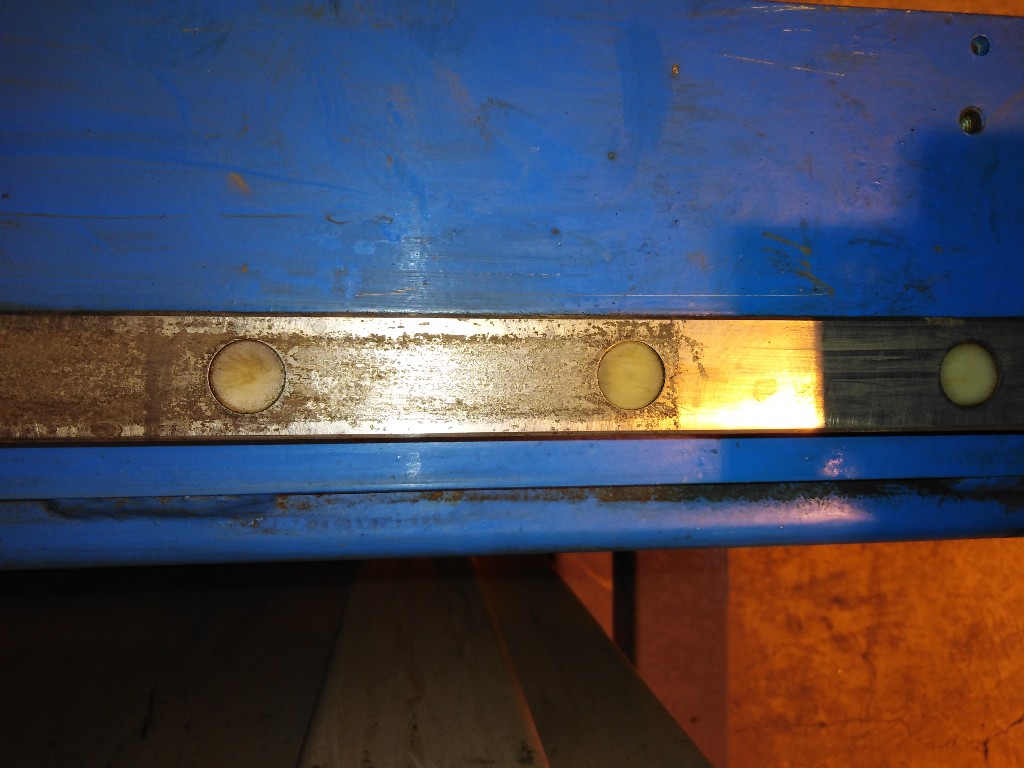

Уважаемые господа, прошу вашего совета. Имеется станок гидроабразивной резки. Добрался до кареток. Слева каретки в хорошем состоянии. Справа убитые. В результате износа кареток и наплевательского отношения к оборудованию, направляющие покрылись коррозией. Сверху и справой стороны. Слева нормальные. Можно ли что-то с ними сделать или в утиль?

У знакомого такие же рельсы, даже хуже только потому что им жалко денег чтобы поставить автоматическую систему смазки. Рельсы всегда сухие, так как оператору лень подходить и ручку дергать + вода и песок и рельсам хана. Шарики в каретках давно квадратные от песка. И что то режут.
Если им точность не нужна, эти смазать хорошо. Будут еще ходить. Озвучить цену заказчику на новые рельсы, мож сразу желание появится следить за станком ;)

Защита есть. Для доступа сняли. Защита: два кожуха, сверху и снизу. Между ними резинки. По неизвестной причине сломалась боковая крышка каретки, при дальнейшей эксплуатации вылетели все шарики. Сколько проработали без шариков, неизвестно. В результате имеем такую картину( Думаю, оставить направляющие или новым кареткам очень быстро придёт хана? Может снять коррозию нулевкой и хорошенько все смазать?

Kriguran74 писал(а):По неизвестной причине сломалась боковая крышка каретки, при дальнейшей эксплуатации вылетели все шарики.
Причина известна - отсутствие смазки. Такое часто происходит если забыть про смазку.
Re: Направляющие станка гидроабразивной резки. Ремонт?
Kriguran74 писал(а):Может снять коррозию нулевкой
Чтобы потом абразив остался на рельсе и попал в каретку.

Чтобы потом абразив остался на рельсе и попал в каретку.[/quote]
Все это дело потом тщательно вымыть керосином. Больше волнует вопрос ухода геометрии и износ новой каретки.
Kriguran74 писал(а):Больше волнует вопрос ухода геометрии и износ новой каретки.
У наших станина на вид по жесче и когда обкатывали Ballabr то выяснилось что там особо то и нет геометрии. В твоем станке думаю тоже никогда небыло геометрии, потому ржа на рельсах вообще никак не повлияет на геометрию.
