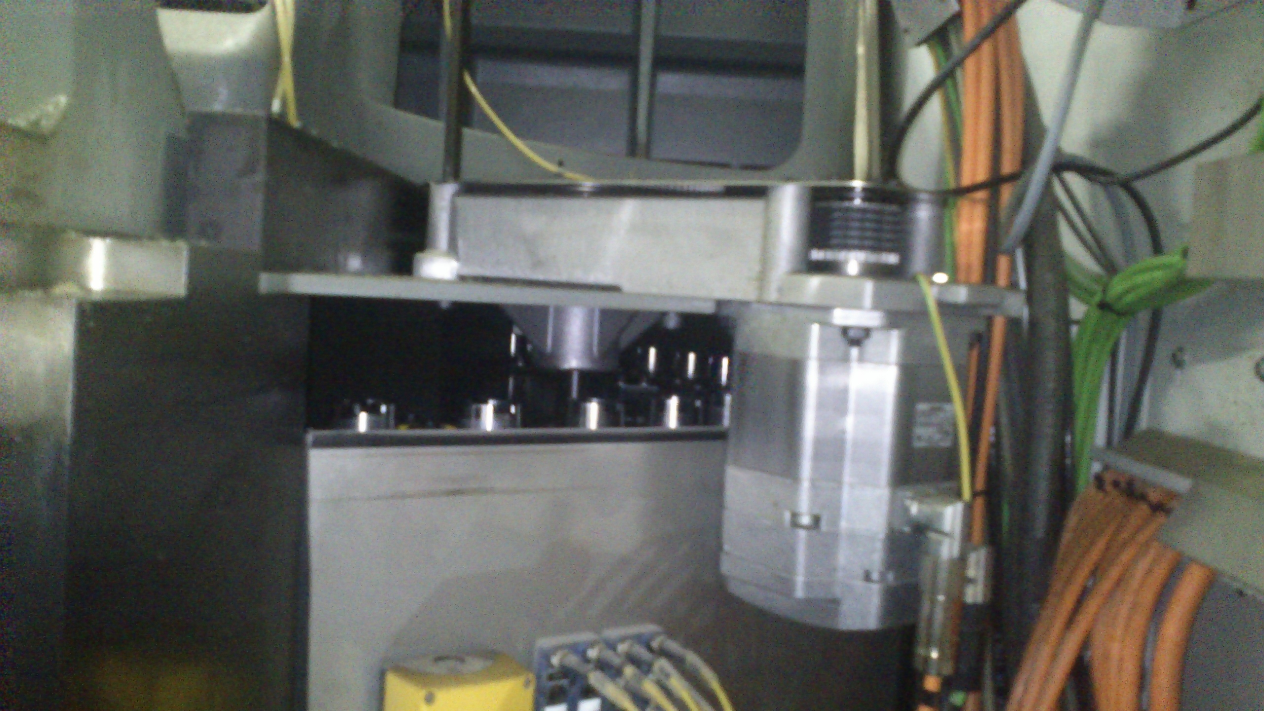

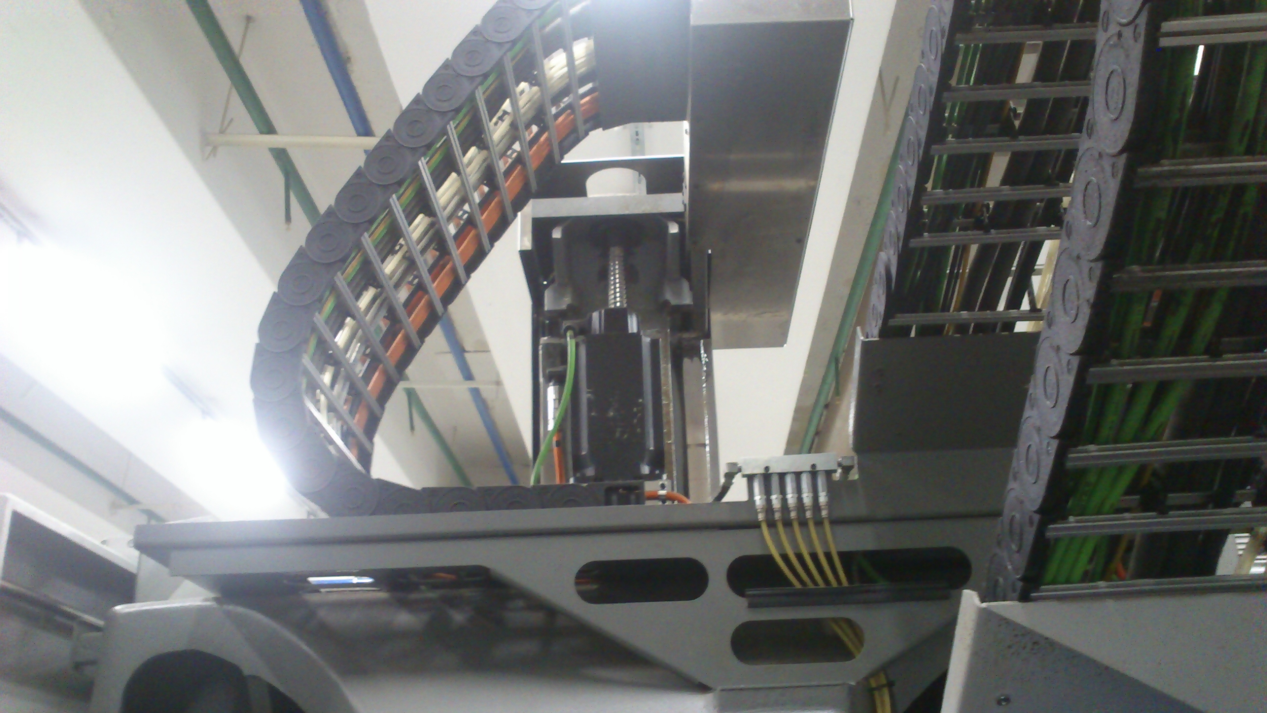

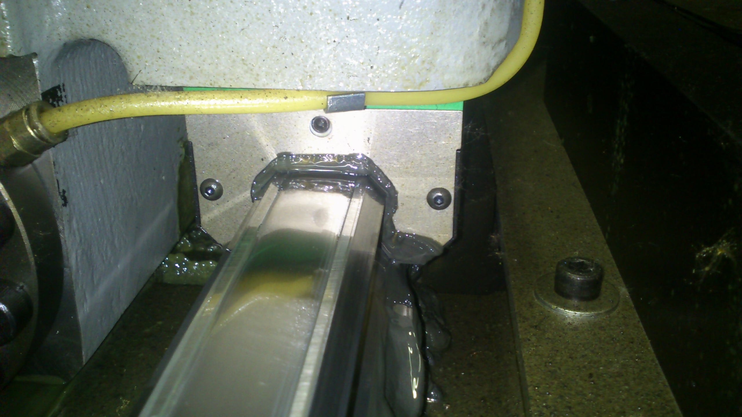

Добрый день. Давно вынашиваю идею по изготовлению станка по типу конструкции 5-осевых станков Hermle. Уж очень мне нравится его компоновка. Я сам работаю на 5-осевом Hermle С42, увидел все плюсы данной компоновки и в будущем планирую сделать что-то наподобие. Фотки ниже.
А плюсы вижу такие:
1. На выбор кому что нравится, или трёх-осевая версия - вместо поворотных осей ставится плита-стол между боковыми стенками станины, или пяти-осевая версия(как на фото).
2. Линейные направляющие находятся сверху от рабочей зоны, на них меньше ложится стружка. В реальности туда летит и стружка и сож, но каретки при движении в Y-, сбрасывают всё вниз.
3. Легко сделать спереди двери для закрывания от разбрызгивания СОЖ.
4. Внизу под столом отверстие для выноса скопившейся стружки.
5. Магазин инструментов закрывается дверцей, соответственно инструмент всегда чист.
6. Сама конструкция магазина тоже несложная к повторению. Думается мне что можно реализовать и двухярусный магазин.
7. Отношение линейных габаритов станка к обрабатываемой зоне очень хорошее, т.е. станок при зоне обработки 800x800x550, очень компактный.
8. Под магазином можно уместить бак для сож и ящик с электроникой.
9. Ось Z очень компактная, т.е. ось шпинделя не торчит от плоскости направляющих оси X. Сами направляющие закреплены на оси Z, а каретки на плите X.
Вот такие мысли. Если кто-нибудь хочет узнать как реализованы те или иные моменты, просите, навыкладываю фоток.

Руслан_cnc писал(а):Фотки ниже.
Что там на фото пару красных моторов или редукторов?

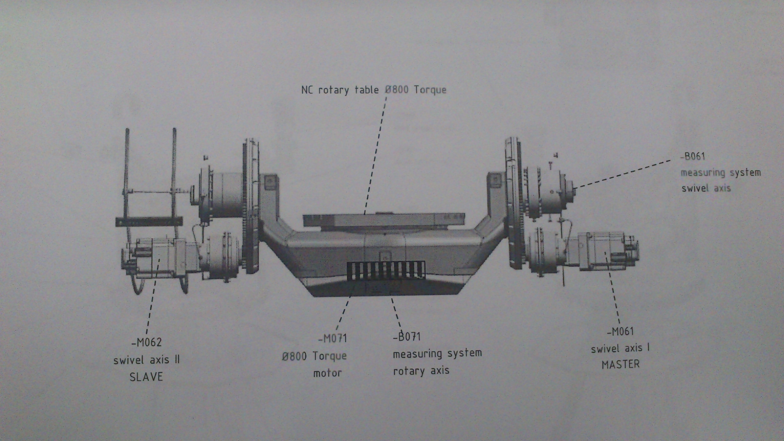

Красные штуки это опция на выбор, или прямой привод на ось или через редуктор(нижний мотор). У нас мотор ниже относительно оси А, соответственно стоит редуктор, кроме этого на второй стороне тоже такая система, т.е. система Tandem drive от кручения стола при одностороннем установе. Вы просите что хотели бы увидеть, а я сделаю фотки.
