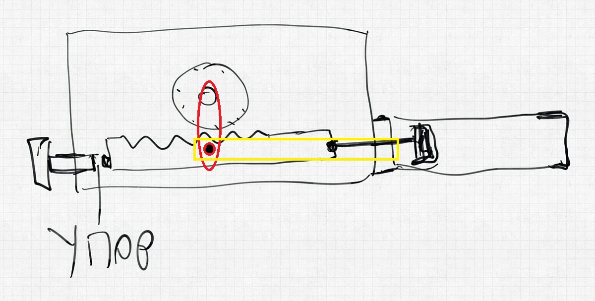

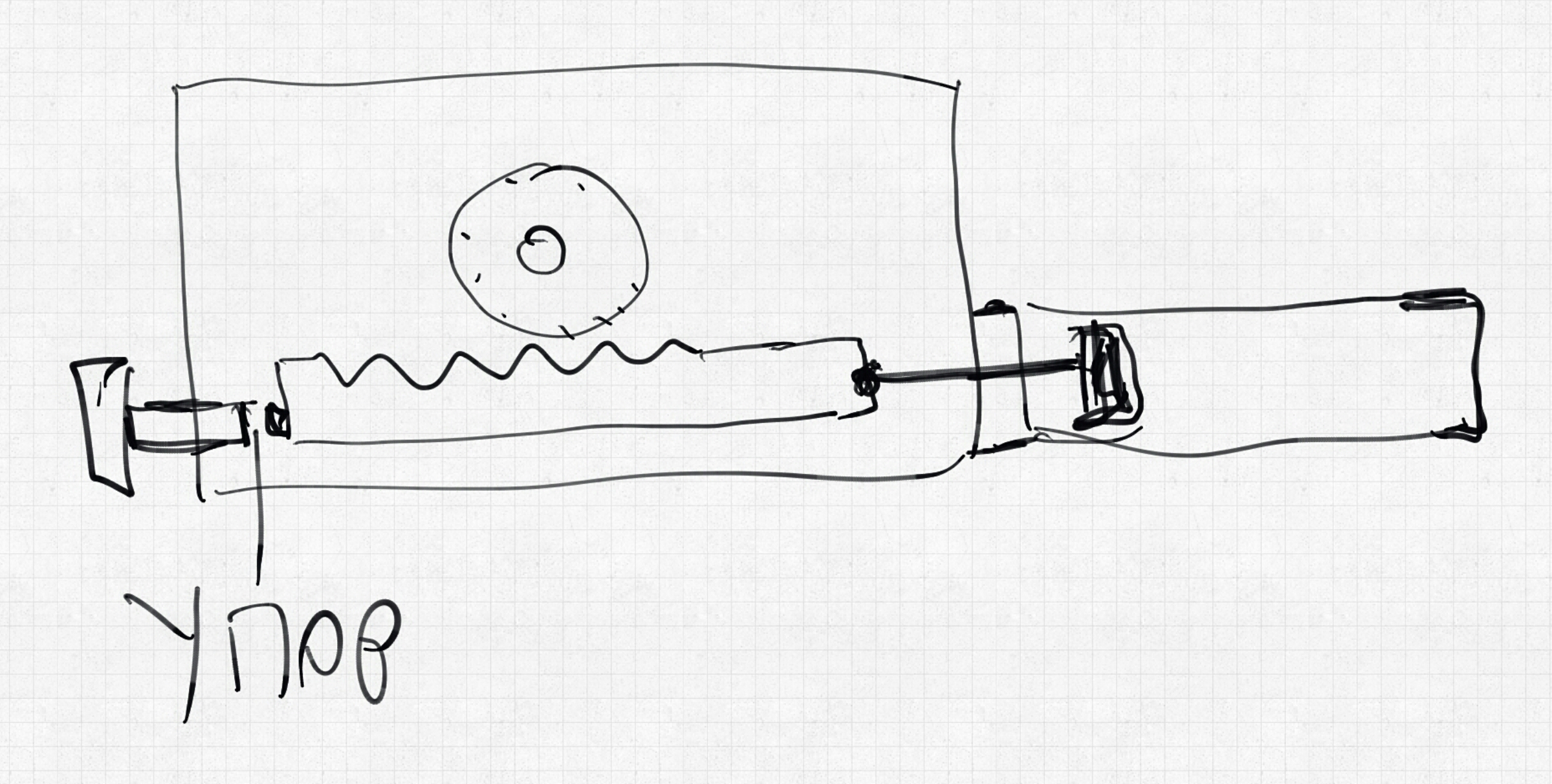

Не сильно сложный поворотник можно сделать из цилиндрического пневмо и рейки
цилиндр взять с пневмодемпфером, ход небольшой, получится относительно компактно и недорого
упор поставить в рейку практически в конце хода цилиндра, что бы сработал демпфер ,а после жесткий упор
корпус фрезернуть из дюраля, поставить опорные подши и должно выйти неплохо
примерная картинка

nik1 писал(а):Не сильно сложный поворотник можно сделать из цилиндрического пневмо и рейки
примерная картинка
Упор надо бы делать не для рейки а для поворотной части, иначе ещё люфт зубчатой пары добавится.
Re: выдвижной -поворотный центроискатель на фрезерный станок
Согласен

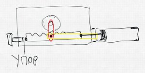

Не проще сделать простой рычаг или есть ньюансы?
Screenshot_2017-12-05-20-50-29.jpg (3213 просмотров) <a class='original' href='./download/file.php?id=126172&mode=view' target=_blank>Загрузить оригинал (168.66 КБ)</a>
NKS
Сообщения: 2464
Репутация: 1233
Откуда: Волгоград
Сообщение NKS »
Lafayette писал(а):Не проще сделать простой рычаг или есть ньюансы?
Есть нюанс, поворот 180 градусов. Рейка проще, меньше звеньев в кинематике.
