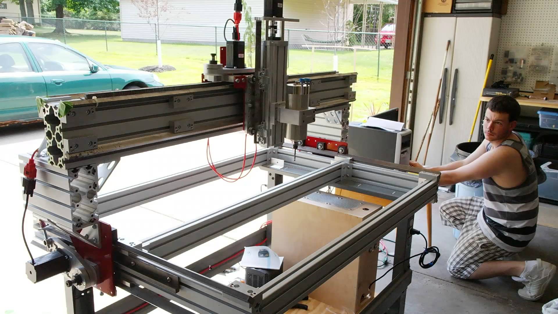

Много похожих моделей нашел здесь https://goo.gl/Ny7V6K
У ребят имеется канал на ютубе https://www.youtube.com/user/cncrouterparts
Думаю, первый самодельный станок сделать похожим. Что скажете ?

Смотря под какие задачи и точности.

Абсолютно он не жесткий.
Относительно чего оценивать?

относительно соотношения дешевизны за площадь обработки/возможностей
вот тут еще алюминий обрабатывает https://www.youtube.com/watch?v=jHSfDhyhWgU
неспешно, правда

Как по мне так тут не станок, а как любит говорить Фрезерюга, сплошные коромысла.

Что то мне думается кино не от этого станка. ;)
А про жесткость... ну уж если сам Лафает с Фрезерюгой согласился... Тут, мне кажется, коментарии излишни :hehehe:

компоновка портала странная. Здоровая часть поля теряется. Что мешало передвинуть балку портала к заднему краю стоек?

Даже жалко, что из такого классного мясистого профиля такой непродуманный станок с хрен пойми какими направляйками сделали..
