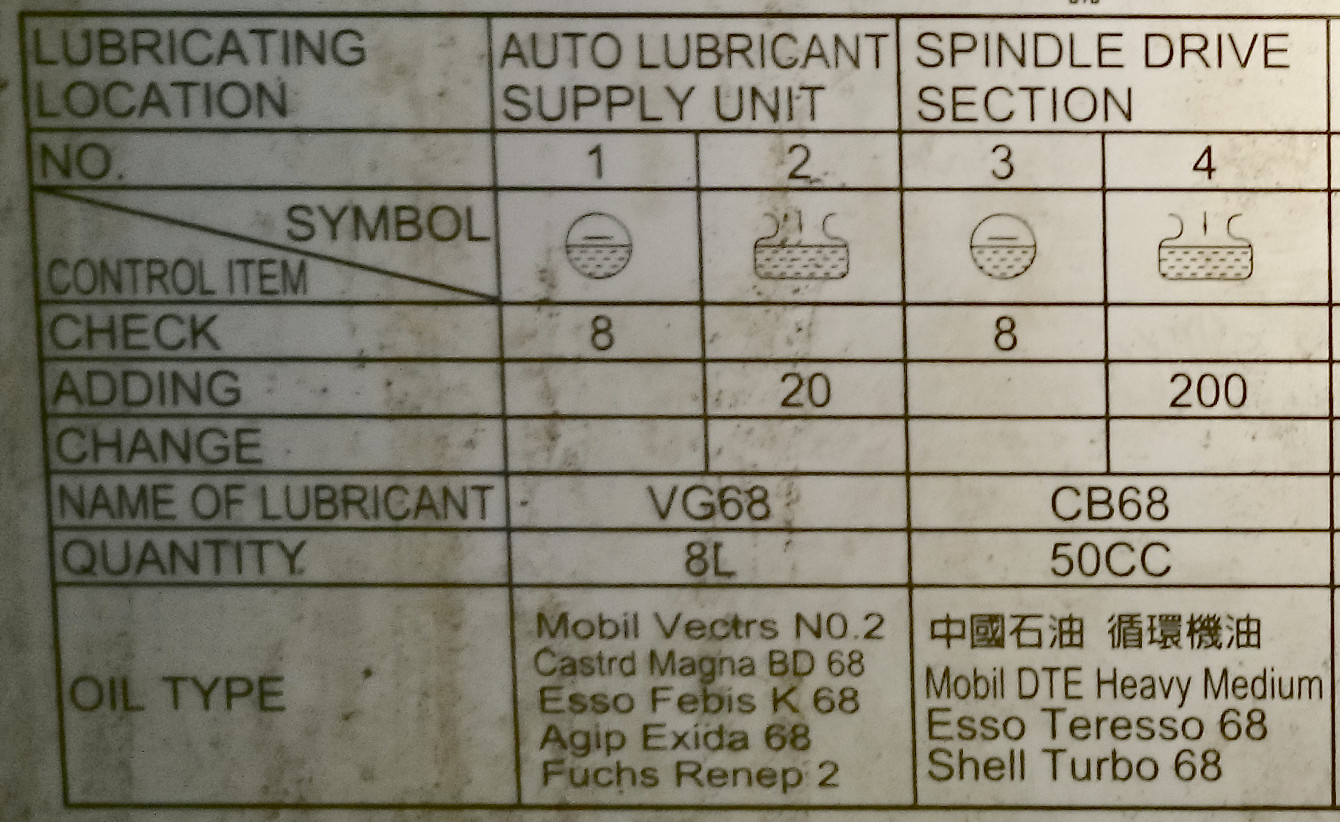

Кто может посоветовать масло для смазки направляющих скольжения (ластохвостов)? Есть ли специализированные смазки, или можно использовать автомобильные, допустим, трансмиссионные?
Станок фрезерный BF-20, оЧПУшенный. Смазка направляющих ручная, ежедневная, перед началом работы.

Сергей Саныч - а зачем изобретать велосипед ? чпу станки на направляйках скольжения в подавляющем большинстве используют Mobil Vactra No.2
соответственно смотрите его, и его аналоги. гарантировано беспроблемный вариант.
Сообщения: 5414
Re: Смазка для ластохвостов
Сергей Саныч - вот с фрезерного фотка - табличка с указанием того что можно лить. Станок на направляйках скольжения.
DSC_0189.JPG (5120 просмотров) <a class='original' href='./download/file.php?id=118857&sid=a23f3abd843c8a3dd919f513e288fb91&mode=view' target=_blank>Загрузить оригинал (307.26 КБ)</a>
Хотя на токарном у меня тоже прописано Vactra No.2 несмотря на рельсы..

да я бы рад попробовать, только оно у нас продается минимум по 20 литров, а в основном бочками. Кроме того, вроде бы оно в основном для автосмазки, и для горизонтальных направляющих (низкая вязкость). А у станка как раз "зетка" начала "подгуживать" (резонировать) на некоторых скоростях. Правда, сейчас используем синтетику 5W40 (моторное).
