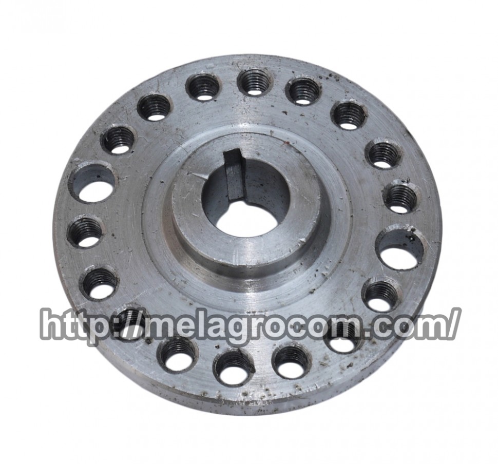

Сообщения: 11731
Re: Помогите, пожалуйста, спроектировать сочленение
Тему не читал, прошу за это извинить.
Судя по картинкам, мне кажется, автору нужна автомобильная ступица.
Задняя не подойдет, т.к. не имеет сквозного вала. Нужна ступица от приводного колеса.
97.jpg (4685 просмотров) <a class='original' href='./download/file.php?id=111033&mode=view' target=_blank>Загрузить оригинал (46.9 КБ)</a>
b938669d510f4eda0adbbe39e25145ff3d6e23ce.jpg (4685 просмотров) <a class='original' href='./download/file.php?id=111034&mode=view' target=_blank>Загрузить оригинал (53.3 КБ)</a>
Да, вы правы. Изначально думал о таком в общем то готовом варианте, но хотелось реализовать решение ровно под задачу (не больше, не меньше).

Сообщения: 11731
Тогда возьми заднюю ступицу от ВАЗ 2108 вместе со спаренными радиально упорными подшипниками, а вал сам выточи.
У меня даже чертежи есть, если нужно.
