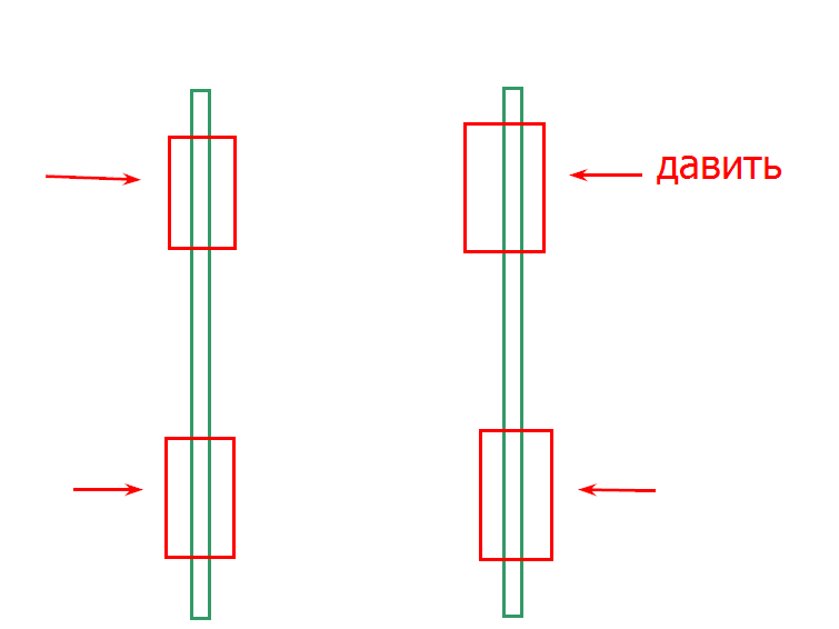

Спасибо. Почитал в инете коротко что это такое. На свою каретку сейчас не могу глянуть, нет под рукой точной модели(последних букв), но судя по тому что встречалось -похоже с преднатягом (с каким позже узнаю). Только не пойму как его правильно создать.
Что тянуть и в какой плоскости.
К примеру если по горизонтали, то делать чуть больше расстояние между рельсами(шире)?
А как тогда если рельсы вертикально установлены? Куда натягивать и как определить сколько натянул?

преднатяг это дельта расстояний в одной оси между плоскостями качения роликов и рельса.
ну типа расстояние между плоскостями качения роликов (та плоскость, которая прилегает к рельсу) меньше плоскости, по которой катаются ролики - будет преднатяг. при выработке рельса преднатяг уменьшается. при его исчезновении появляется люфт (рельс становится меньше плоскостей качения роликов)

даже если у них и будет какой-то люфт, то его можно попробовать устранить, создав натяг между каретками деталями рамы станка.. в таком случае будут работать толкьо 2 из 4х линий роликов в каретке. получится как бы одна большая составная каретка (натягивать внутрь или наружу - без разницы)
нужно только вычислить, какие поверхности рельсов и кареток более целые и нагружать их.
скребок можно и самому сделать, из мягкого пластика, если он не особо хитрый.
INA не подделывают, это не ширпотреб. стандарты у них свои.

тут главное каретку чем-то придавить, желательно к тем двум плоскостям, которые меньше работали. горизонтально или вертикально - мало о чём говорит, имеет значение, какая плоскость была больше всего нагружена. её и исключить.
к примеру, если рельсы лежали на горизонтальной плоскости(как на столе), то скорее всего нагрузка была на верхние грани рельса. если висели горизонтально (как на потолке), то наоборот, те грани, что к потолку ближе. если висели на стенке - то грани с одной стороны (левой или правой нижняя и верхняя). если вертикально - то износ равномерный.

Реально "придавить" такие направляющие можно только на многотонном жестком станке.

я имею ввиду не массой. а распоркой (или сдавливанием)
преднапряжённые конструкции и тд

И я об этом. Необходимое для натяга этих монстров усилие скрутит станок в бараний рог.

ну мы же не знаем, какой он станок делать будет.
