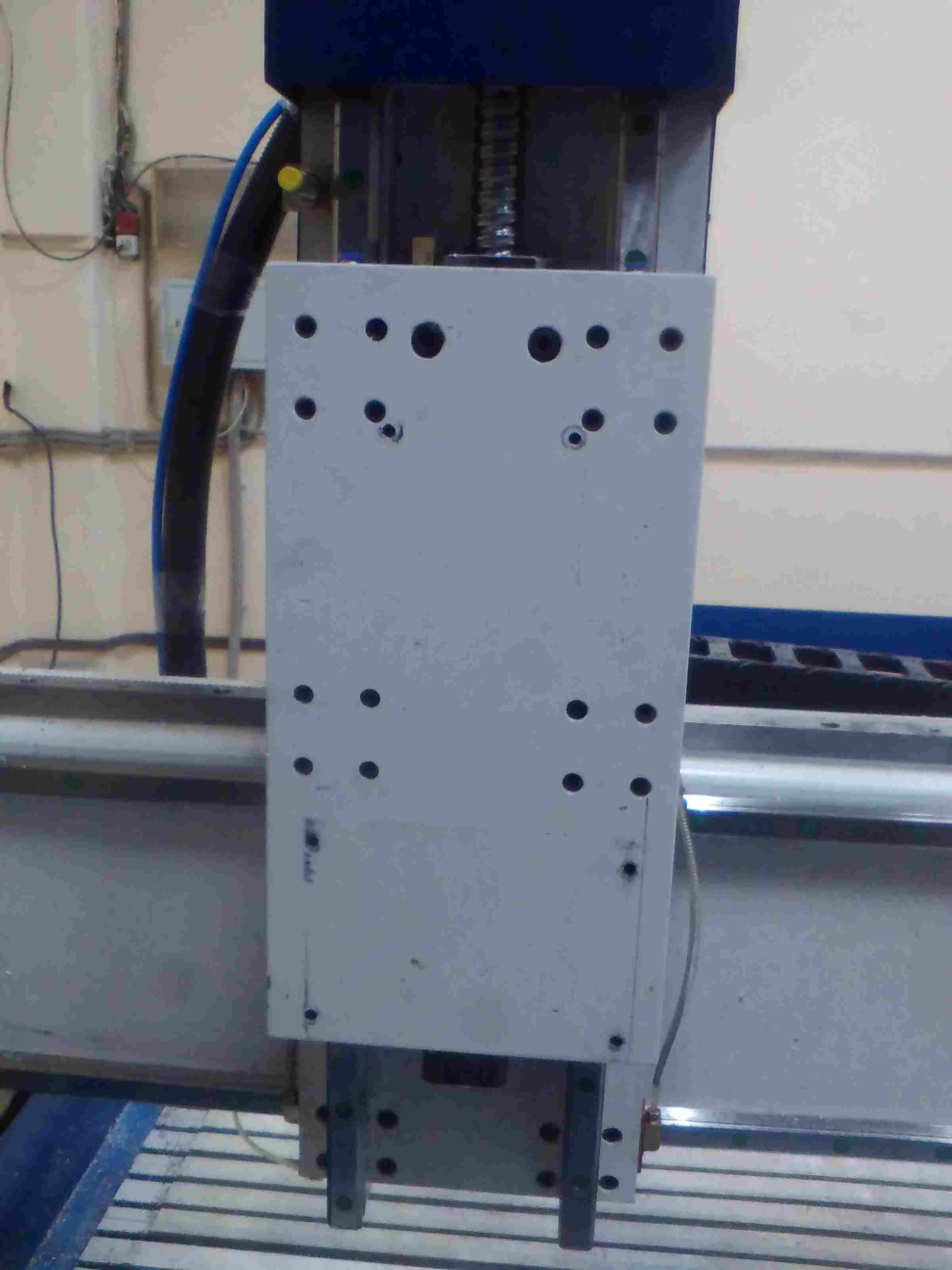

Доброго дня. Приобрели станок для фрезеровки литиевых форм из алюминия, при работе выяснилось что ось Z слабовата и крепление шпинделя выставлено не вертикально относительно стола. Всякими разными способами и подкладками не много удалось выставить вертикальность но при глубоких обработках с большим вылетом фрезы стало понятно что без точной вертикальности фреза трется о боковины материала таким образом нарушается геометрия изделия и возникают сильные вибрации по шпинделю. Появилось не много времени решили снять плиту на которой крепиться шпиндель и оказалось что она из силумина и ее за время обработки повело по этому хотим поменять на стальную пластину и тут возникают несколько вопросов: 1 не повлияет ли вес стальной пластины на механику оси Z ? 2 стоит ли делать в стальной пластине ребра жесткости по бокам, то есть увеличат ли они жесткость плиты на прогиб? 3 Если установить шпиндель в два хомута улучшит ли жесткость шпинделя и как потом настроить правильно вертикальность шпинделя?

Саму плиту изготовить новую толщиной хотябы 30мм а по бокам прикрутить ребра высотой 50-80мм. Также проверить ход может быть можно плиту укоротить.
Сообщения: 7490
Re: Усиление оси Z.
А можно и швеллер к имеющейся

frezeryga писал(а):Саму плиту изготовить новую толщиной хотябы 30мм а по бокам прикрутить ребра высотой 50-80мм. Также проверить ход может быть можно плиту укоротить.
Вес такой пластины будет не маленький, выдержит ли ремень который установлен между швп и двигателем? а ребра нужны настолько широкие чтобы выдерживать нагрузки? по моему макету я брал из расчета цельно металлическую плиту толщиной 40мм и выбранную в ней середину 20мм таким образом толщина ребер 20мм и сама пластина 20мм плюс думаю отдать на последующую поверхностную закалку.Меня больше мучает вопрос как отрегулировать максимально точно вертикальность шпинделя если установить на шпиндель 2 стандартных хомута.

Вес нестрашно. Ремень выдержит. Ребро на то и ребро работает за счет своей высоты. Перпендикулярность выставить индикатором регулировать подкладками или пришабривать. В моих темах и в других есть видео как это выглядит. Швеллер использовать можно если есть где фрезернуть ему широкую полку с двух сторон.

Выставить перпендикулярность положения шпинделя - второй этап. Сначала надо убедиться в перпендикулярности самой оси Z плоскости XY.

А до выяснения перпендикулярности самой оси Z нужно убедится в прямолинейности всех осей ибо бананы как не выставляй а в какихто положениях всеравно будет криво.
