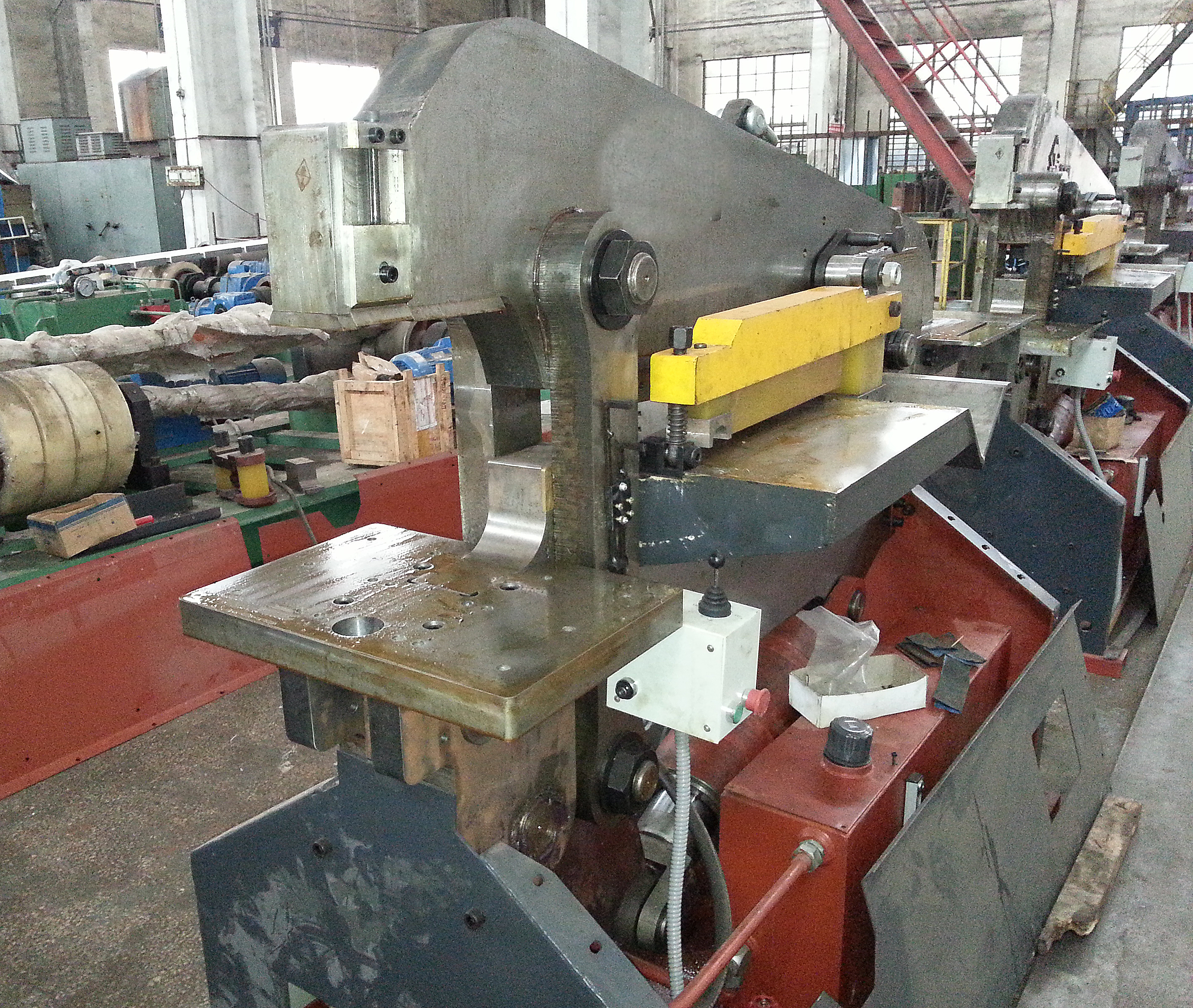

RADIUS-RU писал(а):Вырезы, два симметричных по бокам, как баранки?
Так вроде они определяют рабочее поле (изгиб заготовки, то есть место для неё)
Нет,я говорил про горизонтальный вырез в нижней передней стенке (нижняя балка).

Да, я понял о чём речь. Но вот назначение не понял. На других, этой прорези нет. Или ещё лист с верху
20140925_122429.jpg (4753 просмотра) <a class='original' href='./download/file.php?id=90979&mode=view' target=_blank>Загрузить оригинал (2.67 МБ)</a>

Те станины на фото, которые без прорезей, это станины гильотин.
Может быть, конечно, что эта прорезь и служит для размещениия системы "бомбирования", но я сомневаюсь в этом, так как она обычно устанавливается сверху этой стенки.
