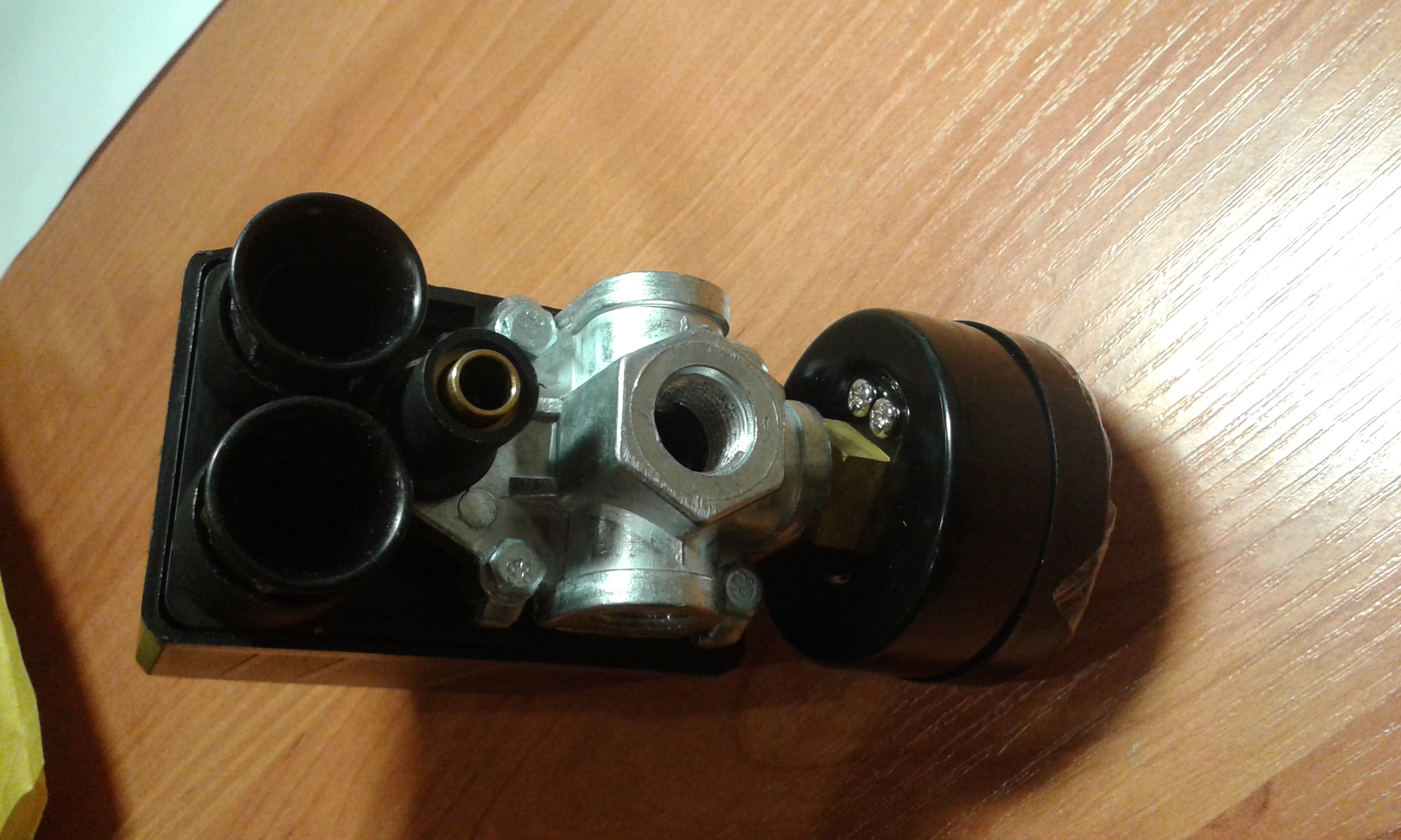

Что не понятного? MDR1 до 6 очков, MDR1/11 до 11, вся разница. Регулируются оба, в своём диапазоне.

Как правило ( на промышленных компрессорах) разница включения- выключения составляет 2 атм., но настраиваются они как захочешь. В твоём случае нужен до 11,они лучше работают, ну и запас по регулировке.

приехало реле давления. в подарок дали манометор и предохранительный клапан. хотел спросить как все подключать и настраивать (продавец не знает) - а тут оказывается еще 24 августа мне видео пложили. и на нем судя по всему реле такое же как я купил. спасибо! погожу тогда с вопросами - сначала изучу видео.
