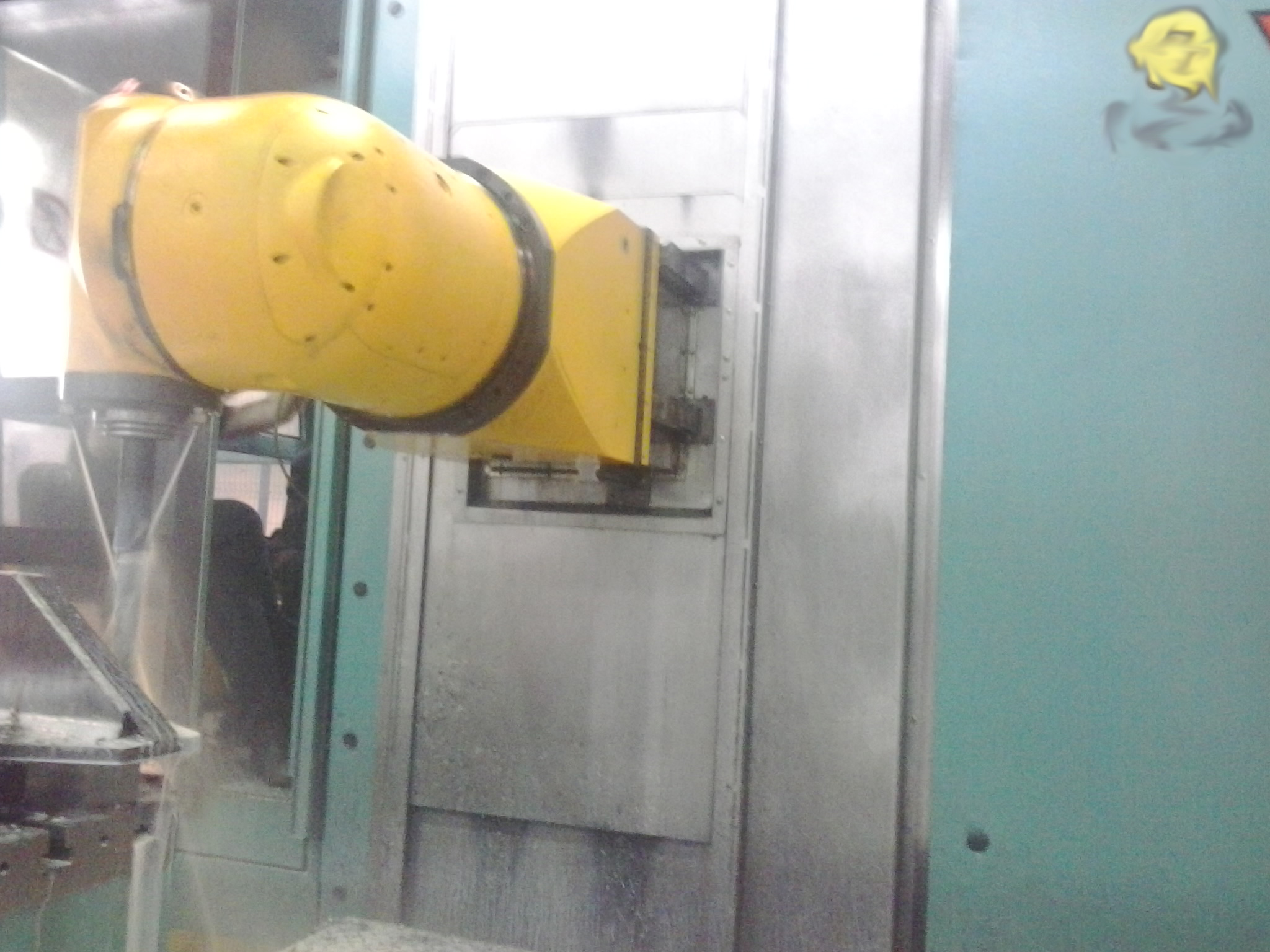

На горизонтально-расточном ГРС-130Т на оси Z установлены роликовые профильные направляющие, ширина 65-70 мм (не замерял, на всидку)
2016-08-12-10.56.10.jpg (3475 просмотров) <a class='original' href='./download/file.php?id=87972&mode=view' target=_blank>Загрузить оригинал (612.01 КБ)</a>

Predator писал(а):На горизонтально-расточном ГРС-130Т
Это конечно познавательно, но шпиндель в 40кВт и метровые перемещения несколько далеки от моего вопроса.

Причем тут шпиндель в 40 кВт? :wik:
Ты, спрашивал о направляющих, я выложил фото, на котором их видно и написал размер. Сейчас ради интереса схожу замерю.
Re: Тип направляющих реальных станков
Сходил замерял, роликовые направляющие ТНК 65 мм.

Predator писал(а):Сходил замерял, роликовые направляющие ТНК 65 мм.
Это у него Z горизонтально на выдвижении шпинделя? А вертикально по таким же рельсам ездит или еще больше?

Да, это ось Z. На оси Y, такие же, только 4 штуки, на остальных осях не смотрел, закрыты защитой.
