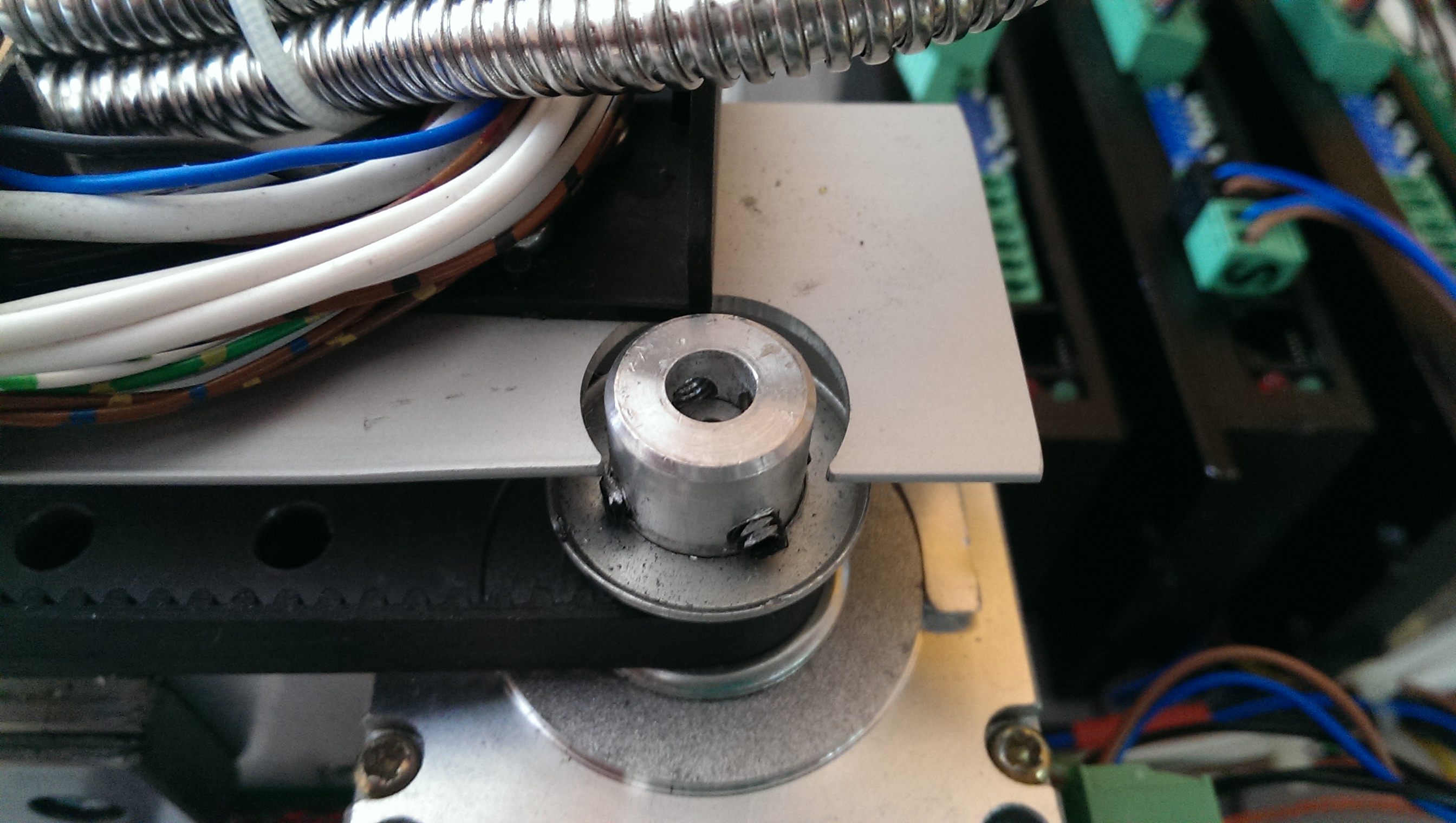

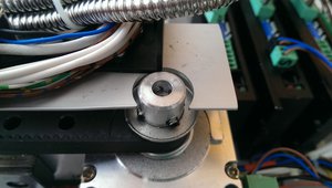

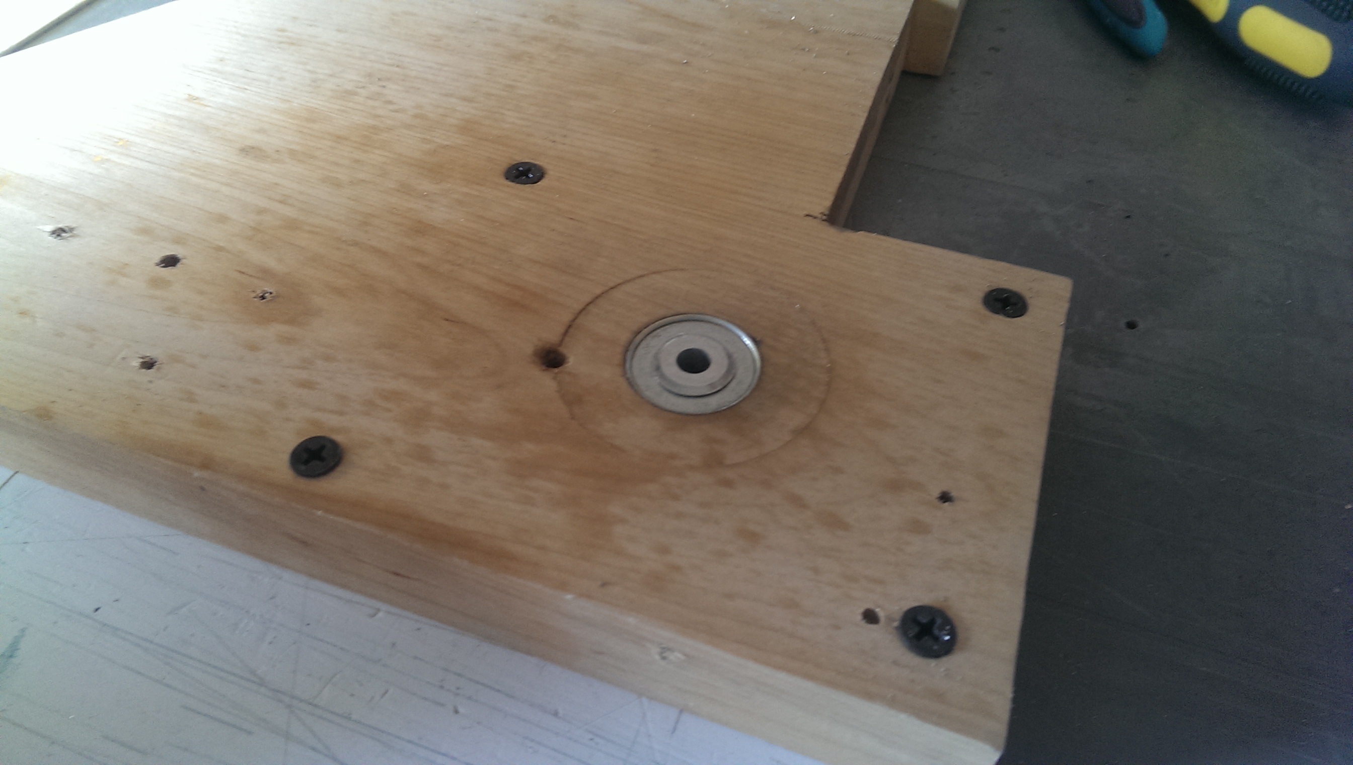

Мне на днях нужно было расточить пару таких же шкивов.
На фрезере сделал в досочке выемку по размеру шкива.
Забил его туда и расфрезеровал отверстие.
2016-07-15 12-04-24.JPG (4843 просмотра) <a class='original' href='./download/file.php?id=85522&sid=b5a7cc6e05fc9a6152c3ffb84812db3c&mode=view' target=_blank>Загрузить оригинал (813.78 КБ)</a>
IMAG0093.jpg (4843 просмотра) <a class='original' href='./download/file.php?id=85523&sid=b5a7cc6e05fc9a6152c3ffb84812db3c&mode=view' target=_blank>Загрузить оригинал (973.49 КБ)</a>
Получилось даже лучше чем было.
(правда фиксирующие винты пришлось перенести из за короткого вала мотора)

я отдавал. Биение - около 0,1мм :pssdoff:
Судя по следам кулачков, они тупо зажимали за реборды.
Так что - смотря какой завод и какой токарь.
