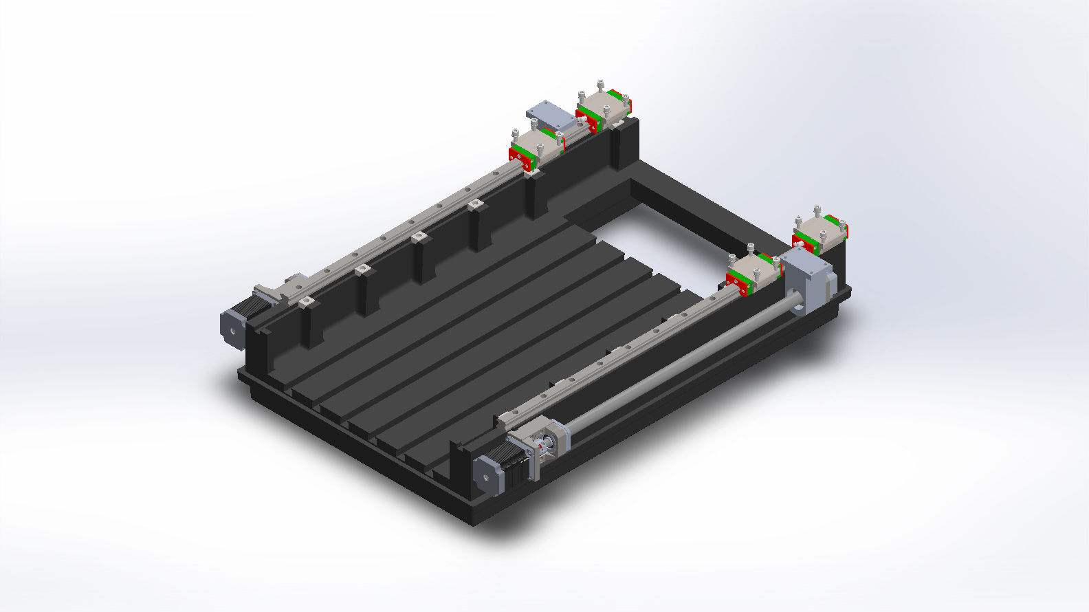

Станина потихоньку обрастает мясом:
Сборка верха.JPG (3339 просмотров) <a class='original' href='./download/file.php?id=71844&mode=view' target=_blank>Загрузить оригинал (216.48 КБ)</a>
Похоже, пора открывать новую тему в другом разделе.
