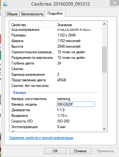

интересно а как по фотке определили что это на S6 снято?
Сообщения: 3023
Re: гнутый шпиндель ELTE AF-100
frezeryga писал(а):интересно а как по фотке определили что это на S6 снято?
сохраняешь фото и в свойствах

Помните, за Вами всегда следят! Смартфоны - зло, но без них, сцуко, как без рук уже...
