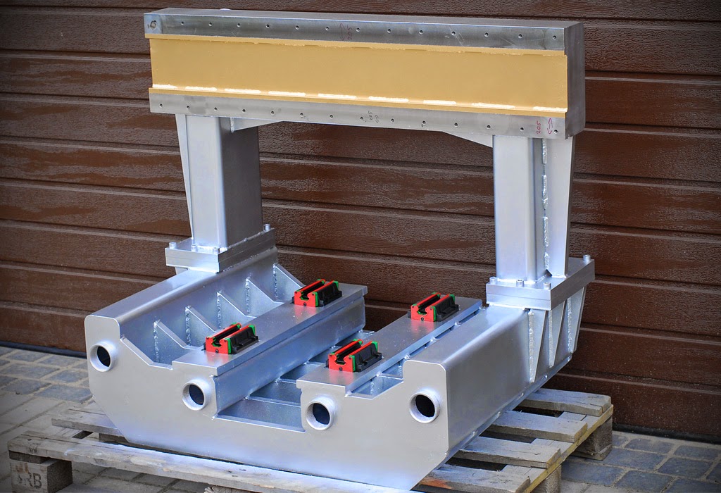

На польском сайте наткнулся на такую раму.
rama.jpg (3058 просмотров) <a class='original' href='./download/file.php?id=69080&mode=view' target=_blank>Загрузить оригинал (171.23 КБ)</a>
Re: Выбор материала станины легкого станка по алюминию
ultrus писал(а):Predator оказался прав. Готовое литье рулит - дешево и сердито.
Я конечно не это имел ввиду, но такая еще лучше будет и дешевле :)

sergey27rus писал(а):На польском сайте наткнулся на такую раму.
ссылку на тему можно?

john1987887 писал(а):Польская рама практически идеальна!
Чем? на вид - обычная сварная из труб и листов. Даже после термички её может покрутить в любом направлении плюс всё так-же нужно выводить плоскости после сварки-термички.

http://www.cnc.info.pl/topics60/frezark ... t67715.htm
Фото брал здесь, а в теме есть еще ссылки, тоже на подобные проекты
Профильные трубы... звенеть будет как...!

GuruCNC писал(а):Профильные трубы... звенеть будет как...!
звенеть будет если переступить какой-то жесткостной порог. но сталь будет жестче чугуна такой же геометрии. отжигать что там что там надо. плюс, возможно, засыпают песком/заливают полимером. я бы залил полимером

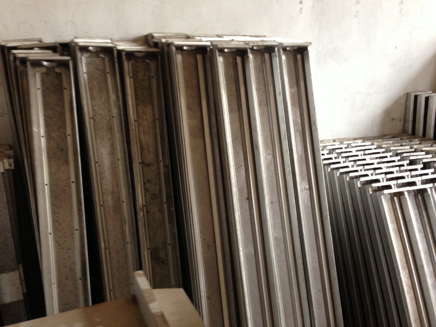

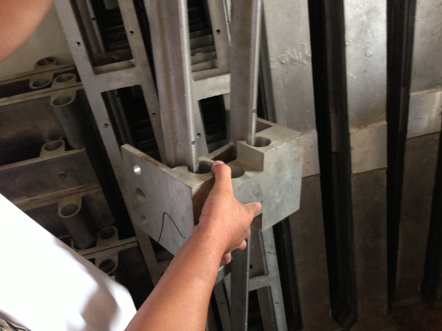

Тебе нужна чугунная станина под круглые рельсы? Этот очередной конструктивный китайский маразм.
14.JPG (2940 просмотров) <a class='original' href='./download/file.php?id=69099&mode=view' target=_blank>Загрузить оригинал (147.17 КБ)</a>
Хранят они свои изделия почему-то вертикально? Видно в таком положении они свои заготовки естественно старят.
1.JPG (2940 просмотров) <a class='original' href='./download/file.php?id=69100&mode=view' target=_blank>Загрузить оригинал (304.45 КБ)</a>
Что в итоге приедет по заказу? Правильно, кусок г-вна, который замучаешься ровнять.
Так, что СССР пока рулит!
