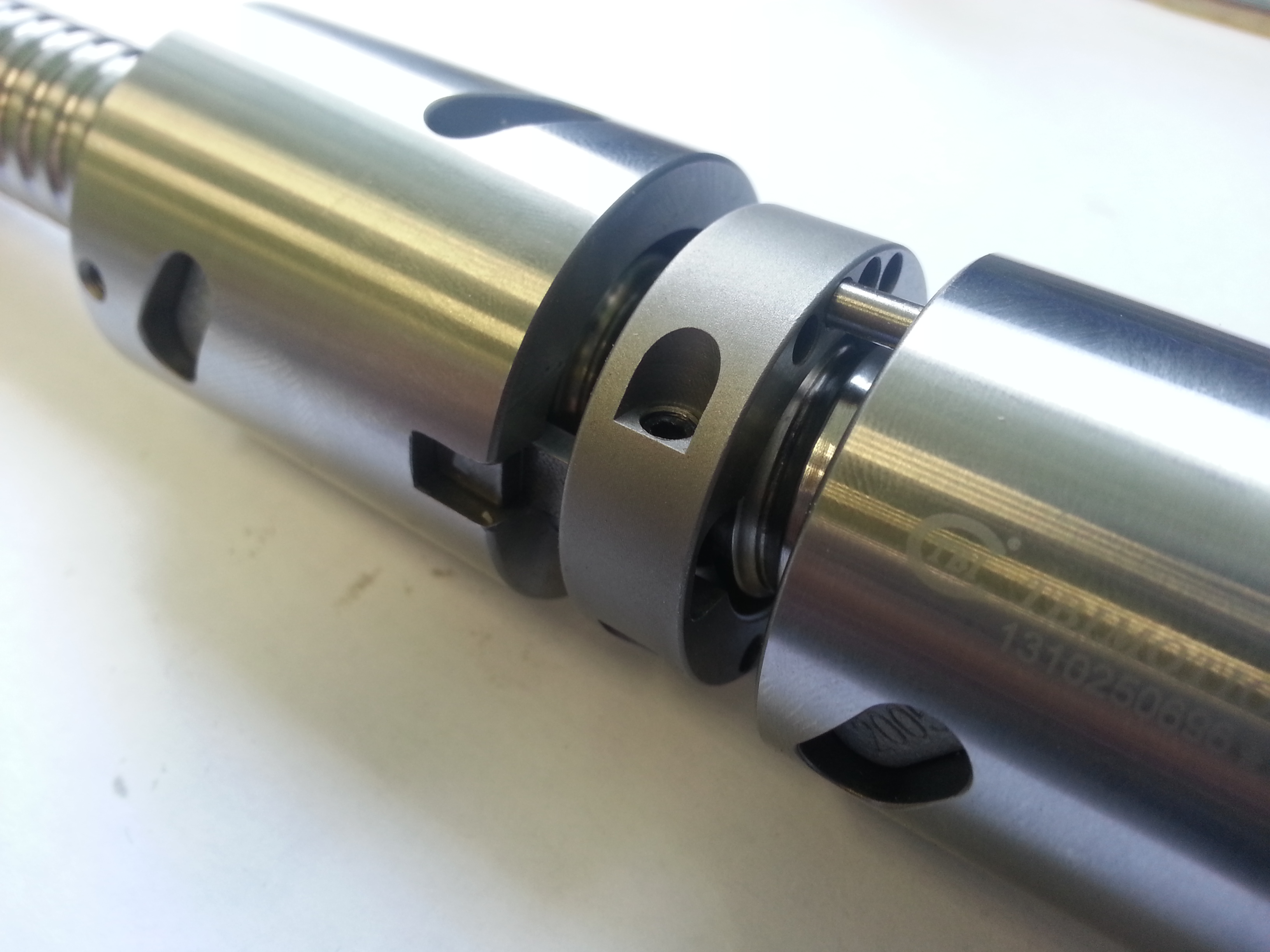

Накрутил гайки TBI на винты, одна идеально, а одна, такое ощущение что болтается. Сталкивался кто-нибудь, как выйти из ситуации?

Batay писал(а):одна идеально, а одна, такое ощущение что болтается
Безусловно, я три раза столкнулся уже, вот не давно купил гайки отдельно, теперь разного калибра шарики покупаю, уже замучился с ними.

В итоге 3 штуки купил таких гаек, повторяемость качества высокая, но так как отдельно, шарики надо подбирать, в итоге вот так вот вышло, с хорошим преднатягом, но при это очень мягко вращается, пока доволен ;)
Указанные цифры это установленные шарики, и разбег сильный, где нужно было -2 там стояли -19, где +10 стояли +0, где +14 стояли +10. Все изначально на винте болтались, под собственным весом летали по винту.

непохоже на TBI к томуже в пурелоджике нет ничего толкового они торгуют самым голимым китаем. меня тоже в офисе уверяли что в опорах радиально упорные подшипники но я както сомневался и получив на складе разобрал их тутже наместе в машине в итоге вернул все обратно тока время потратил. фото моей настоящей гайки TBI

Можно не ставя испытать, как ходят по винту, только для ручной )) проверки заглушки пыльники удалить надо, движение плавное должно быть, и при реверсе, не было "прослабления" не большого, если так то косяк гайки.
AGP писал(а):менеджер сказал что те не хуже+двойная гайка за те же деньги
Если речь о сравнении родной хивин и это чуду двойное, то лукавит.
