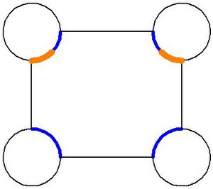

Недавно закончил (ну почти) постройку первого чпу-фрезера. Работает уже давно, но доработкой занимаюсь до сих пор. Учтя замеченные недостатки принялся проектировать второй. Один из моментов - катать оси используя обычные подшипники качения. На первом стоят рельсы 15мм. Не дешевое удовольствие, да и чтоб снять, а потом надеть каретку нужно попарится (пару раз вылетали шарики, потом задолбаешься их вставлять обратно). Задумка состоит в том, чтобы станок можно было легко обслуживать (и чтобы для откручивания одного болта не надо было откручивать еще 5). Но это все предисловие.
Схему решил использовать такую

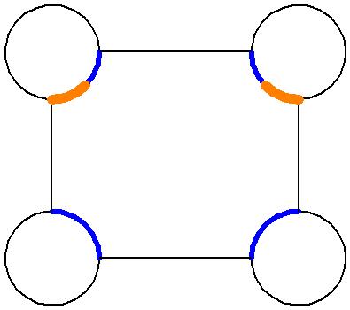

Подшипники (серые прямоугольники) 13х4х5. Желтый и фиолетовый - уголки из нержавейки.
И вот в чем вопрос, сколько выдержит такая система массы (получается, что вертикальная сила будет действовать на 8 таких подшипников). А возить нужно Y и Z со шпинделем и всем остальным, т.е. минимум 50кг (сколько в итоге выйдет не знаю, т.к. пока не ясно куда меня фантазия занесет в этот раз).
Пытался прикинуть и сравнить нагрузочную способность такой системы с рельсами 15мм. Расчет вел на основе площади площадок соприкосновения. В каретке в каждом из 4-х рядов примерно 11 шариков. Каждый шарик диаметром вроде 3.175 мм. Касание с рельсом происходит на четверти длинны окружности шариков (на рисунке отмечено синим). При этом длина дуги, на которую приходится нагрузка по одной оси, примерно 1/8 на шарик (Оранжевая дуга, ну может немного больше, не знаю, как точно оценить). Получается 1/8*2*11*П*3.175=27.4. Ну пусть 30мм. На 4 каретки 120мм. Теперь что с подшипниками. У них получается 5мм*8шт=40мм, т.е. в 3 раза меньше. В принципе можно увеличить до 12шт. Получится 60мм.
В описании на каретку написано 200кг. Что скорее всего означает предельную нагрузку. Вот и не понятно, сколько подшипников ставить. Плюс уголки не каленые в отличие от рельс, можно ведь и каналы прокатать.

Да хоть еще дальше)) главное чтоб работало. Рельсы конечно и красивее, и удобнее в некотором плане (т.к. каретки уже готовые используешь). Но такую конструкцию подсмотрел в одном приборчике вроде как для резки кристаллов. Хреновина точная. Там правда не уголок использован, а специально сделанный рельс (фотки не осталось к сожалению). Отличие его от уголка - удобные отверстия под крепление, возможно хорошая сталь и наверное точная обработка. Поверхность обычного уголка вряд ли шлифованная, но думаю можно что-то найти.
Хочу сделать так, чтобы можно было открутить гайки (которые на ШВП) и снять нафик ось. Потом надеть, прикрутить обратно гайки и можно работать (ну может настроить немного). Вот с рельсов нельзя так просто снять каретки (писал уже).
А рельсы высокого класса точности я все равно не собираюсь покупать, пока по крайней мере - станок-то будет в лучшем случае из алюминия. А полированные валы для этой цели мне как-то не очень привлекательны. Да и в руках их я никогда не держал.
Если есть конкретный пример сравнения работы станка на профильных рельсах и подшипниках, очень интересно посмотреть.

bananio12 писал(а):Но такую конструкцию подсмотрел в одном приборчике вроде как для резки кристаллов. Хреновина точная. Там правда не уголок использован, а специально сделанный рельс (фотки не осталось к сожалению). Отличие его от уголка - удобные отверстия под крепление, возможно хорошая сталь и наверное точная обработка. Поверхность обычного уголка вряд ли шлифованная, но думаю можно что-то найти.
Ничего. Там ещё и за4калка поверхности сделана ка-бы ;) данный "узел" применяли в наших станках по нарезке/упаковке кристаллов. ТОЧНОСТЬЮ он не отличался в принципе. Да и по конструкции - там подшипники катаются по такого вида "рельсе": >=< - внутри "канавок" по 2 пары подшипников на сторону.
По "уголку" - изготовление ТОЧНЫХ уголков выльется вам в цену комплекта готовых рельс на средний станок. ещё и на ШВП денег останется. А те, что продают на металлобазах даже можно на рассматривать как что-то "точное" и уж тем более РОВНОЕ!
bananio12 писал(а):Вот с рельсов нельзя так просто снять каретки (писал уже).
Почему? Взяли и сняли - шарики не выпадут хоть как их тряси ;) У вас больше проблем с гайками будет, чем с рельсами :D

И все же вопрос был не точности.
bananio12 писал(а):И вот в чем вопрос, сколько выдержит такая система массы
В общем я понял, что идея таких направляющих народу не очень-то нравится. Однако в интернете куча станков с конструкцией направляющих еще хуже (разве что крашеных труб пока не видел). А результат ничего такой (рельефы выпиливают, листовой материал кроят и т.п.). По этому поводу хочу добавить немного конкретики.
Посмотрел ГОСТ 8509-93 Уголки стальные горячекатаные равнополочные. Некоторые параметры из него.
Предельные отклонения толщины +0.2 / -0.3мм (класс А).
Кривизна на длинне 1м для уголков до №4.5 не должна превышать 0.4% (т.е. 4мм).
Отклонение от прямого угла не более 35'.
Учитывая, что он прижимается к заведомо ровной поверхности, опора на него идет в нескольких точках (а значит неровность несколько усредниться, т.к. не могут все точки сразу быть в ямках или на возвышениях) какую точность можно получить от таких самодельных направляющих (конечно она будет еще от многих факторов зависеть, но если все же упростить задачу и принять все остальное идеальным).

Да, я наконец понял в чем дело. Не правильно тему обозвал. Да и из описания можно понять, что я хочу из уголков сделать направляющие, которые будут также работать, как специализированные рельсы.
То, что такого же результат не добиться я прекрасно понимаю. Иначе не покупали бы их люди за такие цены. А интересовала меня именно нагрузочная способность таких направляющих. Т.к. с рельсами у меня есть опыт, с ними и сравнил. И площадь считал, чтобы сравнить нагрузку на поверхность. Ожидал, что есть у кого-то опыт похожего кулибничества, и расскажут мне они, мол так и так, пробовали, прокатывают канавки, работать невозможно. Или же наоборот, пробовали, все нормально работает, уже пол года катаются, и не разу ничего не подтягивали (ну к примеру). Люди-то на таких форумах все одни и те же сидят. А где я на станки подобные натыкался, не помню уже.
Станочек думал сделать с учетом выявленных и понятых ошибок. А потом подарить друзьям, пусть развлекаются. А если из хороших комплектующих опять делать, а потом что-то опять не устроит? Да и дарить жаба задушит))) на 30+ тыс. одни рельсы с каретками. И у китайцев толку заказывать никакого, доставка все перебивает. А разбирать его потом, чтобы к примеру другой сделать с учетом ошибок..ну рука у меня не поднимается. Продавать если, фик найдешь еще кому. Тут ведь либо простенький хотят и подешевле, либо уже конкретный. Да, в третьем сообщении упоминал ШВП, описался, имел в виду трапецию. С ШВП связываться пока не хочу, начитался страшилок разных)))
