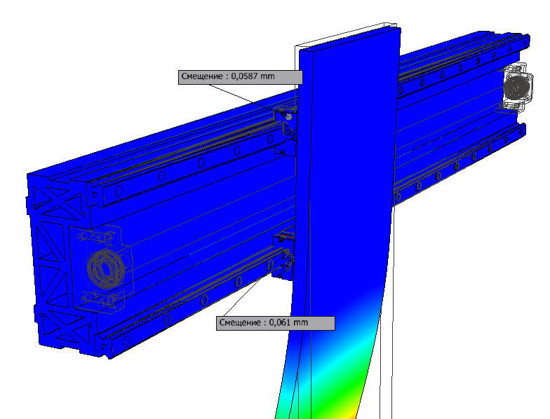

чото накидал за пару часов выходного времени
чуть поправил внешнюю кромку и внутренние рёбрышки. дырки не делал, ибо они довольно сильно влияют на деформацию. мяса для них там полно, нужны они искючительно для торцевого крепления, и высверлить их не составит проблем (всё имхо)
значения максимумов деформаций на скринах
предварительный вес 13,5 кило
1 метр, торцы фиксированы, нагрузка на центральный паз по всей длине 1000Н
3.png (3119 просмотров) <a class='original' href='./download/file.php?id=58435&sid=81f09e1b76bb18da451a7a589bb75cc0&mode=view' target=_blank>Загрузить оригинал (71.72 КБ)</a>
2 метра, нижние кромки фиксированы, нагрузка на 300 мм верхней кромки 1000Н
4.png (3119 просмотров) <a class='original' href='./download/file.php?id=58436&sid=81f09e1b76bb18da451a7a589bb75cc0&mode=view' target=_blank>Загрузить оригинал (19.27 КБ)</a>
1 метр длины, боковые кромки фиксированы, 300 мм вылет плиты, нагрузка на кончик 1000Н
2.png (3119 просмотров) <a class='original' href='./download/file.php?id=58434&sid=81f09e1b76bb18da451a7a589bb75cc0&mode=view' target=_blank>Загрузить оригинал (42.88 КБ)</a>
предварительный профиль:
5.png (3119 просмотров) <a class='original' href='./download/file.php?id=58437&sid=81f09e1b76bb18da451a7a589bb75cc0&mode=view' target=_blank>Загрузить оригинал (16.43 КБ)</a>
в паз вмещается BK BF (70мм), 20е рельсы зажимаются со свободной стороны планкой. 15е поджимаются винтами.
с тыльной стороны центральную выемку не делал (не понимаю, зачем она нужна).
косметические изменения (типа закругления острых кромок и плавность очертаний) практически не повлияют на деформацию.
но чото уже моск не варит вылизывать.

Жёсткость офигенная!
donvictorio писал(а):в паз вмещается BK BF (70мм)
Как-то стрёмно крепить двумя болтами М8 в стенку 6 мм опоры винта.
И мяса для отверстий сопряжения с поперечным профилем и боковинами портала практически нет.
Надо ещё додумывать...

Re: БРЕДОВАЯ ИДЕЯ - Универсальный алюминиевый профиль для ЧП
donvictorio писал(а):1 метр, торцы фиксированы, нагрузка на центральный паз по всей длине 1000Н
Хотелось бы видеть расчет с креплением торцов, как на станке, когда боковины портала не могут предотвратить наклон относительно вертикали и смещение вдоль профиля.
А тут получилось, что профиль натянут как струна, замурованная в бетон.
Полагаю результат будет отличаться на порядок.

michael-yurov писал(а):Хотелось бы видеть расчет с креплением торцов, как на станке, когда боковины портала не могут предотвратить наклон относительно вертикали и смещение вдоль профиля.
фиксация нижних кромок
6-1.png (2999 просмотров) <a class='original' href='./download/file.php?id=58462&sid=81f09e1b76bb18da451a7a589bb75cc0&mode=view' target=_blank>Загрузить оригинал (18.76 КБ)</a>
деформация в 2 раза больше.
6-2.png (2999 просмотров) <a class='original' href='./download/file.php?id=58463&sid=81f09e1b76bb18da451a7a589bb75cc0&mode=view' target=_blank>Загрузить оригинал (59.81 КБ)</a>
мяса для дыр полно
7.png (2999 просмотров) <a class='original' href='./download/file.php?id=58466&sid=81f09e1b76bb18da451a7a589bb75cc0&mode=view' target=_blank>Загрузить оригинал (20.93 КБ)</a>

michael-yurov писал(а):но все равно немного не то...
так?
8.png (2945 просмотров) <a class='original' href='./download/file.php?id=58490&sid=81f09e1b76bb18da451a7a589bb75cc0&mode=view' target=_blank>Загрузить оригинал (24.04 КБ)</a>
donvictorio писал(а):так?
Да, Спасибо!
Удивительно, что результаты практически не изменились.
Видимо из за того, что нижняя часть профиля при изгибе практически не меняет свою длину.
Сейчас сам пробую посчитать. Пришлось упрощать чертеж, иначе Компас 3D вылетал с ошибкой на этапе генерации пространственной сетки, хотя оперативки у меня раз в 100 больше, чем ему нужно.
Уфф... задал алюминий, посчитал:
К выемкам для рельс приложена равномерно распределенная сила 1000 Н, направленная вниз (500 к каждой рельсе).
Длина профиля - 1 м.
Закреплен как в случае с боковинами портала станка (так же закреплен для предотвращения наклона вперед).
Прогиб в середине на 0,01375 мм
Результаты расчета совпали, что радует.
2015-09-21 19-57-37 Скриншот экрана.png (2888 просмотров) <a class='original' href='./download/file.php?id=58499&sid=81f09e1b76bb18da451a7a589bb75cc0&mode=view' target=_blank>Загрузить оригинал (1.01 МБ)</a>
При аналогичной нагрузке поперек профиля получился прогиб на 0,05298 мм.
2015-09-21 20-11-20 Скриншот экрана.png (2883 просмотра) <a class='original' href='./download/file.php?id=58500&sid=81f09e1b76bb18da451a7a589bb75cc0&mode=view' target=_blank>Загрузить оригинал (846.98 КБ)</a>
Стоит учитывать, что при сосредоточенной нагрузке в центре профиля прогиб был бы раза в два больше.
т.е. при горизонтальном усилии в 100 кг приложенном к центру - профиль прогнется примерно на 0,1 мм.
