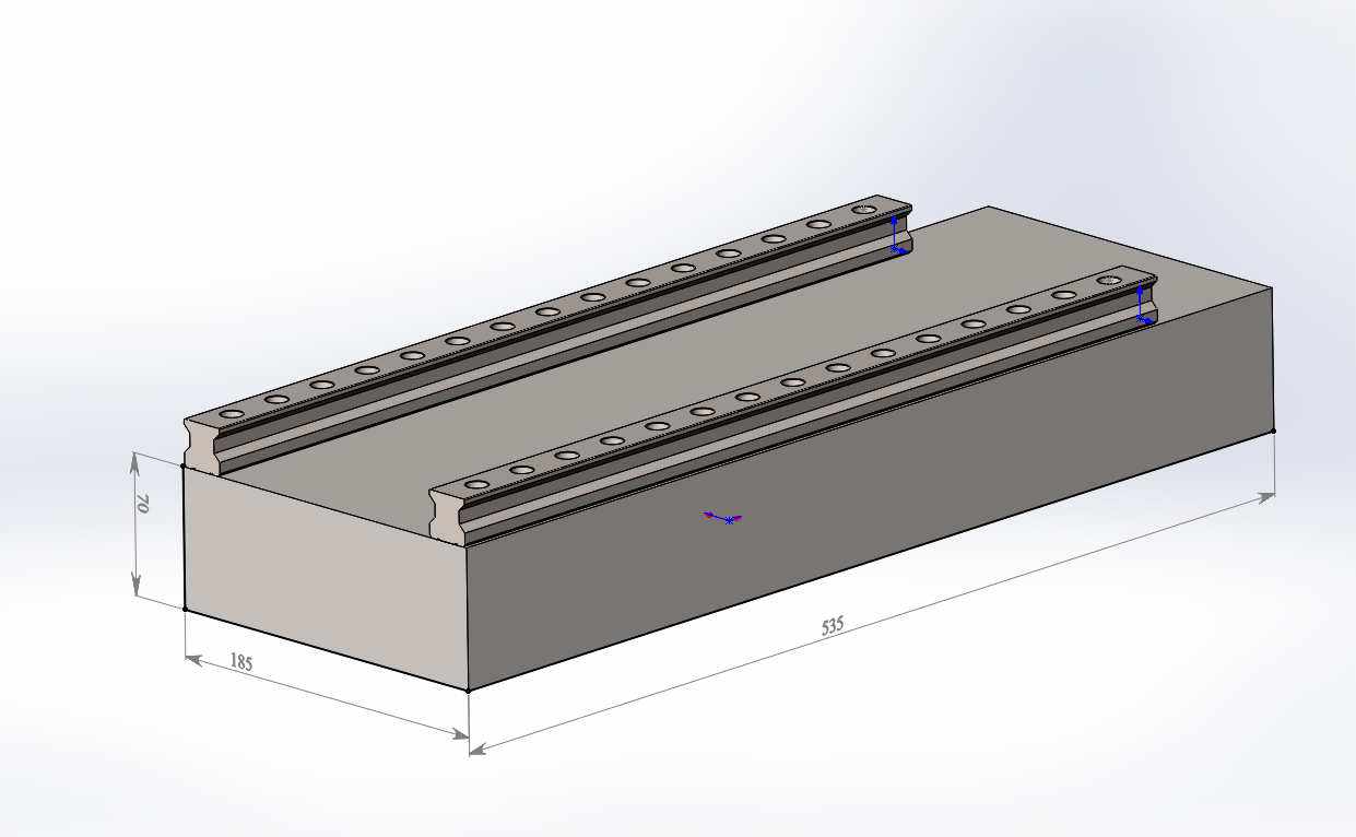

Всем привет. Хочу попробовать сделать минитокарный станок и внезапно досталось две пары брусьев 520х185х70 и 520х130х60. Решил начать со станины. Сначала хотел сделать вот так
520x185x70.PNG (3812 просмотров) <a class='original' href='./download/file.php?id=58022&mode=view' target=_blank>Загрузить оригинал (152.01 КБ)</a>

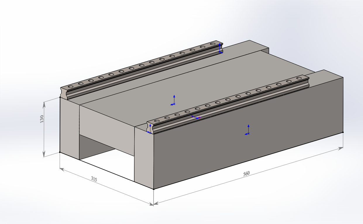

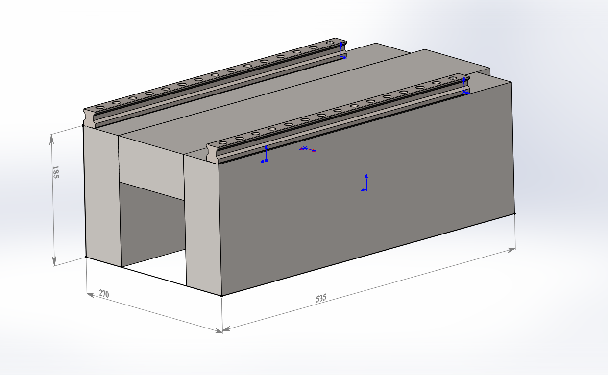

Но жадность взяла своё и в результате нарисовалось ещё два варианта:
такой
520x270x185.PNG (3812 просмотров) <a class='original' href='./download/file.php?id=58023&mode=view' target=_blank>Загрузить оригинал (134.77 КБ)</a>
и такой
520x315x130.PNG (3812 просмотров) <a class='original' href='./download/file.php?id=58024&mode=view' target=_blank>Загрузить оригинал (140.58 КБ)</a>
Станки до этого не делал, поэтому нуждаюсь в советах коллективного разума - есть ли смысл заморачиваться со сборной станиной или лишние брусья оставить про запас на что-нибудь другое?

В чем смысл 2 и 3 вариантов? Первый выглядит неплохо, если это кусок стали. Только куда ПБ лепить будете?

john1987887 писал(а):В чем смысл 2 и 3 вариантов? Первый выглядит неплохо, если это кусок стали. Только куда ПБ лепить будете?
2-ой вариант - вроде жёсткость больше, а третий - шире. Вместо резцедержки можно будет сделать типа этогоhttps://www.youtube.com/watch?v=A_PSg0p0oYA
Ясно - оставляю первый вариант. ПБ - это что?
n0n4me писал(а):520 мм будет коротковато для станины. Вы не находите?
хотелось бы длиннее :wik: , но есть то, что есть - пусть это будет не мини, а микро или нано токарный станок. Пока длинные валы точить не планирую.

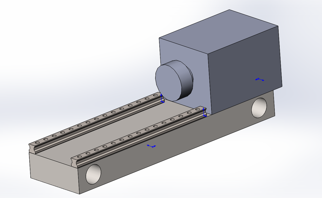

От деревяшечного станка станина хлипковата для обработки черного металла. Последние два варианта жесткости не добавят имхо. Еще и переднюю бабку где-то размещать надо. Места маловато имхо.

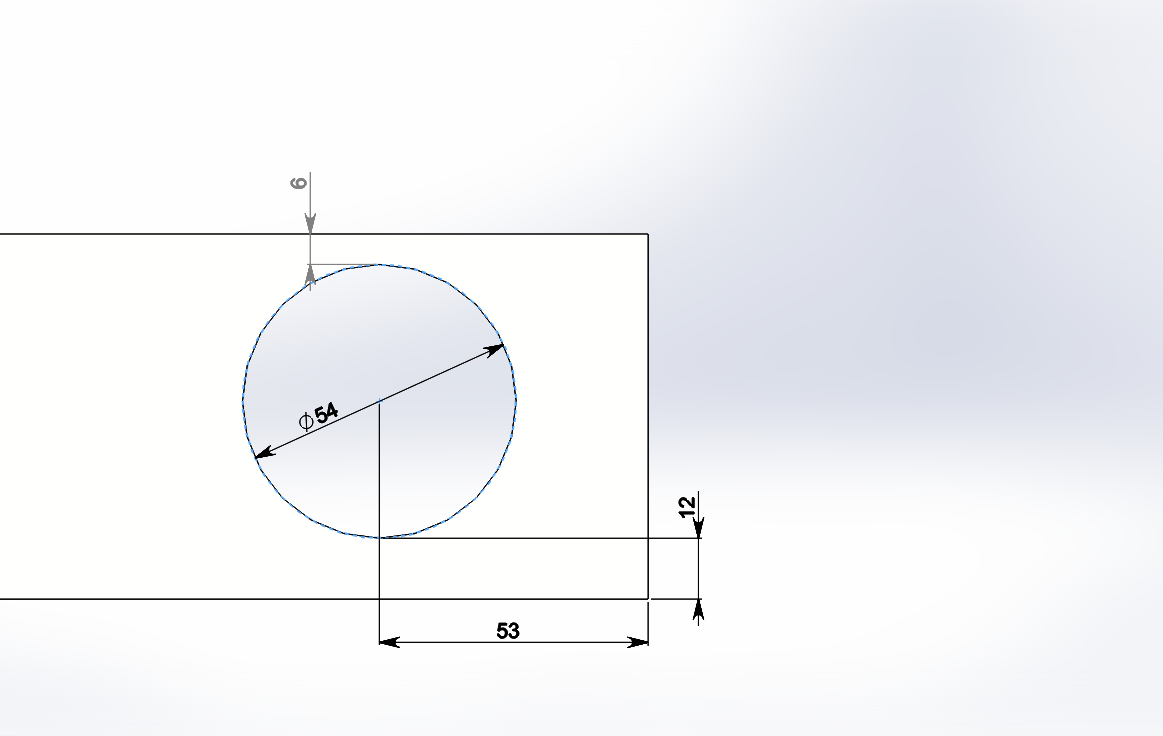

Поискал литературу по станкам. Читал Д.Н. Решетова - много думал. Изначально брусья имеют длину 695 мм. По концам имеются отверстия.
beam-tail.PNG (3606 просмотров) <a class='original' href='./download/file.php?id=58243&mode=view' target=_blank>Загрузить оригинал (84.78 КБ)</a>
Если их срезать, то получается длина бруса 535 мм. В учебнике про стальные сварные станины говориться о толщине стенок от 3 до 10 мм(3-6 тонкостенная, 10 - толстостенная конструкции для средних станков). Тогда, имея перемычки 6 и 12 мм и не укорачивая брус можно установить шпиндель со стороны тонкой перемычки 6 мм.(шпиндель условный)
lathe-tool.PNG (3606 просмотров) <a class='original' href='./download/file.php?id=58245&mode=view' target=_blank>Загрузить оригинал (135.82 КБ)</a>

Ничего из написанного не понял. Вас смущает тонкая стенка вокруг отверстия? Фигня это все, работать будет на ура.

Я бы выбрал вариант №2. Только среднюю плиту опустил бы вниз до середины боковых плит.
Получилось бы что-то вроде двутавра. Появится место под ШВП и ПБ позиционировать удобно.
