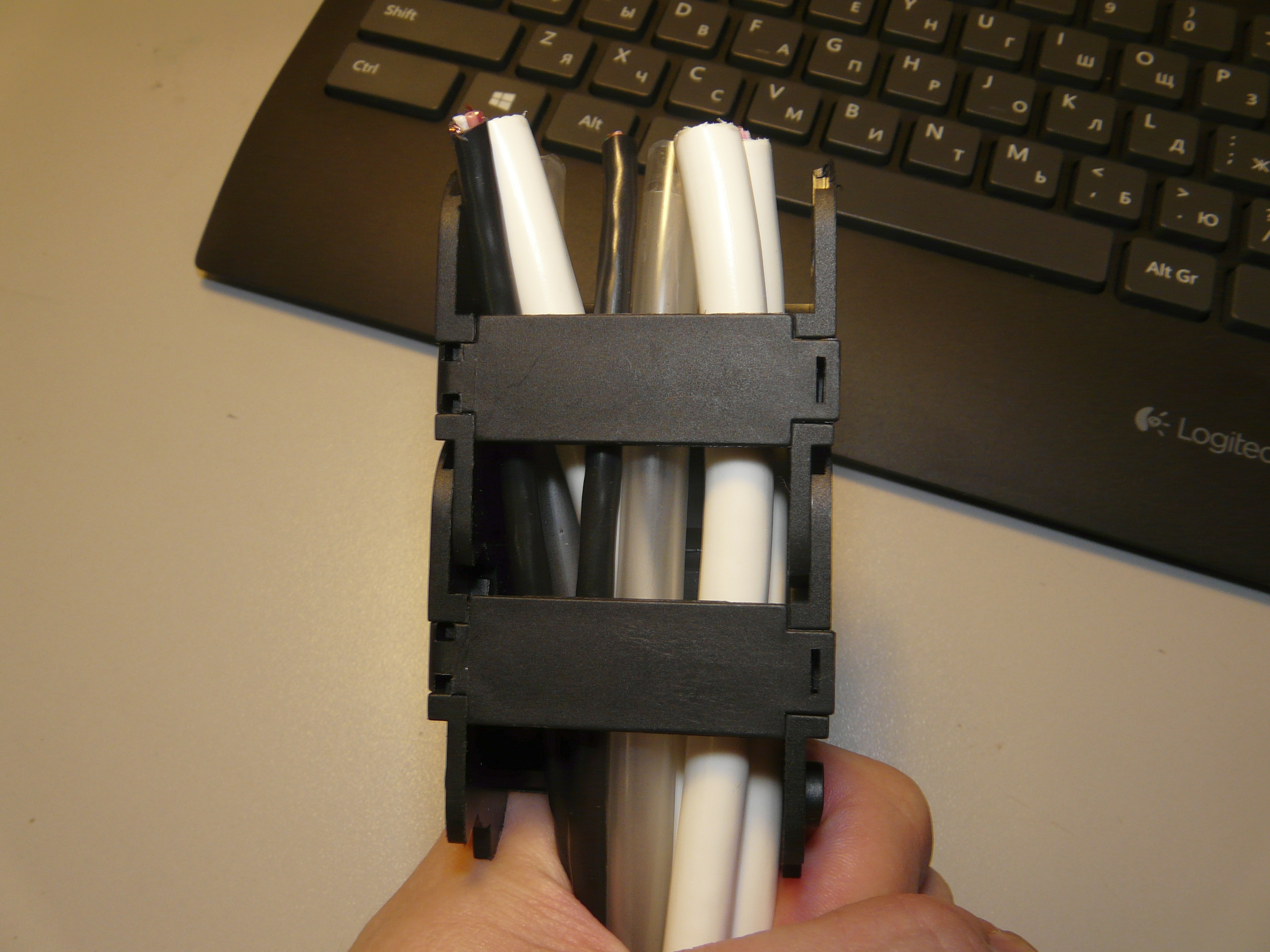

Помогите пожалуйста с подбором подходящего кабель-канала.
Расчёт длины, насколько я понял, ведётся следующим образом: L = S/2 + R⋅π
где
S - ход по оси
R - радиус закругления
Так при R = 60 мм для перемещения на 800 мм достаточно кабель-канала длинной L = 400 мм + 190 мм = 590 мм
минимум 590 / 46 = 13 целых звеньев
Плюс пару звеньев про запас. :)
Сложности возникли с подбором правильного сечения.
В первую очередь смотрю на продукцию АРКОДИМ-Про, отсюда вопрос:
Достаточно ли внутреннего сечения 22 х 38 мм, чтобы нормально расположить там все кабели от портала, включая все концевики, питание двух моторов Nema23, шпинделя 1.5 кВт и две трубки СОЖ?

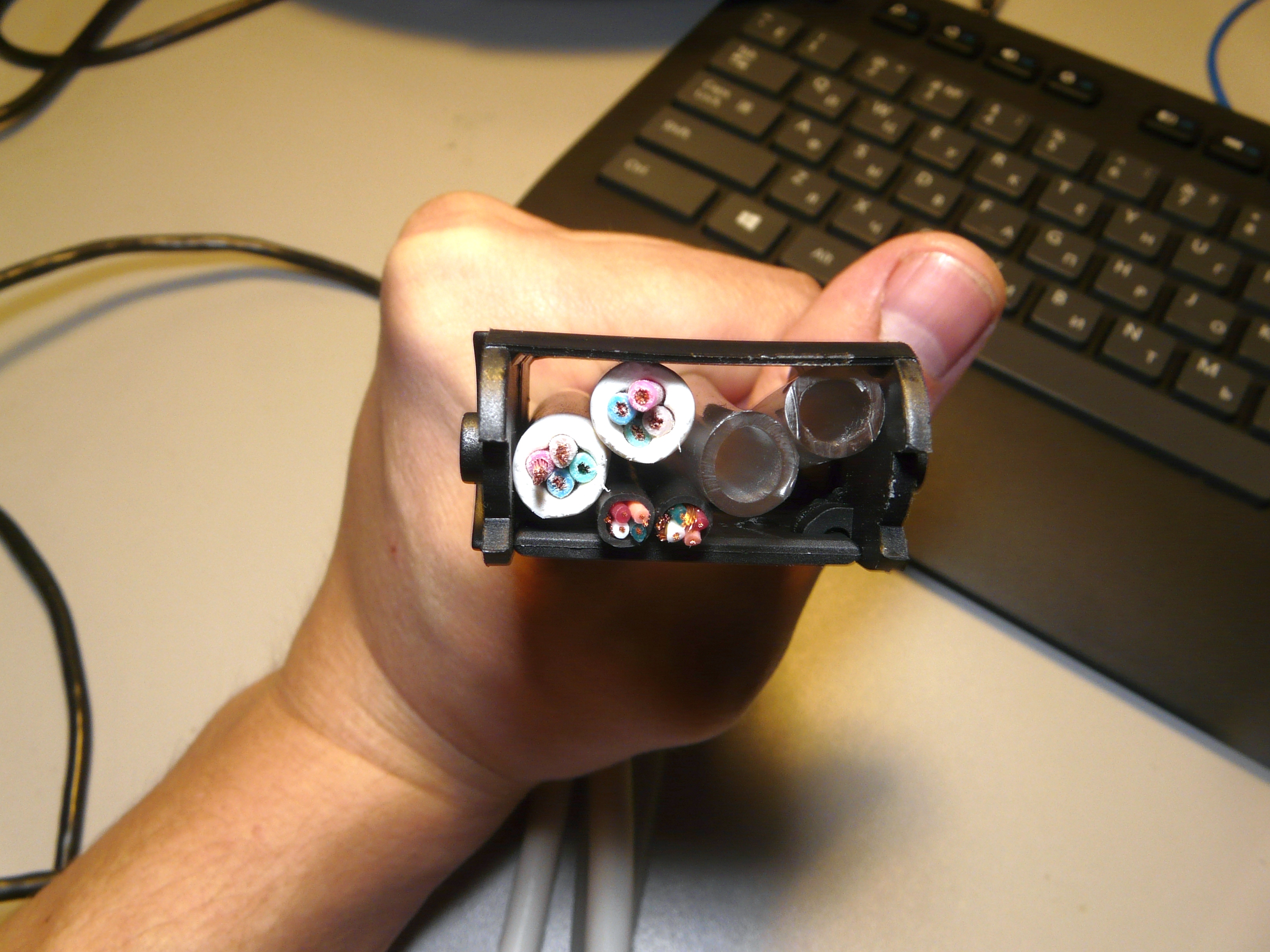

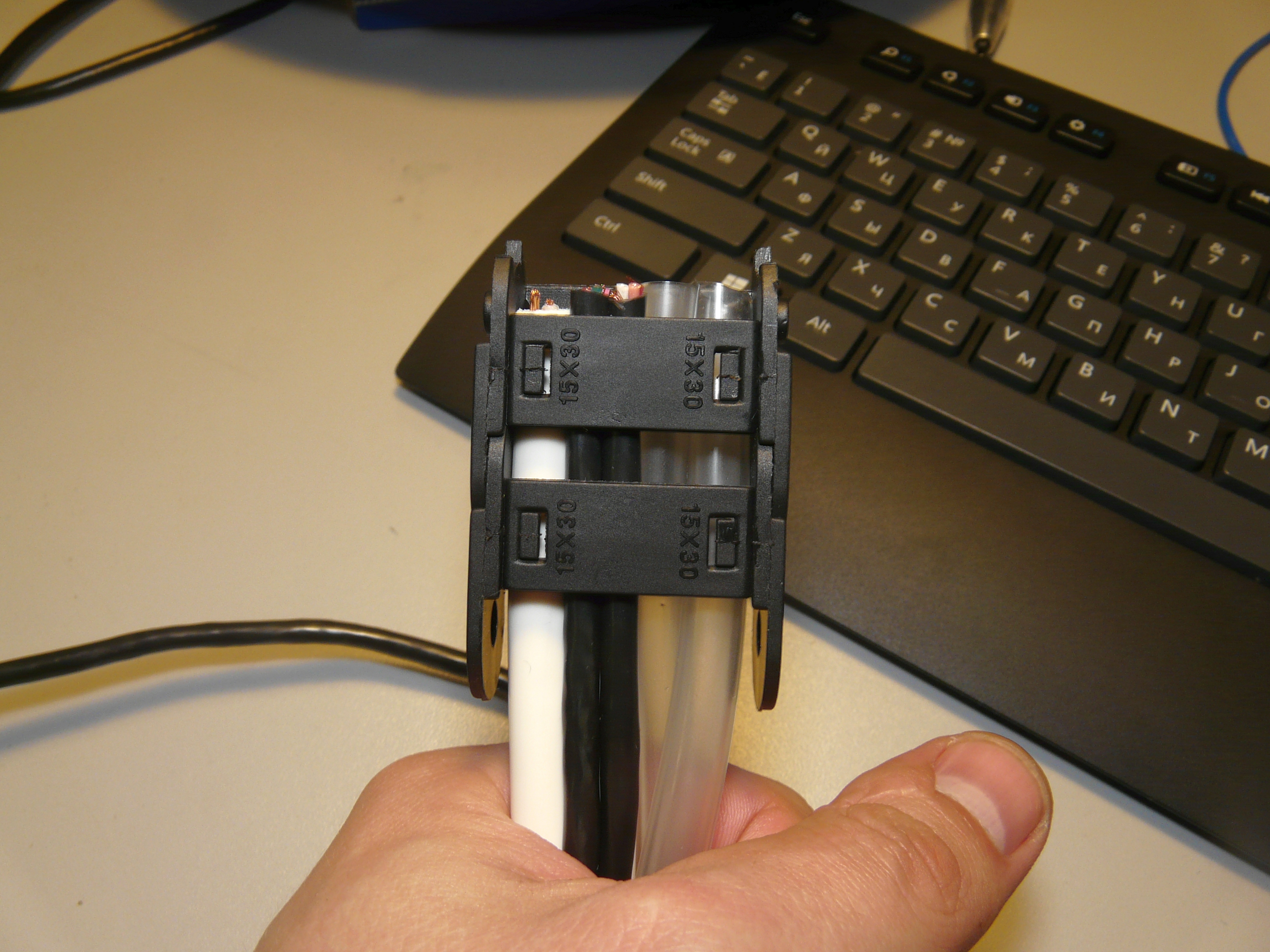

Кабельканалы 18х37 и 15х30
кабель ПВС4х1 толщина 8,3 мм
кабель микрофонный толщина 4,7 мм
шланг ПВХ 8х1

Благодарю, Александр!
Крайне доходчиво. :) В 15х30 кабелям явно тесно, а вот в 18х37 кажется уже нормально. 22 х 38 мм ещё на четверть попросторнее будет.

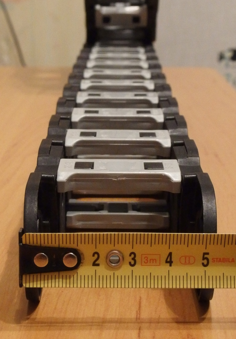

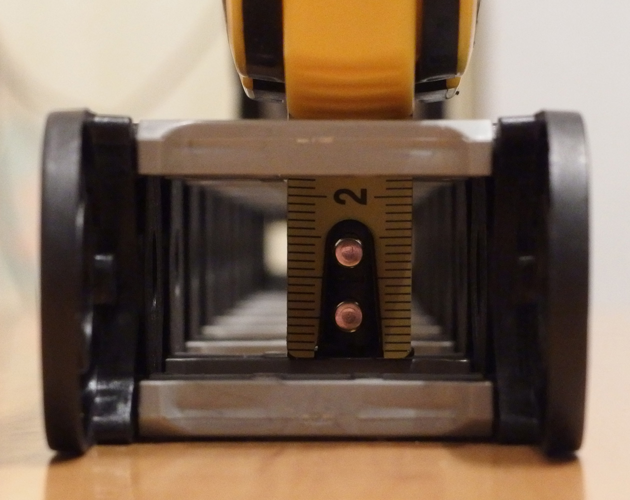

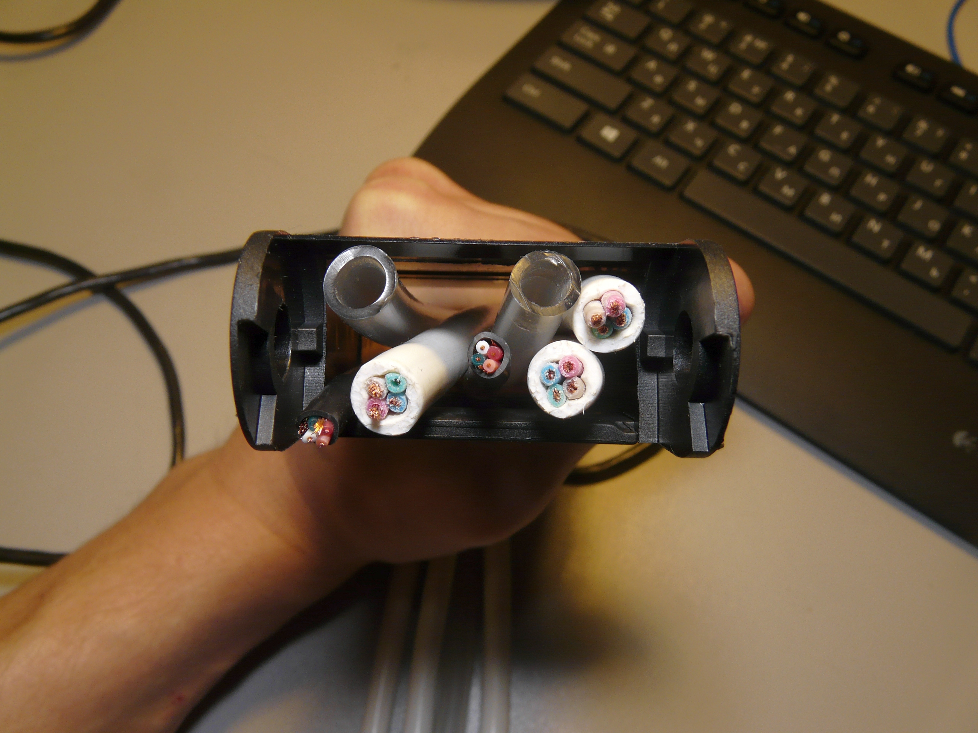

Получил аркодимовский кабель-канал 22 х 38 мм, думаю мне его сечения будет более чем достаточно. По габаритам он оказался даже крупнее чем я ожидал.
Некоторые звенья двигаются туговато, может быть имеет смысл сам кабель канал, да и кабели в дальнейшем пробрызгать силиконкой для уменьшения трения?

Полагаю - надо было начать с правильного радиуса изгиба, а он указан в кабелях. К тому же - что такое ПВС, разве он предназначен для motion?
https://en.wikipedia.org/wiki/Flexible_cable
Re: Выбор кабель-канала для портальника с ЧПУ
Meg@VaD писал(а):К тому же - что такое ПВС, разве он предназначен для motion?
Устойчивость к знакопеременным деформациям изгиба не менее 30000 циклов - для станков с хобийной загрузкой очень хорошо. Да и стоит он копейки - можно просто периодически заменять.

Meg@VaD писал(а):Полагаю - надо было начать с правильного радиуса изгиба, а он указан в кабелях.
С чего вы взяли что этот параметр не учитывался? Подходящие по сечению специализированные кабели с допустимым радиусом изгиба 7.5 диаметров при подвижной прокладке, вписываются в максимальный внутренний радиус изгиба этого кабель канала.
