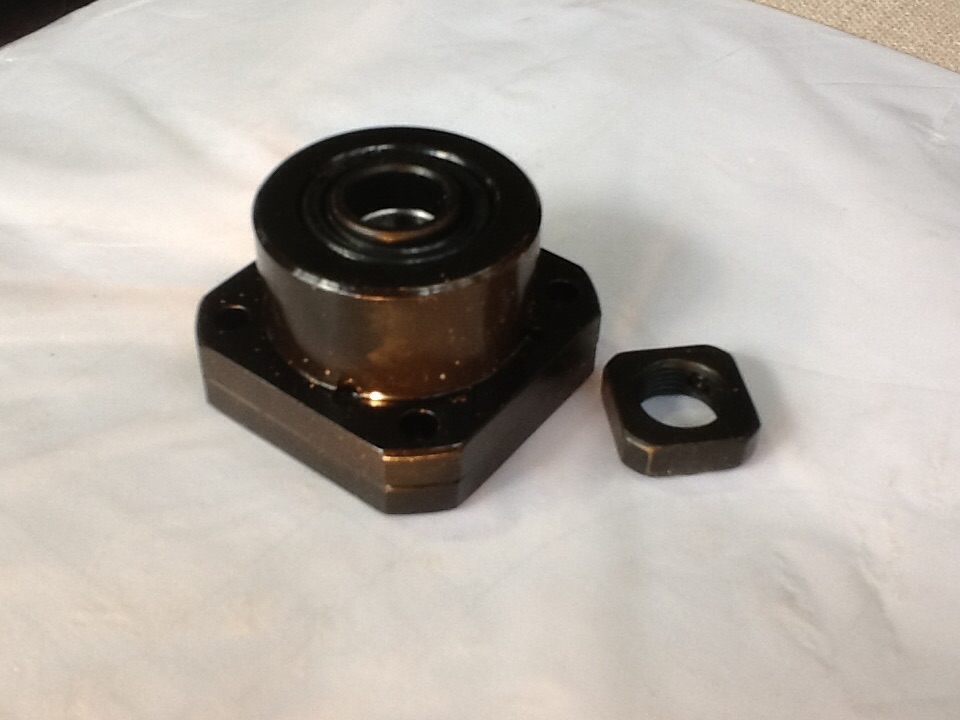

Джентельмены! Нет ли на свете каких-нибудь книжек или статей о конструкции станков с ЧПУ? Хотя бы и на английском.
Интересует как взаимное размещение осей, так и более тонкие вопросы. Например, не открутится ли стопорная гайка при вертикальном размешении ШВП при движении вверх-вниз и вибрации моторчика. И что обычно делают, чтобы она держалась на месте.

Не надо никаких локтайтов или какого-либо колхоза! В комплекте с опорой всё, что нужно есть.

UAVpilot писал(а):Не надо никаких локтайтов или какого-либо колхоза! В комплекте с опорой всё, что нужно есть.
В комплекте, только гайка.
Ну, просто так получается, что вся вертикальная конструкция висит на одной гаечке. Вот я и думаю: а ну как та начнёт отвинчиваться?

В гайке, обычно, есть парочка стопорных винтов.

Ф-ликс писал(а):Ну, просто так получается, что вся вертикальная конструкция висит на одной гаечке.
Эта гаечка стоит на опоре со стороны винта. С другой стороны винта тоже опора. Гайка крутится вместе с винтом - куда все открутится?

Сообщение Ф-ликс »
Fisher писал(а):В гайке, обычно, есть парочка стопорных винтов.
Увы, раньше я с такими подшипниками дела не имел, потому гаечку от FF них руками пощупать не довелось. И не доведётся ещё дней 10, пока подшипники ко мне не доставят.
Fisher писал(а):С другой стороны винта тоже опора.
Насколько я слышал, подшипник с другой, нижней стороны винта (FF6 в моём случае) должен фиксировать винт только радиально, но не по оси. Для чего между упором винта и упором нижнего подшипника должен остаться зазор (кстати, какой именно).
Вроде как делается это для того, чтобы если длина винта увеличивается или уменьшается при колебании температуры, он не провисал или не перенапрягался.
Или я опять всё перепутал?
Обычно один:
Но бывает и два:
так что ищите где у вашей гайки стопорный винт ;) Ну или ищите родную гайку от опоры.

Ф-ликс, у тебя на фото квадратная гайка, там есть стопорный винтик(на фото видно). Закрутил гайку до выбора люфта в подшипах и затянул винтик. У нас на плазме при работающем ТНС (это когда автоматом зазор держится по Z ось Z часто быстро вращается туды/сюды) этот винтик и гайка откручиваются. Вот тогда мы их на Локтайт и сажаем ;)

Ф-ликс писал(а):Ну, просто у меня эта ШВП тоже будет часто вращаться туда-сюда на небольшие расстояния. Вот я и решил задуматься заранее. Чисто на всякий случай. По крайней мере, буду знать, что гайку можно не только застопорить, но и вовсе приклеить.
Мы их клеим, так как даж на фрезерах откручиваются.

Сообщение Askov »
aftaev писал(а):Ф-ликс, у тебя на фото квадратная гайка, там есть стопорный винтик(на фото видно). Закрутил гайку до выбора люфта в подшипах и затянул винтик. У нас на плазме при работающем ТНС (это когда автоматом зазор держится по Z ось Z часто быстро вращается туды/сюды) этот винтик и гайка откручиваются. Вот тогда мы их на Локтайт и сажаем ;)
Александр - у тебя рентген, вместо глаз. :geek: Где ты на фото винт увидел? Я эту гайку в руках вертел , винт не заметил. Хотел стопорное кольцо делать, спасиб тебе - с меня :beer_blow:

Askov писал(а):Александр - у тебя рентген, вместо глаз. Где ты на фото винт увидел?
Да его там сразу видно
