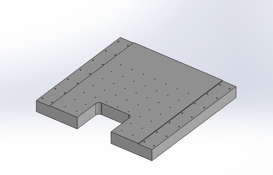

Я тоже посматривал в сторону гранита, в итоге решился на эксперимент) Нашел китайский завод, специализируются на всякой станочной фигне из чугуна и гранита. Плита 1м*1м*0.1м, с уступами под боковины портала, с резьбовыми отверстиями под крепеж Т-стола и собственно боковин, плоскостность -сотка(можно лучше, но дороже) - 1000длр. Должны завтра уже отправить готовую(оплачивал в начале августа). Доставка Пекин-Владик с таможней не более 200длр(0,5длр за кг), Владивосток-Питер деловыми линиями за две недели еще 9500р. Приедет - расскажу чего и как.
Плита:
плита.JPG (3993 просмотра) <a class='original' href='./download/file.php?id=32634&mode=view' target=_blank>Загрузить оригинал (36.56 КБ)</a>

sergey27rus писал(а):Если не секрет то можно и сюда кинуть
Не секрет: http://www.jingdagroup.net/ http://www.tooljd.com/
Но до тех пор пока я не получу плиту, я за них не ручаюсь)
Я много с кем общался с китая на эту тему, эти мне показались самыми адекватными. Главно чертежи нормальные им слать.
