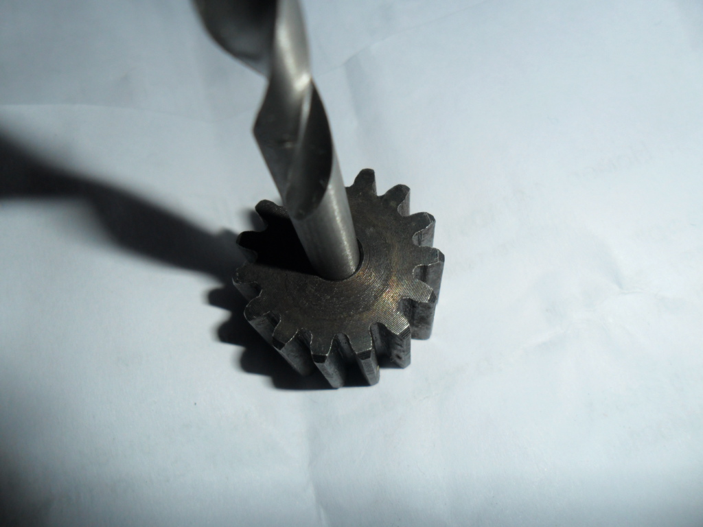

Материал колеса - сталь 45.
Похоже, что маленько подкалена.
Сверло 6 мм ходит свободно. Визуально зазор 0,1- 0,2мм
Напишите, где в Питере можно купить мелкие развертки и мерительный инструмент
для таких отверстий. Может в инете где-то продают, поделитесь ссылочками.
Где в Питере можно получить доступ к токарному станку, хотя подозреваю, что нигде.

Programmer писал(а):Где в Питере можно получить доступ к токарному станку, хотя подозреваю, что нигде.
Где выше тебе уже писали, обратись к Nick'у у него есть токарные станки.
Programmer писал(а):где в Питере можно купить мелкие развертки и мерительный инструмент
Я одного не пойму, тебя что, в гугле забанили? Почему, всё нужно делать за тебя?
Вот инструментальная компания в Питере, надеюсь контакты у них на сайте найдешь сам!
И прежде, чем покупать развёртку, еще раз рекомендую посмотреть в ГОСТ допуски и посадки, чтобы понять, какого диаметра нужна развёртка.
кто тебя пустит за токарный станок, если рассверлить нормально не можешь?
Нужно принести железки токарю, положив на стол сказать нужно рассверлить чтобы на горячу посадить. И деньги на стол.
Вот тебе видео токаря с Питера http://www.chipmaker.ru/user/37116/ который еще расскажет что такое допускии посадки:

Programmer писал(а): Я ж не буду платить по 3000 рубчиков за час.
А рассверливать 5-10 минут, а не час. 3000 это нормочасы. Токарь прикидывает сколько времени у него уходит на работу и озвучивает цену, отталкиваясь на нормочасы.

Programmer, если не разворачивал отверстия то скорее всего сломаешь развертку. Тебе нужно найти токаря, принести и показать и на месте договариваться. У нас такую работу меньше 100руб сделают ;)
Re: Как насадить зубчатое колесо на вал шаговика
Ну за 100 руб ты погорячился наверное.
Мой токарь все время материться на такие маленькие детальки, мне делает их и то не всегда.
Главная проблема такую шестерню зажать в станке. Особенно в большом. Была бы на ней втулка - было бы проще - тогда да. наверное около 200р.
Разверток 6.35 в Питере нет. Сам искал неоднократно, а тут нужна не просто 6.35, а 6.35 в минусе. Кстати, ты нашел, какая посадка нужна для посадки на горячую? Сколько должно быть в минусе на таком диаметре?
Возможно 6,3 пойдет... но я таблицы не смотрел...

Nick писал(а):Разверток 6.35 в Питере нет. Сам искал неоднократно, а тут нужна не просто 6.35, а 6.35 в минусе.
это 0,25" то есть буржуйская система дюймовая. У нас наврят такие развертки будут в изобилии.
Шлифовальных станков тоже в питере нет? Ник, удивляюсь я с тебя, купил развёртку рядышком по размеру и шлифанул в нужный, если уж в продаже нет.
