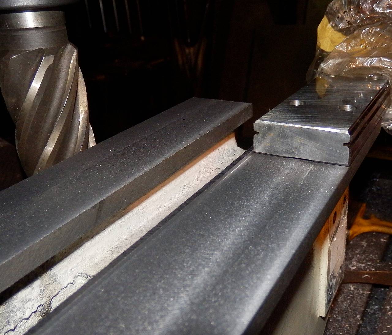

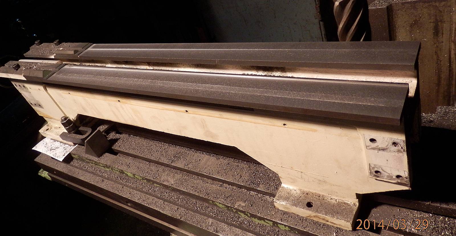

Миш - кончай кошмарить :) в чем там сложность то ? пробили фрезой канавку для установки рельсы. разбили по ширине в размер. чистовым проходом в 0,1-0,2мм зачистили упорную поверхность. одно гнездо готово. вывели фрезу вбок, сдвинули голову, пробили вторую канавку и в том же направлении что и в первой канавке зачистили упорную поверхность.. получили две абсолютно паралельные упорные поверхности. при желании можно чистовым еще и дно пройтись. не меняя высоты на обоих... а по большому счету - мы счас обсуждаем хрень какую то.. достаточно жестко зафиксировать одну рельсу. вторая устанавливается свободно. в противном случае - если есть желание устанавливать в упор обе - нада сразу задуматься о том, как будем вгонять в размер плиту которая встанет на каретки.. ибо выдержать размер между упорными поверхностями хотя бы в сотку - даже на шлифовке не шибко просто. и главное безсмыслено.
P3290030.jpg (5086 просмотров) <a class='original' href='./download/file.php?id=31647&mode=view' target=_blank>Загрузить оригинал (215.26 КБ)</a>
P3290032.jpg (5086 просмотров) <a class='original' href='./download/file.php?id=31648&mode=view' target=_blank>Загрузить оригинал (181.69 КБ)</a>

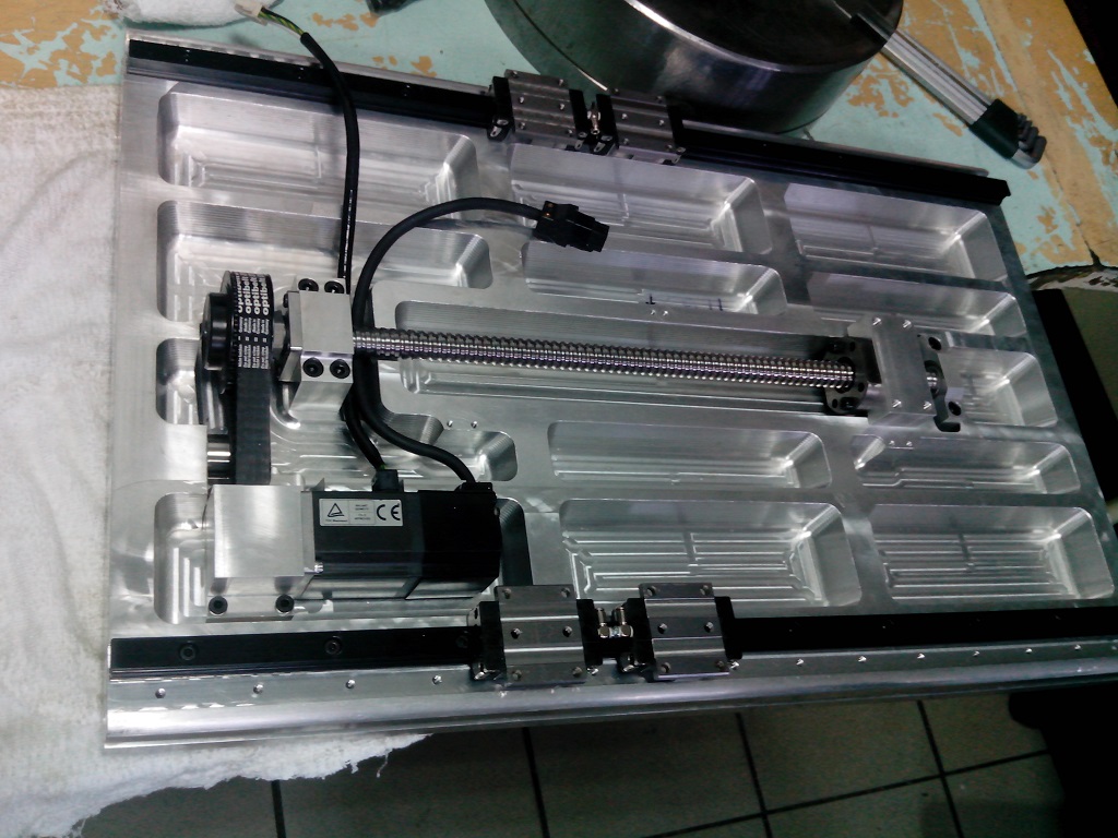

Ну пусть не такой фрезой, но я с Вами полностью согласен, что нормальным фрезером можно с необходимой точностью обработать плиту.
У меня станок на такой плите уже работает, хотя не всё ещё доделано. Вы кстати уже видели мой станочек http://www.chipmaker.ru/topic/130814/pa ... msearch__1 или вот он же http://cnc-club.ru/forum/viewtopic.php?f=3&t=4366
Так вот автору темы я бы советовал использовать плиту как станину, но развернуть её"альбомно" и крепить к ней каретки, а рельс крепить к столу, по типу как станок http://cnc-club.ru/forum/viewtopic.php?f=3&t=4416 или вот он же http://www.chipmaker.ru/topic/116458/
IMG_20131115_143933.jpg (5019 просмотров) <a class='original' href='./download/file.php?id=31674&mode=view' target=_blank>Загрузить оригинал (255.33 КБ)</a>
Так можно значительно увеличить рабочее поле, хотя и потребуется больше места для размещения станка.

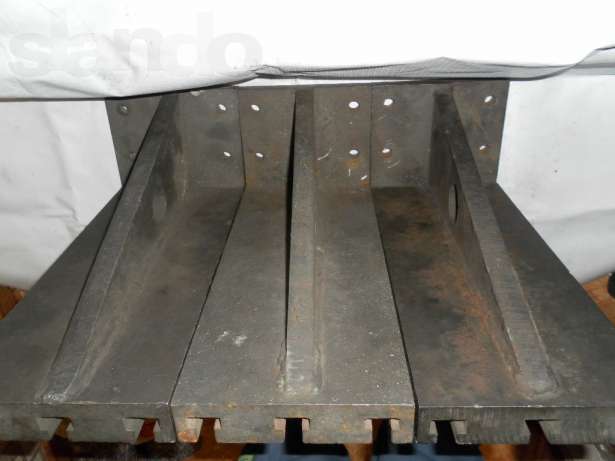

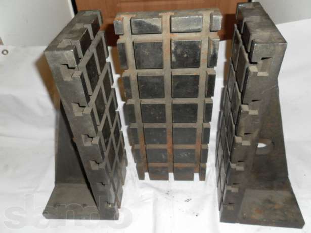

А в качестве боковин портала можно поискать что то вроде УСП уголка
127138753_6_644x461_ugolki-390h160h160-usp-sssr-.jpg (5019 просмотров) <a class='original' href='./download/file.php?id=31675&mode=view' target=_blank>Загрузить оригинал (25.06 КБ)</a>
127138753_3_644x461_ugolki-390h160h160-usp-sssr-oborudovanie.jpg (5019 просмотров) <a class='original' href='./download/file.php?id=31676&mode=view' target=_blank>Загрузить оригинал (22.11 КБ)</a>
- и будет шикарный станочек. ;)
